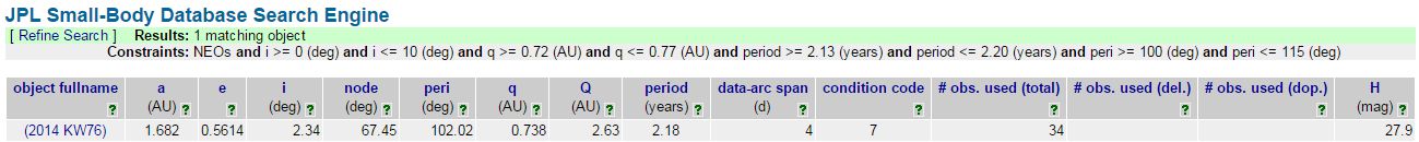

Несмотря на то, что были взяты не такие уж и узкие рамки, ограничивающие орбитальные параметры, в базе NEO имеется только один объект с орбитой, повёрнутой на 180 градусов по отношению к орбите Челябинского метеороида. Это - тот самый 2013 TX68.
Однако, нашёлся и один объект с орбитой, очень близкой к орбите ЧМ - 2014 KW76.
P. S. А Лёня давно не заглядывал в зеркало.

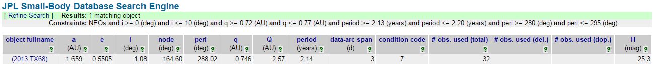

Как можно так считать - ширина коридора - 14 миллионов километров, и при этом утверждать, что его нижняя граница проходит на расстоянии 17 тысяч километров от Земли? Что, ширина коридора определяется абсолютно точно? Кто вешает лапшу на уши - журналисты или астрономы? Или все вместе?
Лапши тут нет. Все посчитано честно. Просто сам коридор имеет форму макаронины или спицы! Почему так? Давайте попробую объяснить.
В школьном курсе математики было такое понятие "геометрическое место точек" (ГМТ). Например, ГМТ точек, равноудаленных от точек A и В - это прямая, перпендикулярная отрезку AB в его середине. ГМТ на плоскости может иметь размерность от 0 до 2 (т.е. быть точкой, отрезком, прямой, кривой или двумерной областью). ГМТ в пространстве может иметь размерность от 0 до 3 (точка, линия, поверхность или область пространства).
Возможные положения астероида в пространстве во время сближения с Землей образуют это самое ГМТ. В общем случае это эллипсоид. Если бы мы знали все параметры орбиты абсолютно точно, ГМТ астероида в любой момент времени имело бы форму бесконечно малого сферического коня (вырождалось бы в точку). Если все параметры определены одинаково точно, эллипсоид близок к сфере конечного радиуса. Что же мы имеем в реальности?
В реальности мы имеем дугу наблюдений 2013 TX68 в трое суток с 6 по 9 октября 2013 года (850 суток назад). Каждое наблюдение - это две координаты на небе (2D) астероида в Солнечной системе (3D). У каждого наблюдения есть ошибки измерения координат (в общем случае неизвестные и разные для разных обсерваторий). Точное расстояние до астероида в момент наблюдения неизвестно (телескоп - это не радар). В теории можно определить идеальную орбиту по трем идеально точным наблюдениям. На практике идеальных орбит не бывает, потому что наблюдения неидеальны. Реальные наблюдения ложатся на множество возможных орбит пробных частиц, или клонов.
Чувствуете, откуда берется лапша вытянутая макаронина? Поскольку две координаты из трех в октябре 2013 года у нас измерены точно, ГМТ возможного положения астероида в пространстве вырождается в отрезок одномерной линии (ее проекция на небо так и называется - линия вариаций). На самом деле это почти эллипс, но только очень вытянутый в одном направлении и сжатый в двух остальных.
Имеено это мы и видим на рисунке на сайте neo.jpl.nasa.gov: линию малой толщины, положение которой в пространстве очень хорошо определено. Ее длина (не ширина!) около 14 миллионов километров, но проходит она в 17 тысячах км от Земли. Мы более-менее точно знаем траекторию пролета астероида (вектор движения), но время его пролета известно с точностью плюс-минус 6 суток (скорость сближения астероида с Землей около 14 км/c, так что зону неопределенности в 14 млн км он пройдет примерно за 1 миллион секунд). А что вы хотели от интегрирования дуги в 3 суток на интервал времени в 300 раз больше? (К пятому марта 850 суток, прошедшие с момента последнего наблюдения, превратятся в 880).
Обман здесь, конечно, есть, но он в другом: на самом деле разброс возможных траекторий астероида на рисунке сжат в 100 раз. Если вы приглядитесь, масштаб по горизонтальной оси не соблюден. По вертикали 11000 миль уложились в 120 пикселей, а по горизонтали 9 миллионов миль - в 1120! Если бы нарисовали картинку честно, получилось бы порядка 100 тысяч пикселей. То есть это даже не макаронина и не спица, а тончайшая игла или скорее длинная нитка. Как-то так.
