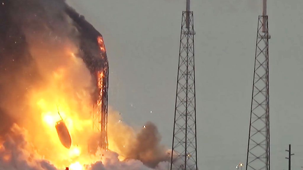

Изначально план был уменьшить время заправки LOX, что б можно было проводить несколько попыток в рамках одного окна. После Amos 6 эксперименты в этом направлении прекратили.
Когда выкатят B5 посмотрим будут ли возобновлены испытания по быстрой заправке. На изменение конструкции ракеты и наземки для добавления рециркуляции LOX они уже навряд ли пойдут.
