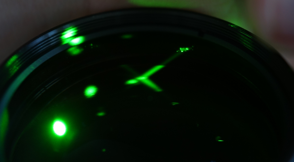

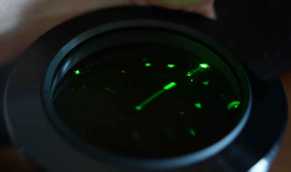

По паракорру 2 - давайте вместе трясти Юдина на тему его схемы П2? :-)
Свечу лазером в П2, видно по ходу лучей (от зеркала): склейка, большой промежуток, еще склейка и с небольшим промежутком одиночная линза.
Во второй и четвертой линзе - луч лазера хорошо видно (рассеяние большое, ED?)
SW 120EDx0.85 @TS AZ5 | SW Esprit-80ED
