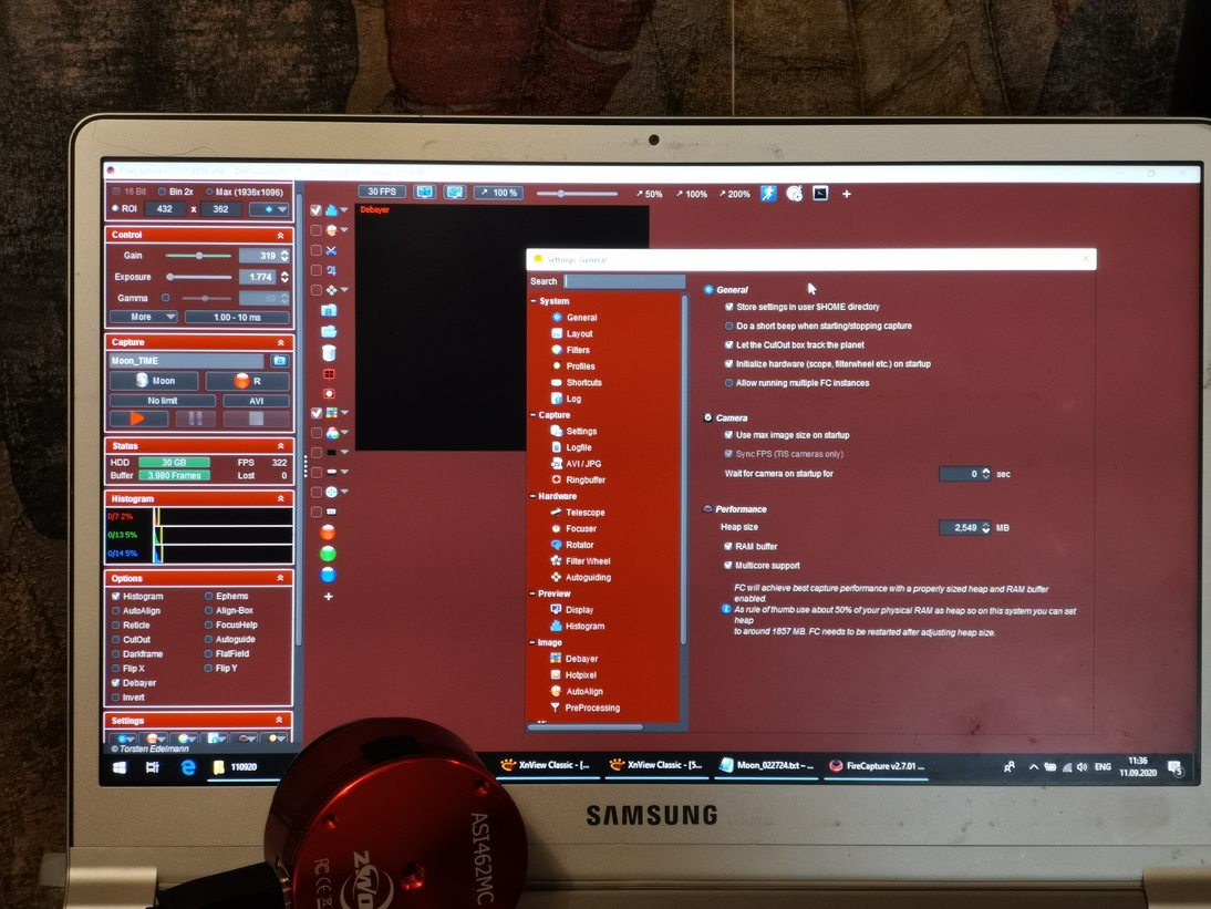

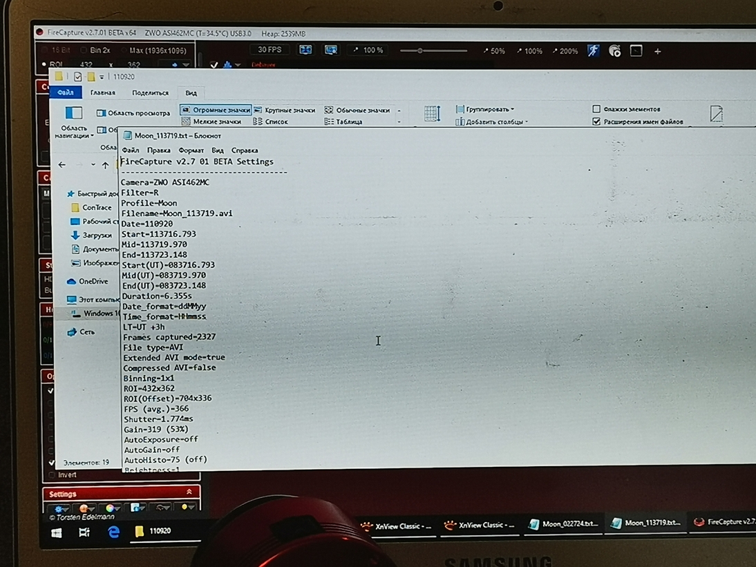

Вот вам все пруфы, дальше разбирайтесь сами!
Обратите внимание, возможно я модифицировал параметры рам-буфера и они не такие как по-умолчанию (всё выведено на скринах)
+ USBTraffic=100. Версия FC 2.7.01 Beta x64.
Upd: галка HiSpeed тоже стоит - скорее всего в этом причина.
Она переключает режим работы ADC с 12 бит на 10, с изменением скорости оцифровки.
