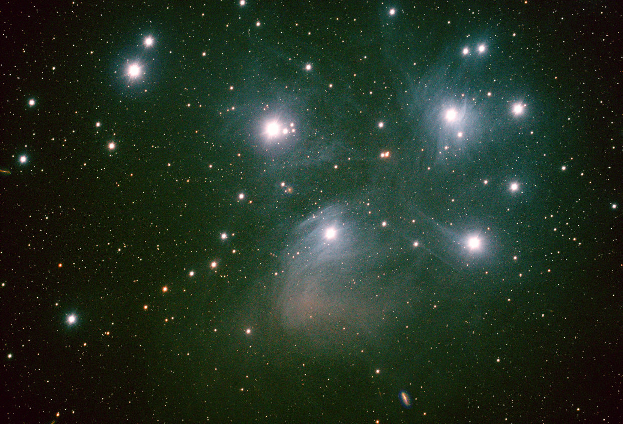

« Ответ #1233 : 08 Сен 2019 [16:27:05] »
FSQ-106 + QHY168C быстро отснятые и сложенные без калибровочных.
Сами плеяды не находятся в легкой туманности или у меня на краях кадра, наша светлая атмосфера дает разные оттенки?

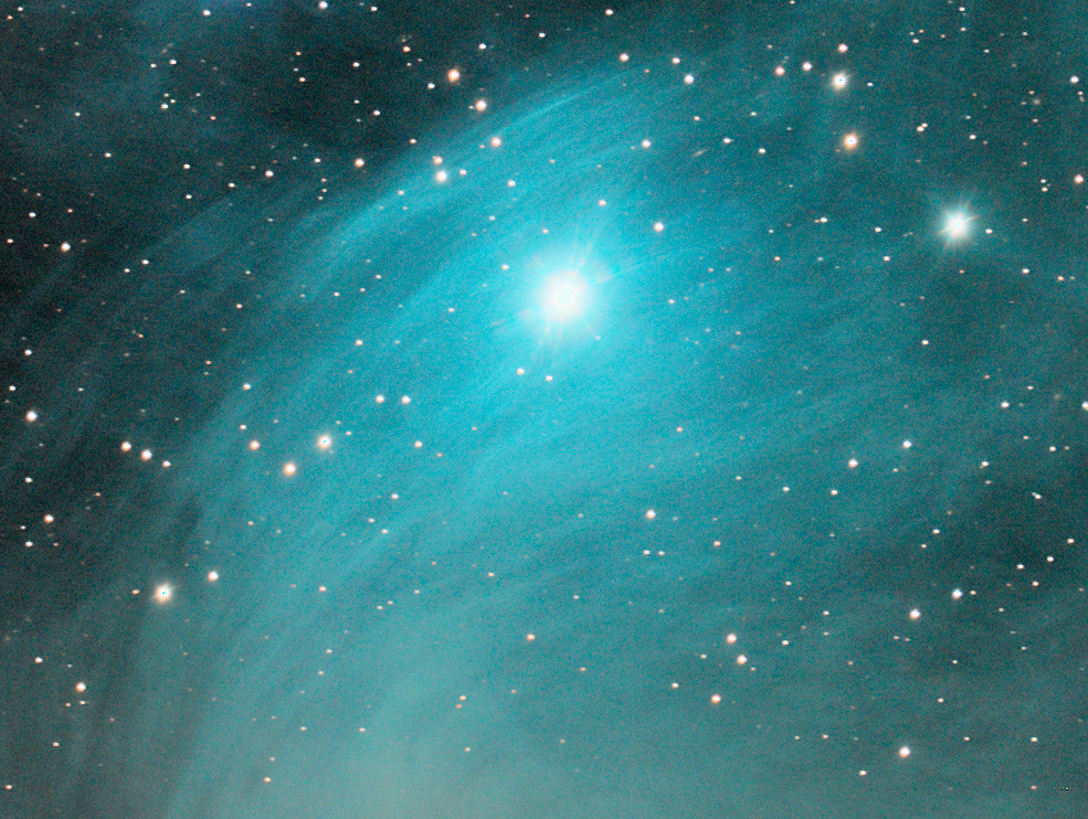

Плеяды с Гиперстар-14.
ASI294MC Pro + Idas LPS.
Сумма 18 кадров, 6 по 240 сек, 6 по 60 сек, и 6 по 15 сек. (~30 минут общее накопление)
Калибровка несколько кривыми флетами (по звездному небу без ведения))
Около 20-30 самых ярких звёзд похоже сгорели даже на 15 секундах, надо делать выдержки ещё меньше.
Масштаб 33% и небольшой кроп:
Для понимания реального разрешения/детализации, кусок волокон вокруг Меропы в 100%:
Из самокритики - полосатый фон и красные градиенты из-за калибровки на шару, правый край потянут из-за недоюстировки, слишком цианово, хаотические дифракционные лучи из-за того что провода просто висели в апертуре без роутера)
Чудовищная светосила делает своё дело, похоже с ним реально отснять 5-6 объектов за одну ночь..
Отдельный респект Володе @Csve за экскурсию по Пиксу и неоценимую помощь в обработке)
Оффлайн Suomalainen
  • Сообщений: 127
  • Благодарностей: 109
  • Дальний Восток
    • Instagram: @astrokms27
    • Сообщения от Suomalainen
Re: Такие разные Плеяды...
« Ответ #1235 : 14 Сен 2019 [05:24:02] »
Просто потрясающе!

« Ответ #1236 : 14 Сен 2019 [08:04:21] »
Классно Гиперстар работает!
Из замечаний - неплохо бы попробовать каналы выровнять, каемки на звездах подберутся.
Оффлайн Csve
  • Сообщений: 1 040
  • Благодарностей: 384
  • Владимир
    • Instagram: vladimir.shmagin
    • DeepSkyHosting: Csve
    • Сообщения от Csve
    • AstroBin
« Ответ #1237 : 14 Сен 2019 [08:59:23] »
Тут проблем куда больше. В очередной раз столкнулись с перекомпенсацией при калибровке флэтом, почему-то это всегда происходит с ШК.
Флэты в целом сняты не очень, небо было недостаточно светлым и почистить треки звезд не удалось.
Дарков и биасов нет вообще :(
Ну и сам ГС недоюстирован. От него можно ожидать лучшего разрешения.
