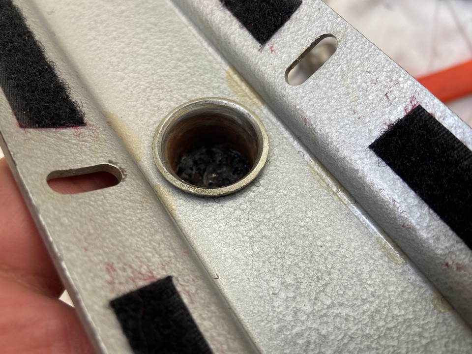

1. Голубым цветом - люфт рычага привода оси относительно паза винта регулировки.. люфт пару миллиметров.. выбрать его наверное можно, но учитывая что при движении винта угол наклона штифта рычага меняется..то зазор просто физически там должен быть (иначе винт будет не провернуть.. или он согнёт штифт..
2. Зелёным цветом - неожиданно появившийся под нагрузкой (с трубой) люфт пластины которая прикручивается к трубе относительно оси..  совсем не понял откуда он.. ибо я не увидел при разборке (или не обратил внимания), как крепится пластина к оси.. может там проблема устранима.. не знаю
3. Красным цветом - самая печальная проблема, которая ужасно мешает наблюдениям.. точнее изначальному позиционированию  перед наблюдениями.. жуткий дисбаланс самой трубы.. точнее объектива относительно фокусёра.. объектив и передняя часть трубы значительно тяжелее хвоста.. и возможности отбалансировать этот разновес заводской конструкцией не предусмотрено - что очень печально. Была бы труба в кольцах - эту проблему удалось бы решить смещением трубы.. при жёстком её креплении эту проблему не решить, без приспособления какой либо конструкции с противовесами
Экспонат конечно поедет на дачу.. и будет редко использоваться.. но что-то придумать, особенно по п.3 просто необходимо

Пластина на оси, по моему, просто развальцована. У меня на некоторых экземплярах видны следы ударов по  вальцовке молотком. Видимо люфт изнутри выбирали. )))
Дисбаланс - да, штатная фича. Но при постоянной нагрузке на объективный конец должна убирать люфт винта тонких движений.
Да, похоже так.
Там или запаять или каплю сварки, и "ноу проблем".

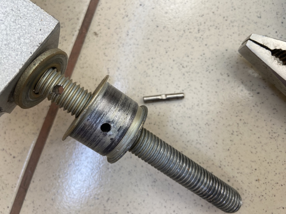

кажется нашёл причину.. пластина и её крепление - ни при чём.. при зажатом концевике точной регулировки.. люфт есть вместе с осью.. кажется втулка, которая под хомутом (выделено голубым).. относительно самой оси имеет люфт.. возможно там штифт расшатан.. надо бы ещё раз разобрать - посмотреть.

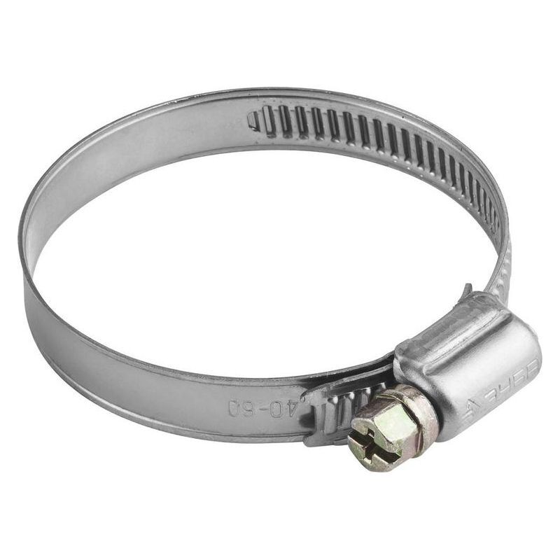

Ну как полуколхозное, и чтобы не портить ничего - в тех же отверстиях на ложе трубы, закрепить сантехнические хомуты соответствующего диаметра, они бывают весьма солидны и с оцинковочкой и не дохлятина.
Крепить их прямо к ложу короткими винтиками со спиленной или потайной головкой, со стороны трубы тканевая или фетровая, прокладка чтобы не повредить.

развальцовка как новая - держит мёртво.. штифт выбил.. там втулка эта на резьбе.. и люфтит в шпильке резьбовой (там отверстие слегка больше чем во втулке)
Рассверливать втулку и искать более толстый штифт не стал.. собрал обратно - пусть будет, как задумал конструктор
с кольцами идея всё больше и больше прельщает. Сантехнические хомуты кмк.. какой-то совсем уж низ. Я честно не видел в продаже приличных  :-[
Диаметр у трубы внешний 97 мм.. кольца скайвотчер - 101 мм.. велики будут, 90 мм - не налезут.. даже если разогнуть (хотя не пробовал, не знаю точно). На али есть фирменные 95 мм.. с поперечной ручкой, размалёванные красно-белые.. но стоят 6-7 тысяч р. Безумие в моей ситуации..
В автомагазинах хомуты есть довольно приличного размера. Как-то брал аналогичные. Для большего диаметра брал два таких хомута. Затем оба их раскрутил и соединил друг с другом. Получился один большой с достаточным диаметром и регулировкой в большом диапазоне. Думаю моя идея пригодится.
