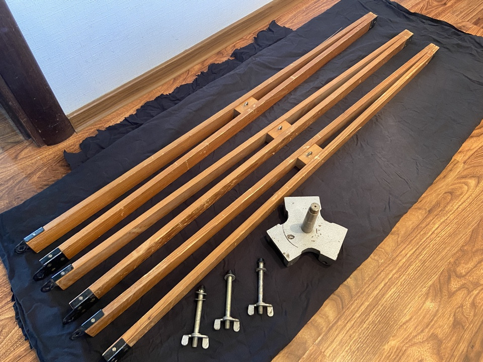

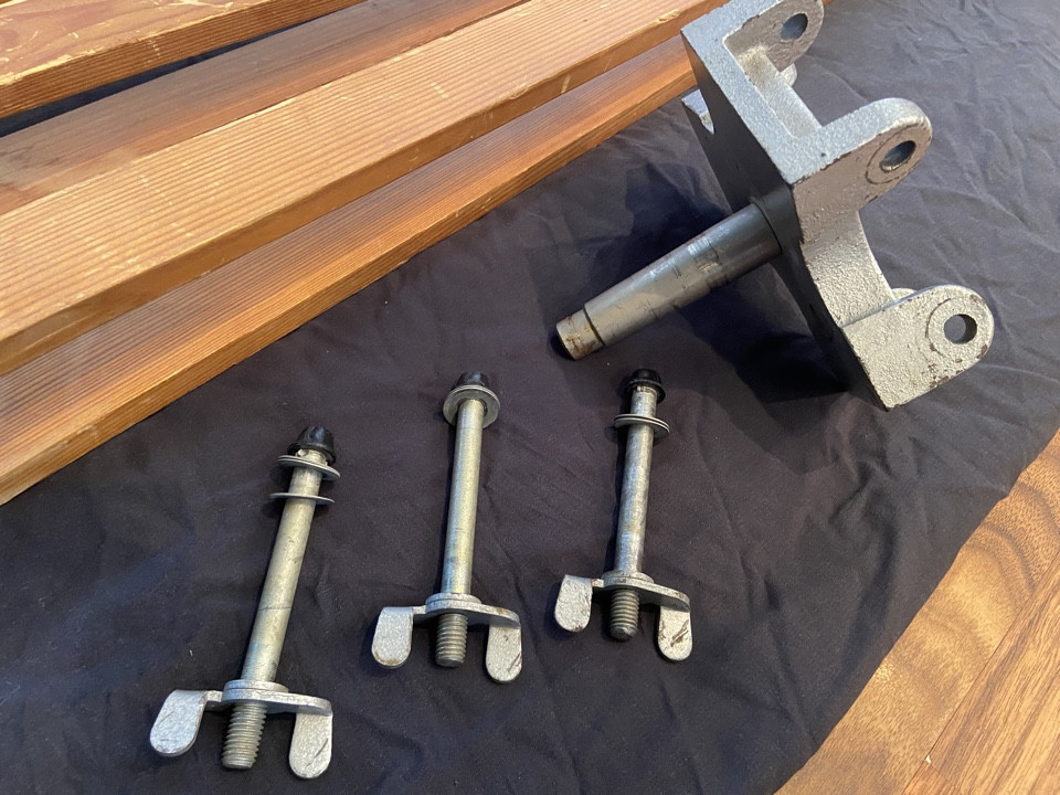

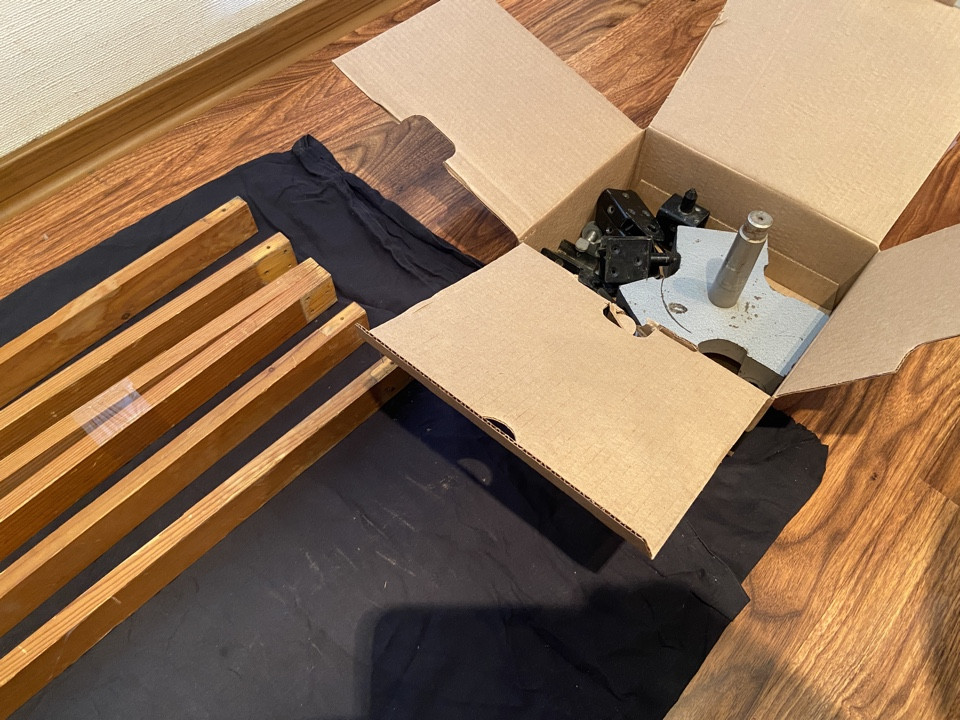

Всем доброго дня.
Ну вот и приехала тренога..
делюсь первыми фото и впечатлениями..
упакована неплохо... доставщики умудрились даже не сломать))

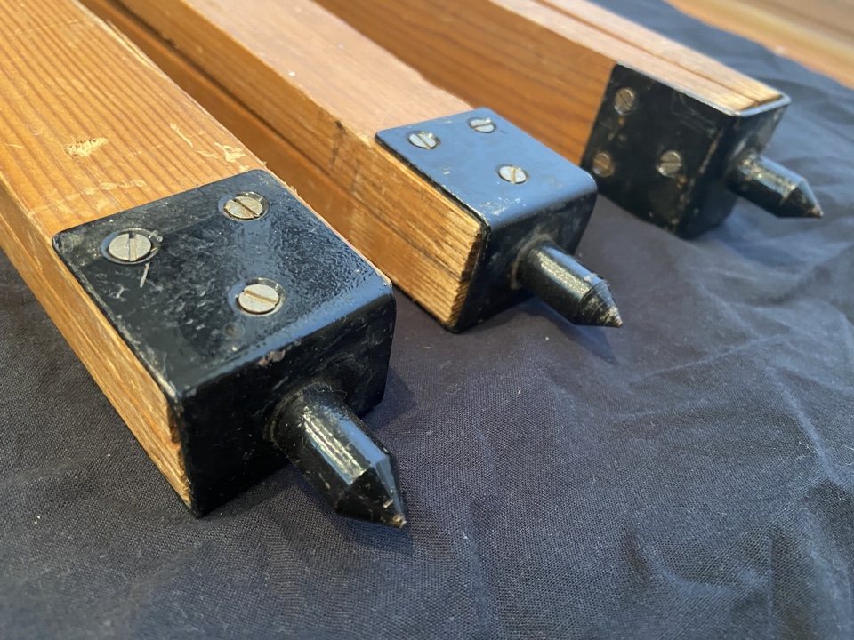

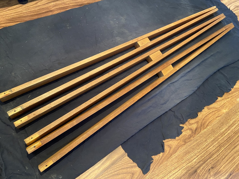

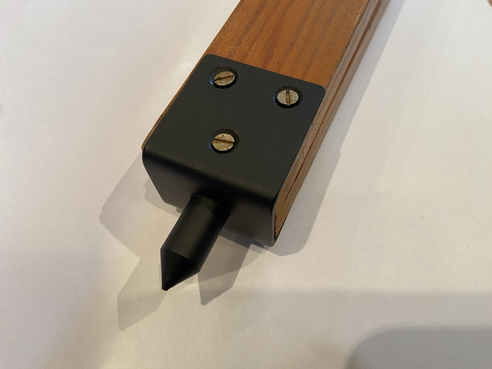

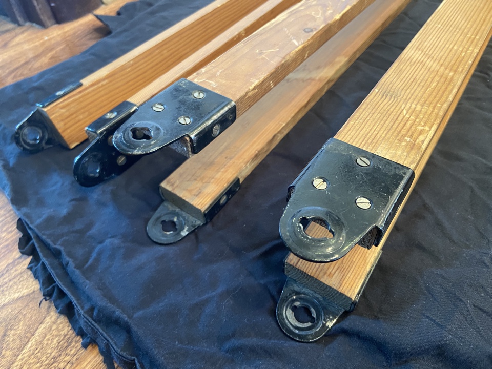

под неказистой сверху упаковкой, внутри ожидали приятно разобранные для транспортировки и аккуратно упакованные ноги, площадка и винты с барашками.. собственно вот и вся тренога

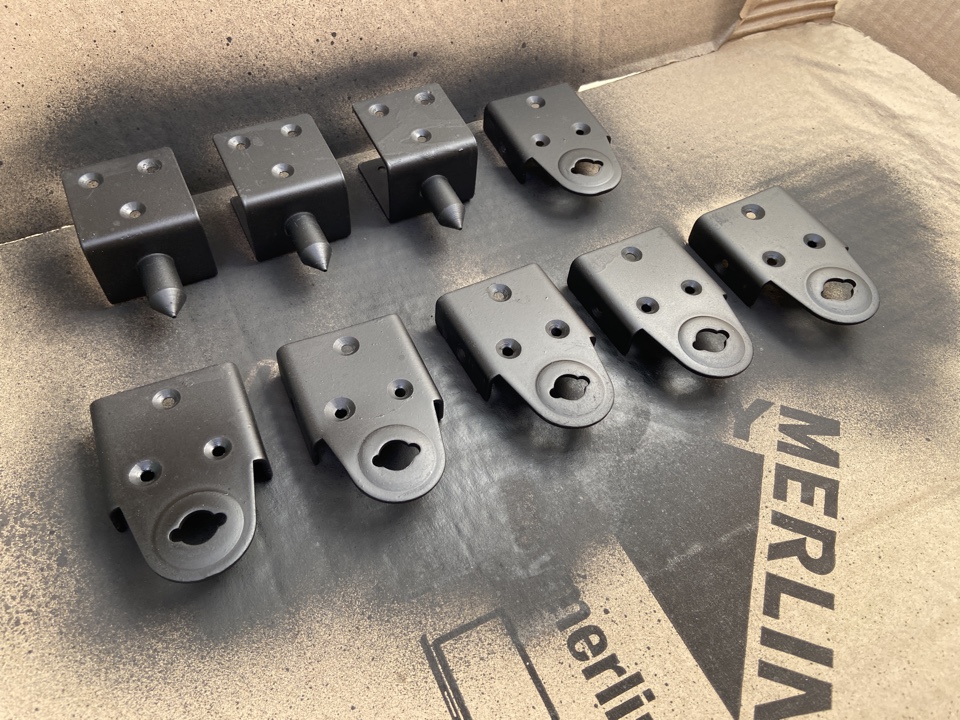

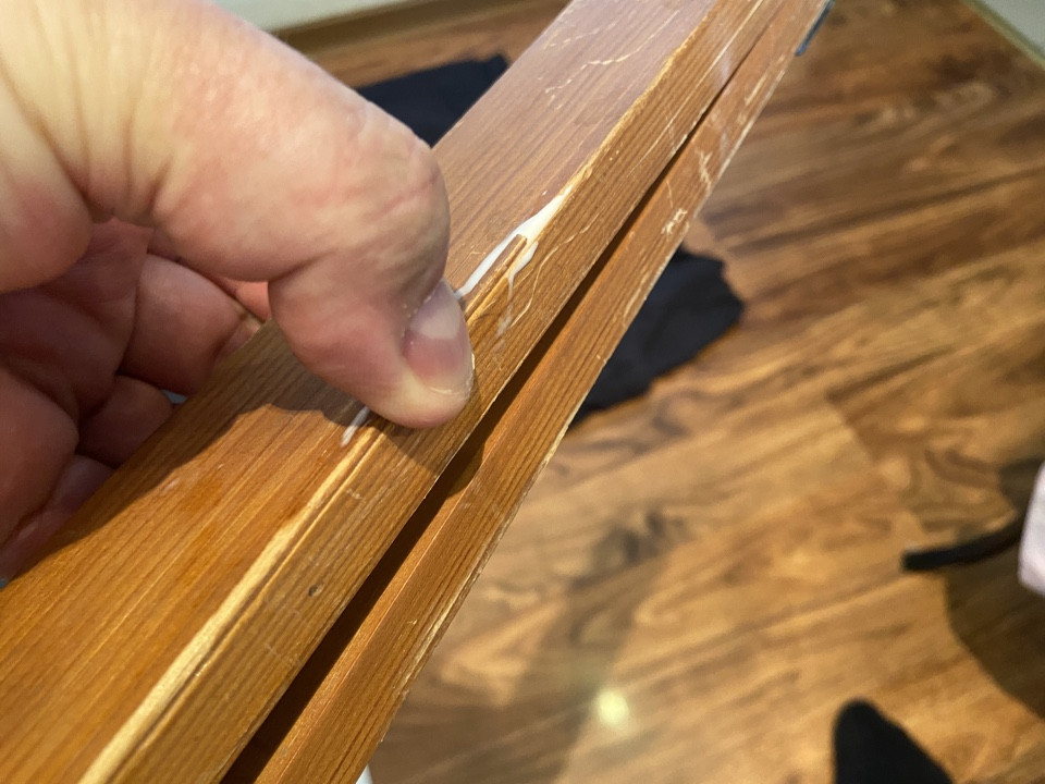

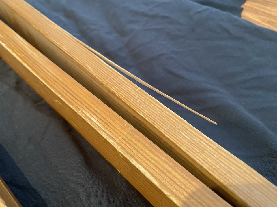

металлические наконечники чёрного цвета на удивление в хорошем сохране (особенно ножки).. с ними всё проще, только отмою с Фейри..
а вот деревянные элементы придётся немного отреставрировать.. как минимум покрыть места сколов и потертости морилкой.. как максимум - ещё и лаком сверху
небольшой скол сразу посадил на ПВА.. и пока пойду в магаз за морилкой - думаю высохнет
разобрал для дальнейшей чистки ..
кстати - с площадкой тоже придется немного поработать.. отмыть как следует и уже проверенным способом с помощью серебрянки восстановить повреждения лакокрасочного покрытия
на этом пока всё.. пошёл работать дальше..

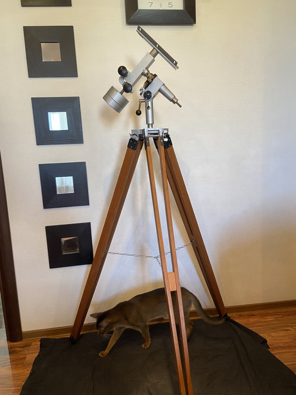

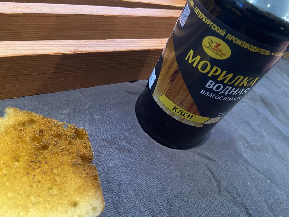

двигаемся дальше.. Морилку взял в домовом.. за 82 руб.. по цвету подошёл Клён.. в итоге совсем другое дело.. заодно и наконечники выкрасил... приведя их в более приемлемый вид..
после покраски и сборки.. результатом удовлетворён!

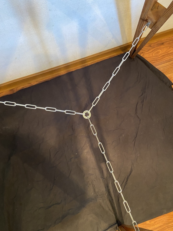

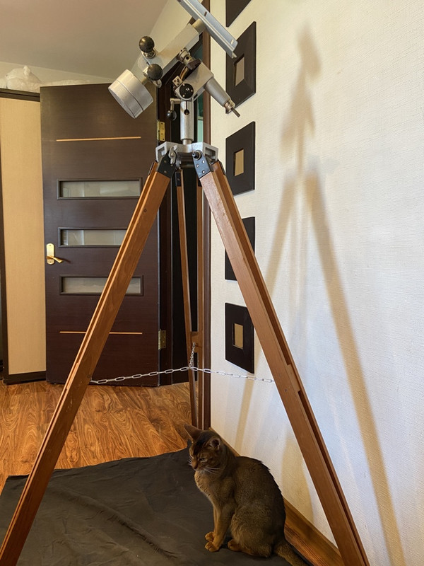

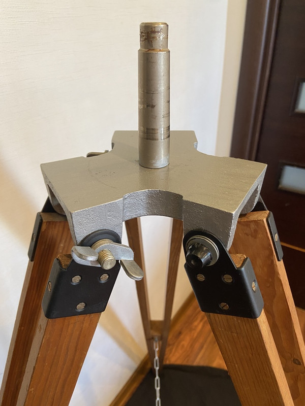

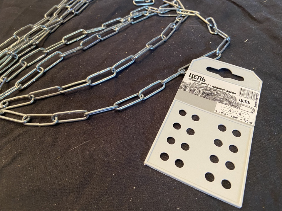

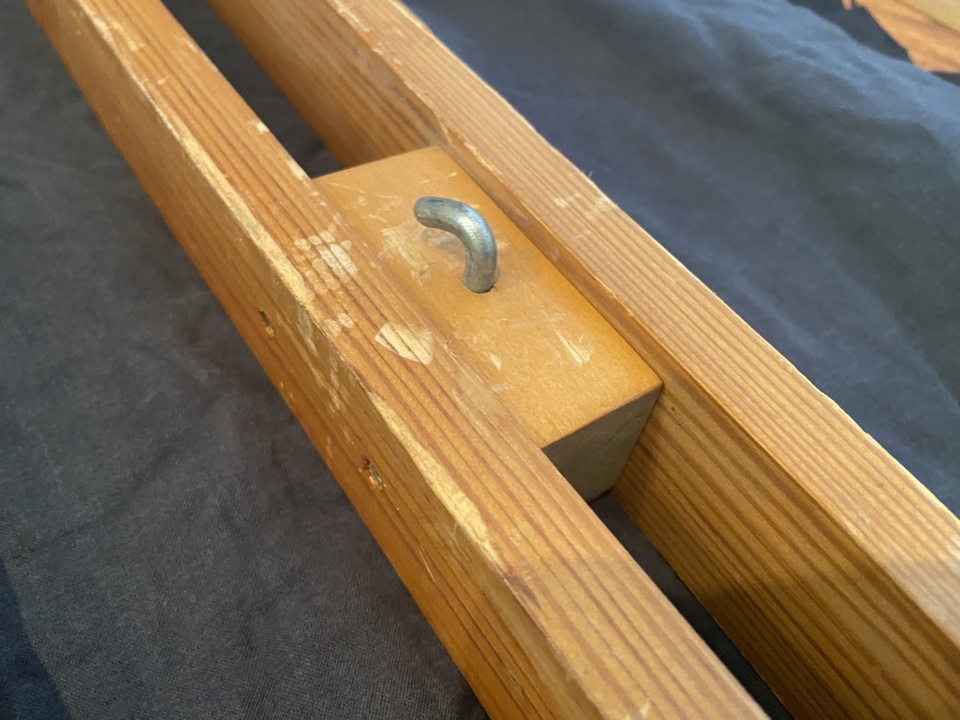

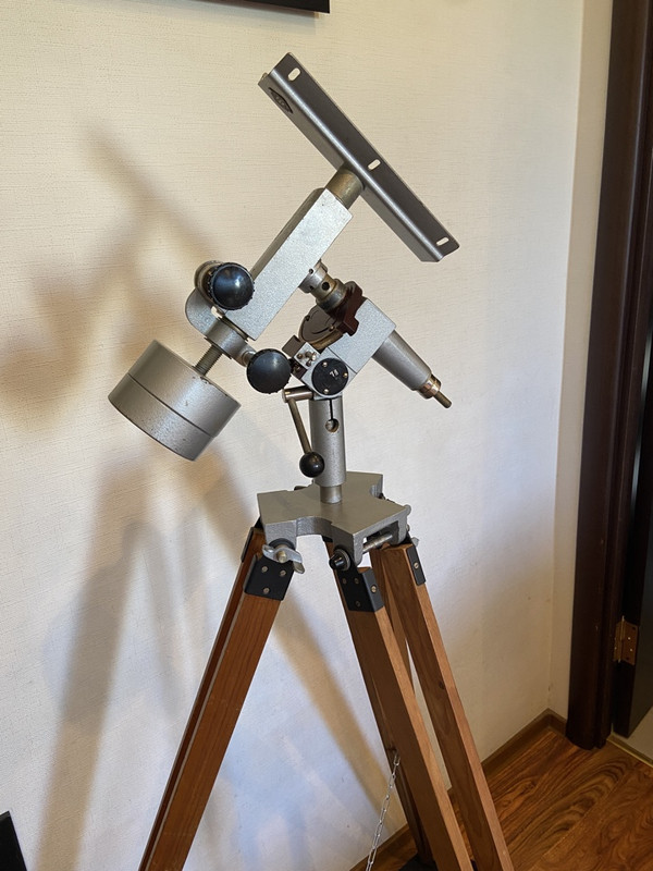

предпоследний штрих.. тренога собрана, голова монтировки посажена на штатное место..

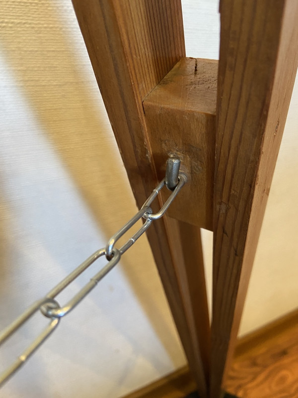

для растяжек использовал цепочку из леруа (извините - чёрной не нашёл, а красить не стал)
Остался один вопрос - фиксация оси Ra.. и можно ставить трубу
жду не дождусь комплекта винтов с барашками.. едут с поднебесной.. вот вот должны быть в Питере
SkyWatcher BK 1201 EQ5, VEBER ASTRO 25x100, БПЦ5 8х30М КОМЗ, VEBER Classic PRO 7x32

« Ответ #5089 : 21 Мая 2025 [08:57:35] »
Отлично получилось.
А котик знает, там место силы, внутри пирамидальной структуры...))
Кстати, при надевании на тот штырь, нет болтанки?
Я свою довольно долго подгонял, было несовпадение конусов, притом вверху, что потребовало опиливания верхней части того штыря до более глубокой посадки. (Это в монтировке МШР).
У вас похоже, судя по следам на металле, садится хорошо, плотно, да и зажим этому помогает. :good:
« Последнее редактирование: 21 Мая 2025 [09:03:49] от Алексей Николаевич. »
Онлайн Calypso
  • Сообщений: 3 361
  • Благодарностей: 288
    • Сообщения от Calypso
Re: Наши раритеты...
« Ответ #5090 : 21 Мая 2025 [14:43:33] »
Садится очень плотно.. сначала посадил насухо.. еле снял  :facepalm:
в итоге смазал циатимом.. зашло на ура. Сидит плотно без люфтов.. при желании - можно повернуть
Насчёт фиксации не понял? Ручка с круглым набалдашником .. фиксирует угол установки по широте.. она никак не фиксирует посадочную втулку на штыре треноги

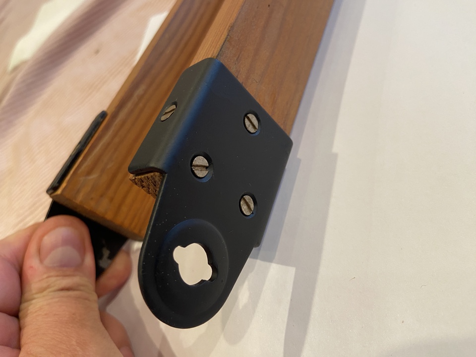

приехала ручка.. с барашком. Сама ручка-болт  которая со шпилькой - то что надо. А вот гайка-барашек..  :facepalm: то-ли я заказал, не посмотрев на внешний диаметр.. то-ли китаец схитрил.. она в диаметре почти на сантиметр меньше чем барашек на болте.. неудобно думаю будет держать при затягивании.. пойду гуглить на али.. перезаказывать этот элемент (благо время теперь не подгоняет.. да и стоят они 200 р за 5 шт.. в хозяйстве всяко пригодятся

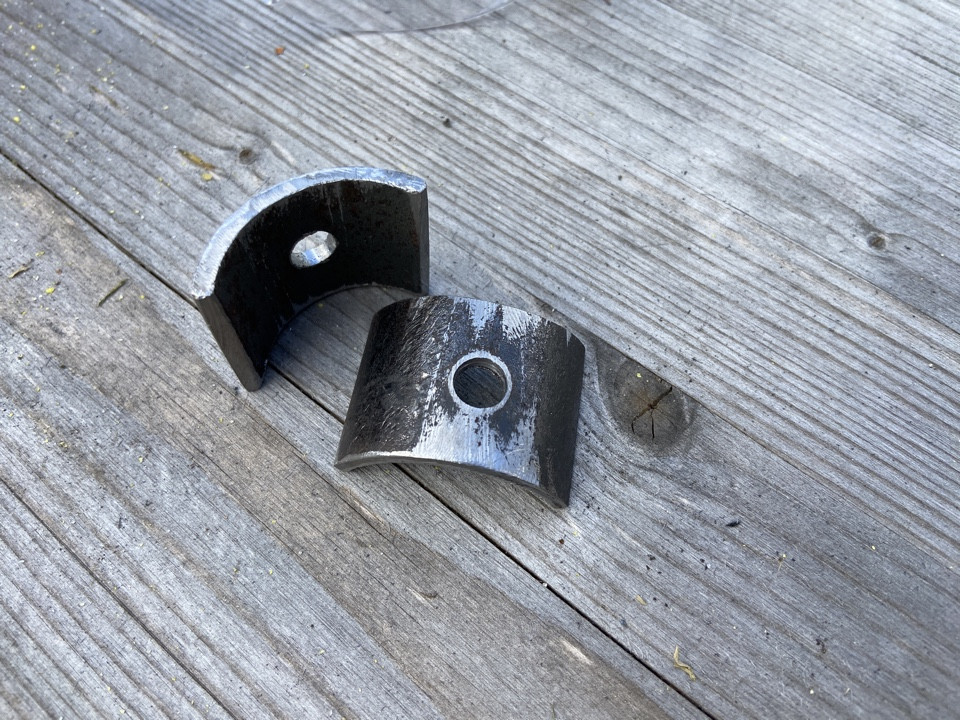

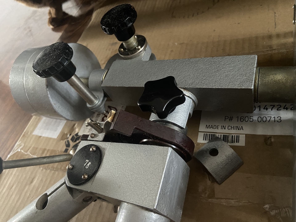

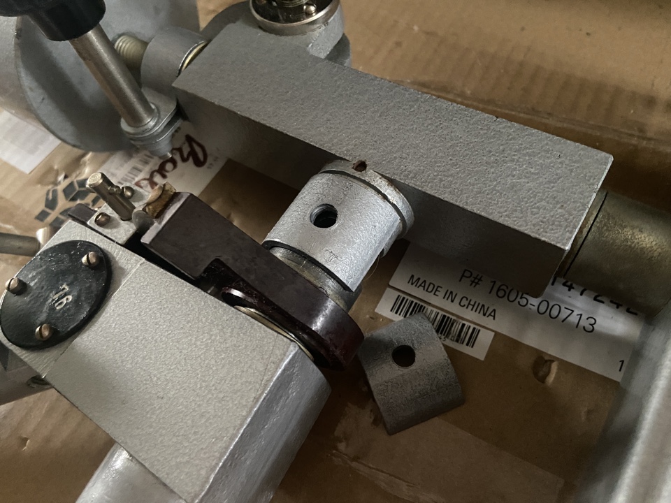

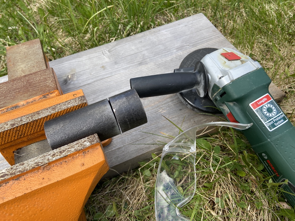

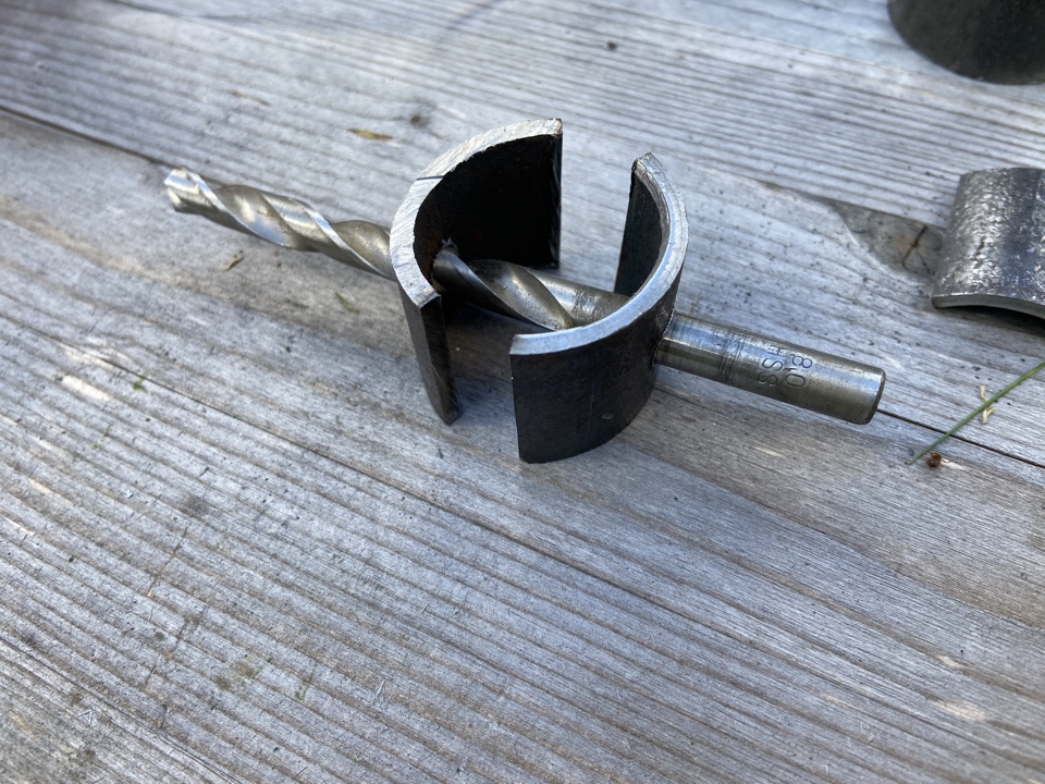

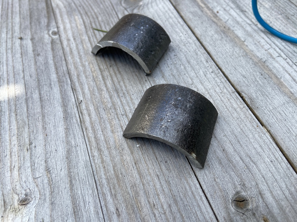

по совету Алексея решился таки на самостоятельное изготовление недостающей детали для зажима осей монтировки..
не зря в народе говорят - глаза боятся а руки делают..
болгарка и тиски творят чудеса..
сверлим за 3 захода (сверла 5, 6,5 и 8)
обрабатываем.. убираем заусенцы и пр.. полушайбы0зажимы готовы - осталось покрасить уже проверенной серебрянкой

« Ответ #5093 : 21 Мая 2025 [15:18:44] »
Отлично.
В моей поначалу раздражало что был люфт, потом подогнал до плотности.
А я про тот разрез на посадочной трубе подумал,что он как зажим.
Онлайн Calypso

шайбы-стяжки на штатном месте (как родные сели)..
при правильном выставлении грузов и уравновешивании трубы.. сильного прижима там не требуется и потому работать будут на 100%
« Последнее редактирование: 22 Мая 2025 [08:25:23] от Calypso »

Оффлайн Алексей Николаевич.
  • Сообщений: 10 846
  • Благодарностей: 794
« Ответ #5095 : 22 Мая 2025 [09:27:05] »
Отлично.
Думаю, их так и делали в своё время. Достоинство такой монтировки в неубиваемости и простоте.
А по эксплуатационным качествам, полагаю уж никак не хуже чем EQ-1 или 2.

« Ответ #5096 : 22 Мая 2025 [09:40:34] »
Да, отлично получается.
Нет, такие шайбы обычно нарезали из полосы, а потом прессом гнули. Иногда, судя по специфическим краям, штамповка использовалась.

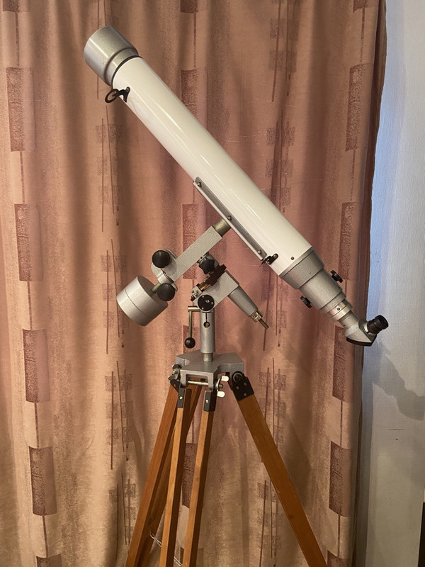

Ну вот и всё. Процесс завершён.. следующим постом выложу видео-отчёт о наблюдении, не удержался конечно-же - правда с погодой не повезло - дождь за окном
« Последнее редактирование: 22 Мая 2025 [21:50:22] от Calypso »
Онлайн Calypso
  • Сообщений: 3 361
« Ответ #5098 : 22 Мая 2025 [09:48:08] »
телефоном с окуляра снимать мало умею (сорри), съёмка прямо через стеклопакет с комнаты) и ещё стекло - на лоджии.. :facepalm:
Извините - переносить на лоджию не стал - там дождь да и погода мерзкая
Ну что скажу - оптика в идеале! (насколько могу судить по своему опыту).. даже на видео по сравнению с ТАЛ-100 нет хроматизма.. делал расфокусировку туда обратно - не увидел. Результатом доволен. В фокусе видно как идёт дождь!
Спасибо СССР. Умели делать телескопы
Аппарат отправится на дачу, в музей.. на пожизненную стоянку (и по выходным для родных и друзей - для погляделок в хорошую погоду)
Всем спасибо за внимание и активное участие в теме
Привезу на дачу - сделаю финальную фотоссесию во всех позах и т.д.
https://rutube.ru/video/4b4a132d0e1c004deac4da81cf2d8f64/?r=wd
« Последнее редактирование: 22 Мая 2025 [14:45:00] от Calypso »
