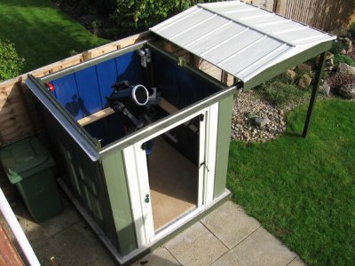

Может реально церковный купол это несовременно. Проще и менее привлекательно для любознательных обычный домик с покатой отодвигающейся крышей, как это делают за рубежом:

Если телескоп имеет хорошую продувку трубы, то пойдёт и откатная крыша. Если труба глухая, то нагрузка по защите от расстраивающего действия среды ложится на купол - он должен защищать от холодного неба и интенсивно откачиваться сам.
