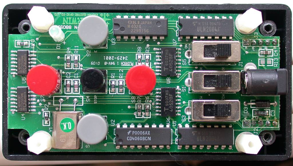

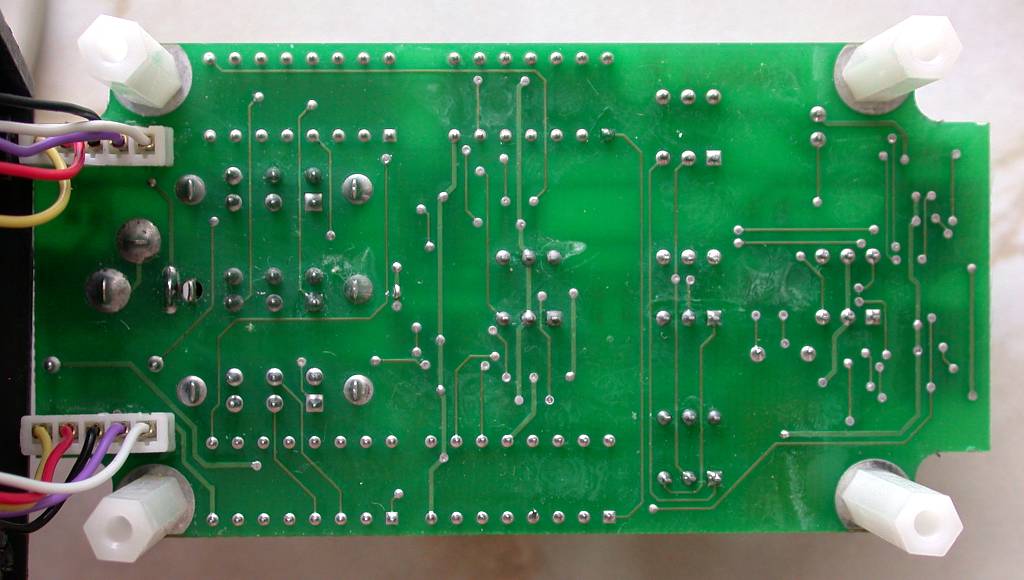

Схема предназначена для управления двумя шаговыми двигателями (ШД) приводов полярной оси и оси склонений экваториальной монтировки
А есть фото печатной платы сего устройства?
Печатной платы, как таковой, не делал. Нашел вот старый снимок "макетки" самого первого экземпляра.
