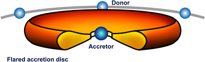

« Ответ #3850 : 15 Янв 2025 [05:57:49] »
внесена в VSX как E-DO
Товарищ из Института космического телескопа предполагает, что наблюдается начало длительного (на десятилетия!) затмения T Tau пылевым диском инфракрасного спутника.
Ccылка - с форума AAVSO.
