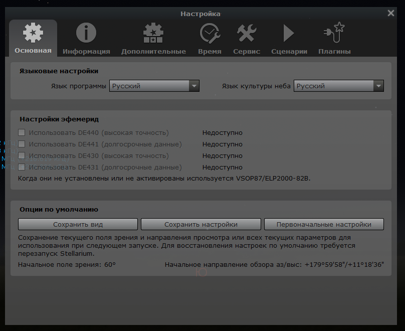

Можно ли сделать так, чтобы все настройки автоматически сохранялись?
у меня и в мыслях не было это предлагать.
просто существуют, скажем так, негласные, но общепринятые принципы построения UI/UX, и один из них можно сформулировать так:
"элемент управления, посредством которого пользователь понуждается к явному подтверждению своих действий на каком-либо экране (диалоге) интерфейса, должен располагаться либо на том же экране в пределах прямой видимости (кнопка "Сохранить" на каждой вкладке), либо на охватывающем экране (кнопка "Сохранить" на общей нижней/боковой панели диалога ВНЕ вкладок), либо на экране (диалоге) предыдущего в иерархии уровня (кнопка "Сохранить" на диалоге БЕЗ вкладок, но с кнопками для открытия вместо них новых подокон с настройками), НО НЕ НА ОДНОМ ИЗ МНОЖЕСТВА РАВНОЦЕННЫХ ЭКРАНОВ (ВКЛАДОК)".
грубо говоря, вот это вот окно (и кнопки "Сохранить" со всем пояснением):
пользователь (например, я) воспринимает как относящееся ТОЛЬКО к вкладке "Основная", НО НЕ к прочим...
надеюсь, внятно сформулировал...  :)
это я пишу с позиции НОВОГО ПОЛЬЗОВАТЕЛЯ, коим я для Стеллариума и являюсь. притом, что я, в общем-то, умею программировать, я предпочитаю быть пользователем, и, кмк, хорошо замечаю такие вот контринтуитивные (для меня) решения, получающиеся в результате того, что разработчик не пытаетсчя взглянуть на ситуацию глазами пользователя.
разумеется, я могу ошибаться, и может быть, другие НОВЫЕ ПОЛЬЗОВАТЕЛИ сразу поймут, что кнопка "Сохранить" на первой вкладке относится и ко всем остальным...
А добавлять уведомления во всех местах где что-то может поменяться... ммм - скажите, как давно Вы действительно читали такие уведомления, а не закрывали его на автомате?
не во все места. и не всегда выводить, а лишь один раз, при первом запуске этого плагина. не все данные так катастрофически устаревают за единицы дней... так что этот плагин, наверное, будет единственный такой.
и да, ЕСЛИ я вижу новое, ранее не виданное мною, окно, я, безусловно, его читаю до конца, если это не про лицензии и подобное. про лицензии я не читаю, потому что не юрист, и все равно мало что в ней пойму, а даже если и пойму - она мне ничем не поможет...
Вот это вот описанное ни разу не общепринятое. Да и в опубликованных HIG'ах есть конкретика и в каждом HIG'е она своя.
Есть "опции по умолчанию", где явно написано про "всех текущих параметров для использования при следующем запуске". Исходя из текста выше слово "всех" понимается как что-то другое, но никак не "всех". Я не знаю как именно мне и остальным разработчикам нужно взглянуть, и в какой ситуации "все текущие параметры" можно интерпретировать как "только 6 штук из всех существующих". И такой интерфейс уже более 12 лет хорошо справляется со своими задачами.
За малым исключением - привыкли к чему-то другому ("кнопки не так располагаются!" или "почему она не запомнила что я настроил", или "где строка меню? она обязательно должна быть!", или "мне не нравится тема, перепишите её, потому что в ... другие цвета") и автоматом получается "тут все неправильно!" или профессиональная слепота на элементы интерфейса (ну не замечает человек того, к чему не привык).
Если это действительно первый запуск, то источники будут заполнены корректно. Если это обновление "поверх", то там при первом же запуске программы после установки может случится несколько уведомлений, а так как плагин включен по умолчанию, то и еще одно уведомление должно быть сразу (интересно, а если там несколько - к примеру десяток - источников с "устаревшим" доменом, то уведомлений все 10 делать? а что нам делать с угадыванием - это у пользователя DNS криво работает, фаервол так настроен или действительно домен умер? Или это банально сайт на https переехал, да такой, что ssl подсистема в операционной системе просто не может поднять сессию с нужной версией протокола? - это, кстати, реально случившаяся проблема у пользователей windows несколько лет назад!).
Это получается какая-то ловля блох на пустом месте в предположении, что пользователь ну очень глупый и он ничего не знает и ничего не умеет. Не, со временем, конечно же, какие-то куски для угадывания появляются, но ведь изредка случаются и другие просьбы/жалобы - "чего это программа за меня думает? как это отключить - я сам хочу все делать!"
А как отличаете окно "невиданное" от "виданного" - они же достаточно формализованы?
Нам тут где-то год с небольшим назад на полном серьезе и упорно предлагали добавить диалоги подтверждения для всех действий, где может что-то поменяться - захотел сменить местоположение или время - будь добр подтвердить, что ты действительно этого хочешь; а если ты собираешься что-то удалить, то подтверди это дважды (реально предлагали такое!!) - вдруг это мышка глюкнула и пользователь совсем не это имел ввиду при первом подтверждении.
Не знаю, может я сильно отстал от жизни, но даже уже существующих уведомлений (несколько штук на подтверждение удаления и пару на устаревание данных скрепя сердце мы добавили) как-то многовато и расхолаживает - "думать до действия же не нужно, если что-то серьезное, то у тебя обязательно все переспросят". И как-то больше встречал людей, которые нажимают ОК в уведомлении чуть-ли не раньше, чем это самое уведомление появилось.
но у меня не были, список был пуст, пока я не нажал кнопку загрузки. Могу специально проверить на чистой ос.

« Ответ #7148 : 25 Окт 2022 [22:08:34] »
Будьте так добры - если это действительно так, то мы имеем баг и его нужно исправить!
если программа новая - все окна по умолчанию считаю “невиданными”, пока, собственно, не увижу в первый раз. Второй раз я уже знаю, когда его примерно ждать и что в нем будет.

Подскажите в чем проблема. Скачал Stellarium 1.1. При запуске черный экран и никаких действий((( До этого стояли 0.23 работали без проблем. Версия Windows 10 64 bit
Запускал все три ярлыка. там англе и еще какая-то\
