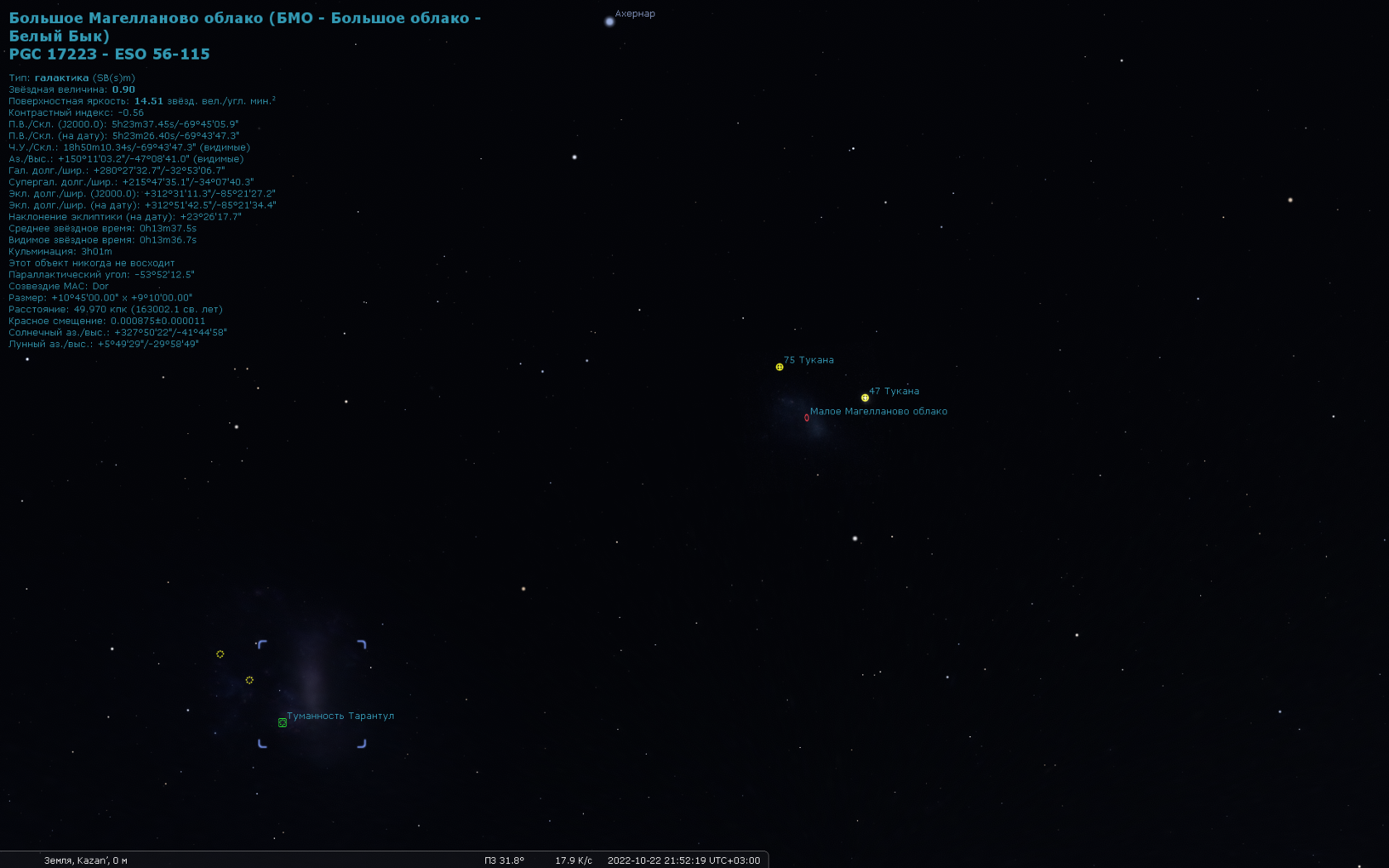

а почему не выводится название БМО рядом с ним? это баг или специально так задумано?
Включите показ каталогов PGC или ESO

Между прочим, проблема,..
Про эту проблему знаем, но её источник пока так и не нашли, а так как Солнце рассматривают единицы, то она не сильно критичная. Есть некоторые надежды, что проблема уйдёт после последних обновлений в нашей подсистеме рендеринга (сейчас как раз идут работы над ней).
Еще обнаружил кое-что по отображению Солнца, возможно связанное. Если включить "Обзоры -> Солнечная система -> sun", у меня получается нечто странное...
