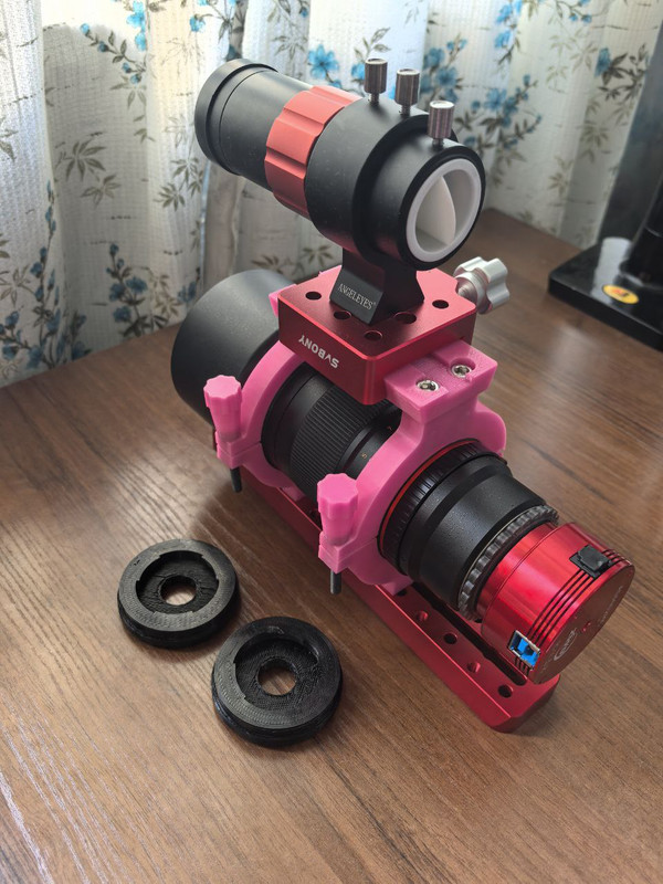

Тоже есть Samyang 135mm f/2 MFT. И тоже приходится костылить переходники под камеру. К сожалению не разбирая байонет присоединить фильтр уже не получается - не хватает рабочего отрезка объектива.
Если поделитесь проверенной моделю под 3Д печать для замены байонета, буду премного благодрен :)

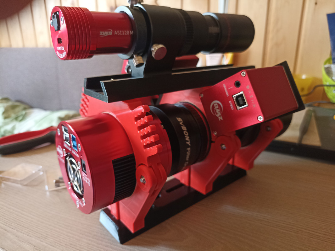

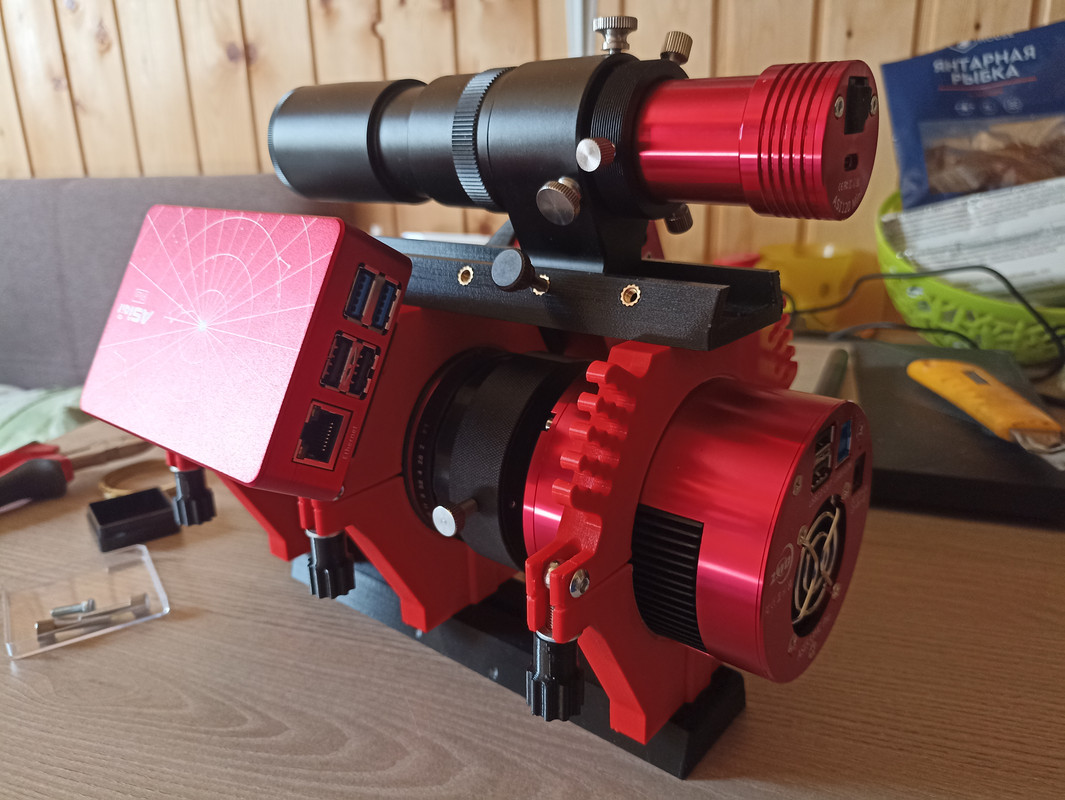

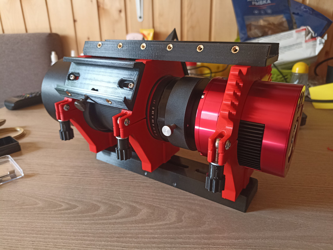

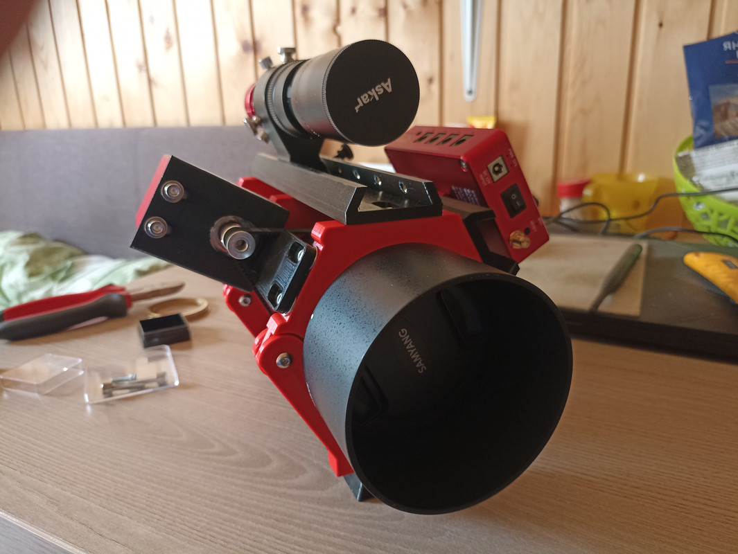

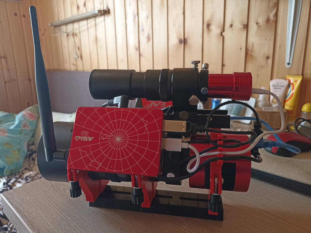

Собрал своего Сему.

Спасибо Lzaza1975 за модель переходника.
К сожалению, отвёртка не пролезала в отверстия под винты и пришлось смоделировать свой переходник  :)
Переходник 16,5 мм (без учёта резьбы).
Отсек под фильтр (21 мм).
Камера ZWO ASI462MC (12,5мм)
Всего рабочий отрезок получился 50 мм (+- 0,5мм).
Скорее 50мм ровно, если не учитывать ход в стекле фильтра если ставить слайдер.
