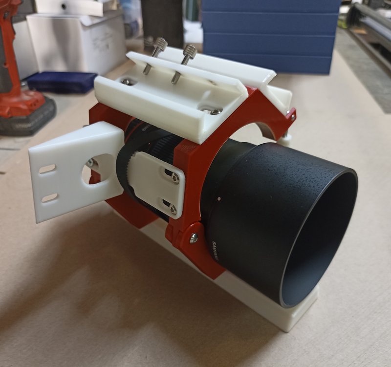

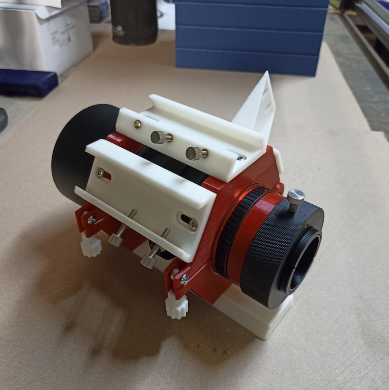

Оффлайн Lzaza1975Автор темы
  • Сообщений: 721
  • Благодарностей: 78
    • Сообщения от Lzaza1975
Re: Samyang 135mm f/2 ED UMC Four Thirds (Olympus 4/3)
« Ответ #35 : 04 Авг. 2024 [09:03:46] »
У меня вот так получилось всё собрать, единственное, не поставил фокусёр, он у меня в деревне.
Пробовать буду в следующие выходные, надеюсь немного неба дадут)
Оффлайн Павел Зимин
  • Сообщений: 885
  • Благодарностей: 32
  • Павел
    • Сообщения от Павел Зимин
« Ответ #36 : 04 Авг. 2024 [19:20:52] »
Очень симпатично получилось.
