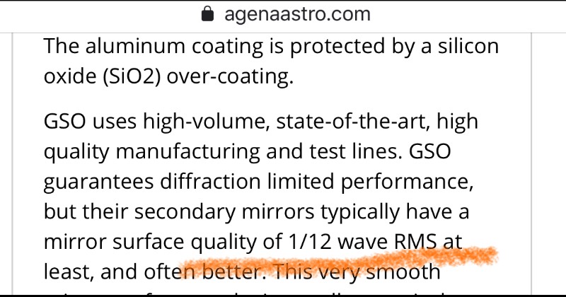

P-V  сам по себе не так важен, RMS важнее. Представьте, что у вас большая ошибка, p-v например 1/2 лямбда. А площадь этой ошибки пренебрежимо мала, значит RMS хороший и зеркало годное.
Спасибо. Как вы считаете RMS 1/17 длины волны по плоскому зеркалу как?

Хотелось бы разъяснений развёрнутых от подвала ВАГО.
А не считает ли тот же самый Antares PV - размах между самой низкой и высокой точкой на зеркале как средний поэтому у них такие высокие PV 1/14 - 1/30.
PV в немецкой лаборатории у GSO 0,28 от 522 нм те 146 нм или 1/4 волны это расстояние между самой высокой и самой низкой точкой на зеркале. Но средняя ошибка RMS 0,056 от 522нм или 29нм - 1/17 волны. Почему так?
Или этот самый пик до 0,28 например на краю не показатель?
Например идеальная плоскость проходит по середине а разбег поверхности в обе стороны по 0,14 в сумме дают 0,28 волны:
Насколько важна средняя ошибка RMS 1/17 волны.
Я правильно понимаю? она считается по формуле:
Для вычисления RMS все отдельные остатки регрессии возводятся в квадрат, суммируются, сумма делится на общее число ошибок и выводится корень из этой цифры.
Например 2 ошибки от поверхности + 0,14 и - 0,14 в сумме PV разница 0.28 давали бы RMS = 0,098
Корень из (0,14х0,14)+(-0,14х-0,14)/2=0,197/2=0,098
Но тут 0,056. Значит по всей плоскости меньший размах. Так как для получения средней ошибки RMS суммируются все квадраты ошибок и делятся на их количество.
То есть чтобы получить в среднем RMS 1/17 волны, да самый большой размах PV в одной точке да 1/4 волны, но чаще во многих точках размах получается должен быть 1/6 волны.
Не RMS ли нам выдаёт Antares или средний PV за 1/14 - 1/30 волны. Реальные тесты подвала ВАГО пролили бы свет на эти цифровые показатели. Но таких тестов нет?
Откуда эта странная формула? RMS - упрощенно говоря интеграл ошибки по площади зеркала. Просто глядя на картинку вы ее не посчитаете.
Она уже посчитана лабораторией, в протоколе есть цифра, я хотел понять как эти цифры считаются для себя. Спасибо за подсказку.
