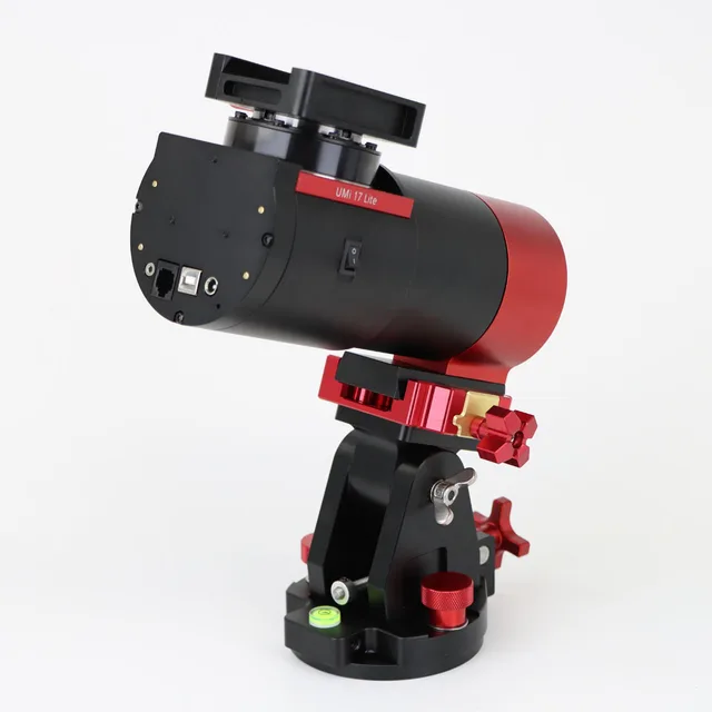

Не прошло и полгода ;D Приехало это чудо. Вопреки закону подлости - как раз под ясное небо.
Первые впечатления - здоровенная, зараза. Больше EQ3, даже неожиданно как-то. И тяжелая, заметно тяжелее стар адвенчера. Как самолетно-портативный инструмент может и пойдет, но прям по верхнему пределу по весу и габаритам. К AsiAir подключилась сразу, но несколько смутило наличие двух вариантов OnStep в меню приложения. Как выяснилось позже - работает только OnStep Electronics, обычный Onstep не позволяет включить слежение.
Сразу стало понятно слабое место монтировки - это ее экваториальный клин. Он довольно ограничен по широте (от 0 до 60 градусов), и скопирован c HEQ5. В целом ничего против дизайна не имею, но родные винты М8 для установки широты слишком короткие для переславльских 57 градусов, я их заменил на более длинные М8*80.
Общее качество исполнения вопросов не вызвало. Ни малейшего намека на какие-то люфты, шикарная крепежная пластина под виксен и лосманди с двумя плоскими зажимами.
Звук - бомба. Точнее, его почти полное отсутствие. Моторы абсолютно бесшумные. Go-To безукоризненно работает (при правильно выставленном географическом положении в приложении asiair). При этом по оси RA есть ограничение - монтировка при ведении объекта не повернется дальше +-90 градусов от начального положения, соответственно при астрофото точно ничего не заденет. Меридиан флип пока не проверял.

« Ответ #7 : 24 Сен 2023 [17:49:21] »
Поздравляю!
Но узел установки широты как-то.... маловат...
Смотрится как колосс на глиняных ногах (одной ножке).
Потроха судя по всему отличные.
Переделать бы узел и была бы конфетка за относительно недорого.

поздравляю, плюс считаю что на обычные ноги SW можно поставить, а узел широты, ну да, жалуются но на хеках5 такой же, и все равно люди снимают и работают
да, был бы узел как на az-eq5 стало бы и устойчивее и диапазон увеличился

В целом узел достаточно надежный. За 4 часа съемок ничего с установкой полярки не произошло,просто диапазон широт не радует. Но я севернее Москвы и не поднимаюсь. А вот жителям какой-нибудь Карелии уже такая монтя не подойдет.
Кстати, я б не причислял эту монтировку к портативным. Она и тяжелее (6.4 кг без противовеса), и габаритнее того же стар адвенчера gti, который тоже немаленький. В самолете конечно можно путешествовать, и даже в походе, но уже на пределе. А учитывая ноги...

Китайцы под новый год выпустили вторую версию данной монтировки - UMi 17 Lite. Типа как АМ3, но грузоподъемность заявлена почти такая же, как у старшей UMi 17 (!). Вес без клина заявляется 2.8 кг против 6.5 кг у старшей модели.
SW Dob 8, SW Dob 12 Retractable, SW Quattro 150P, UMi 17, ZWO ASI533MC Pro
Оффлайн AlexanderF
  • Сообщений: 1 771
  • Благодарностей: 91
  • На пути
    • Сообщения от AlexanderF
Re: UMi 17
« Ответ #16 : 06 Янв 2024 [11:15:59] »
Грузоподъемностью тут практически полностью зависит от типа используемых волновых редукторов. И, наверное, немного от жёсткости самой конструкции. Если те же редукторы, то и ничего удивительного.
А вот собственный вес уже зависит от используемых компонентов, схемы расположения моторов, плат и т.п.
+7-9восемь5-923-пять9-пять9
