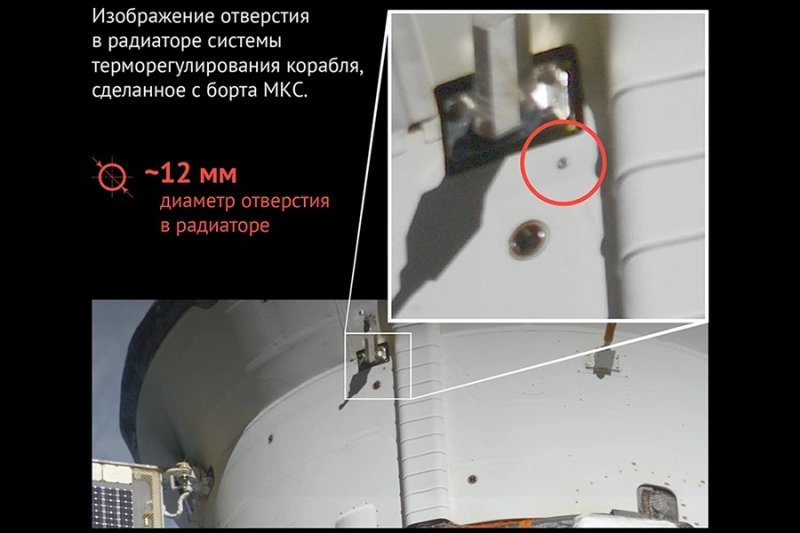

Система терморегулирования космического грузовика была повреждена в результате внешнего воздействия, диаметр отверстия в радиаторе составил 12 мм.

Может и фотошоп. :) Пойди проверь. Шрапнель почему-то бьет только по нашим кораблям.

Очень аккуратная дырочка. Точно не наши делали.

Крупнее покажут? похоже на заклепку.
Я поверил бы,если бы не одно НО.В обоих случаях повреждена одна и та же трубка.

снимки отверстий союза и прогресса. Для метеороидов как то очень кучно попали...
Да уж... Надо арестовывать всю документацию на технологию изготовления и начинать расследование по нарушению технологических процессов и выявлению, кто эти узлы и детали изготавливал. Имхо, так.
Криворукий сборщик, нарушивший технологию монтажа системы терморегулирования - это считается за внешнее воздействие ? Кувалда, забивавшая блок гироскопов на РН Протон - это видимо тоже было внешнее воздействие ? Кто в Роскосмосе работал - тот в цирке не смеётся. ))

У союзной дырки на месте прогрессивной, похоже, подозрительный бугорок.
