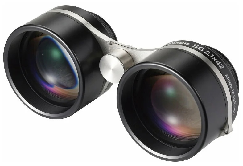

Vixen 2.1×42
Класика жанра. Модель старая и широко известная. Тяжёлый добротный металлический конструктив и в этом его огромный плюс. Кто бы что не говорил, что дескать на морозе об него можно обжечся... Я скажу так- для холодной погоды надо одеваться соответственно и использование специальных перчаток в таких случаях- это такая же нормальная практика, как термос с горячим чаем или тёплая обувь.

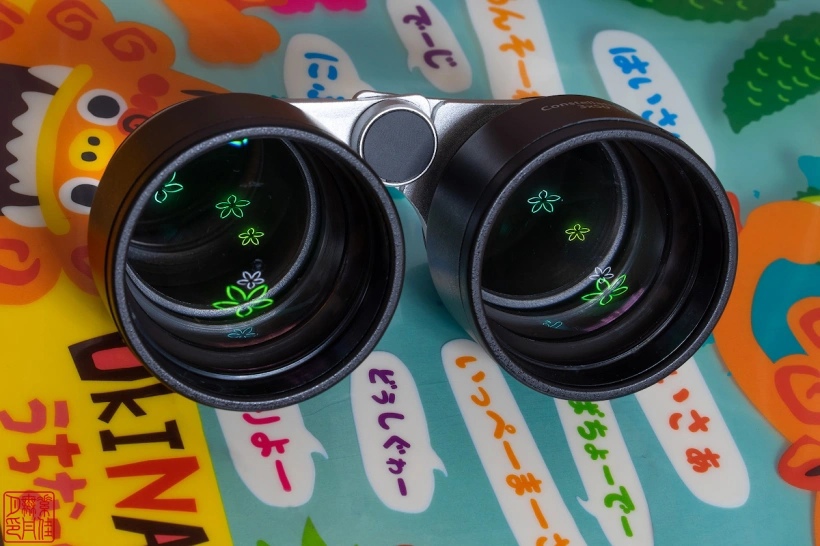

Kasai Trading CS 3x50
Тоже широко известная модель, но с чуть увеличенной кратностью. Тем не мнее так же без каких либо оговорок относится к классу обзорных широкоугольников. При чём есть данные, что не смотря на повышенную кратность, эта модель имеет немного большую проницаемость по звёздам. Безусловно это его плюс. Из минусов можно отметить пластиковый конструктив и более грубое изготовление, чем у выше рассмотренного собрата.

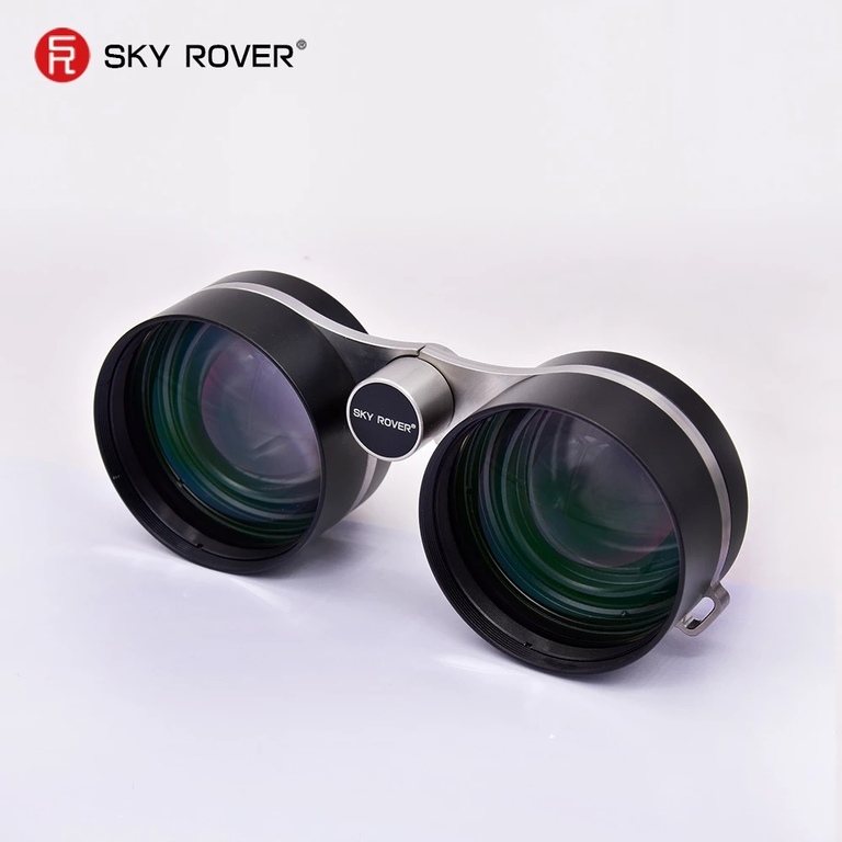

Sky Rover 2X54
Ещё одна модель, внешне очень привлекательная но её характеристики я пока даже не посмотрел толком, надо читать.

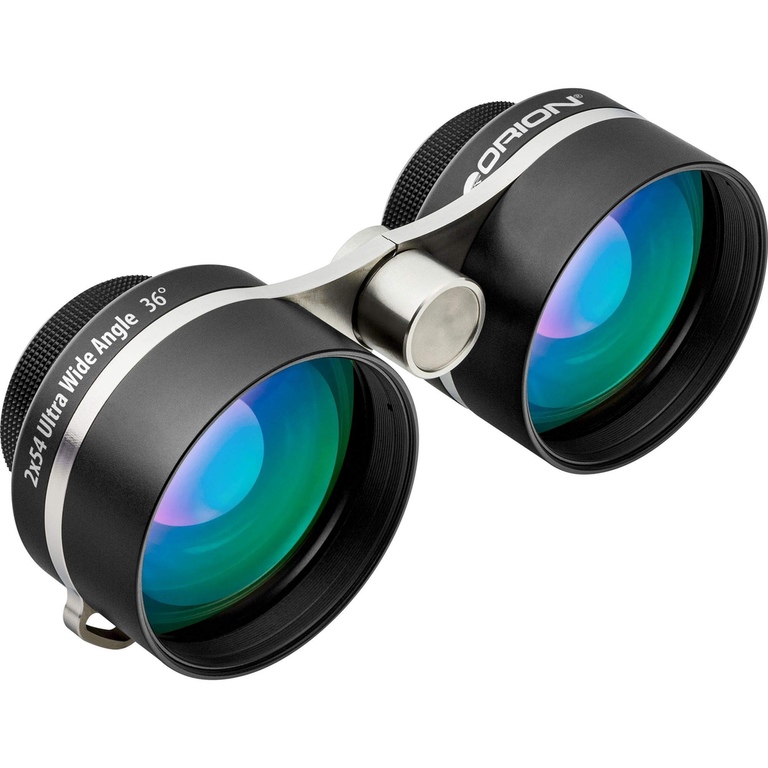

Orion 2x54
Тоже похожая модель на предшественника выше. Кто с кого слизал конструктив- вообще не понятно, ровно как и от какого производителя лучше покупать.

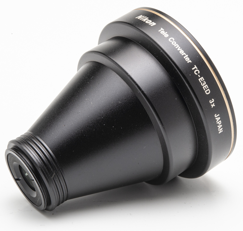

Nikon TC-E2
Очень известный фотоаксессуар, на базе которого при необходимости можно создать очень хороший вариант широкоугольного бинокля. Из плюсов можно отметить очень хорошие отзывы о его качестве картинки. Минус- невозможно использовать людям с очками, так как отсутствует механизм фокусировки. Однако сей недостаток можно исправить добавлением в окулярной части коректирующей линзы под необходимое колличество диоптрий. Если сделать всё как положенно, то потенциально может получиться идеальный прибор наблюдателя.

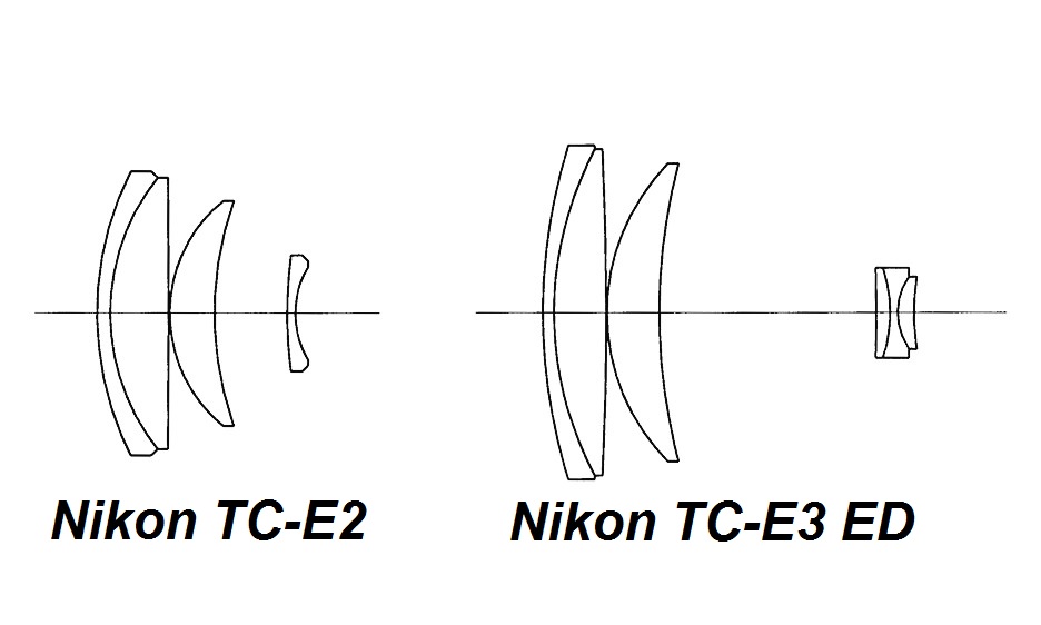

Вот оптические схемы теленасадок Никон:
Но прежде чем городить огород, я хочу понять, а что у готовых изделий биноклей? Какая у них оптическая схема? Может быть есть модели с не менее качественным стеклом и конструктивом? Если кто-то распологает информацией- пишите.

Приобрел в этом году Kasai Trading CS 3x50. я про него где-то в соседней ветке упоминал. До него иногда пользовался БГШ 2.4х40. Обнова очень радует прежде всего именно чуть большим увеличением. Картинка на мой взгляд тоже лучшего качества и поярче за счет современного просветления. Очень приятный биноклик для общих  обзоров природы, городских видов и звездного неба. За счет пластика легкий. В то же время не могу сказать, что пластик паршивого качества и бинокль сделан весьма прилично. Пока что все, что должно двигаться, движется плавно и умеренно туго. Окуляры БГШ ну слишком легко крутятся.

Не знаю, что там у БГШ, а у Vixen 2.1*42 проницание совершенно точно ощутимо ниже.

Вот ролик, где сравнивают Svbony 2.1x42,  Orion 2x54 и самодельный бин из Nikon 2x54
http://www.youtube.com/watch?v=7tBGrGoLSTU#
У меня есть Sky Rover 2X54 - кроме обзора звездного неба и природных ландшафтов, еще очень интересно смотреть на облака, особенно на закате. Проблем с центровкой и прижиманием глаз к окулярам особо не замечал. Весьма им доволен.
