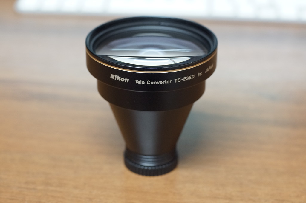

Вчера пришла ко мне телеконверсионная насадка Nikon.
 Купил её, чтобы пощупать так сказать своими руками и понять, пригодна ли она для изготовления на её базе широкоугольного бинокля. Что хочется отметить, так это чрезвычайно высокое качество её исполнения. Про то, что у неё все поверхности имеют полное многослойное просветление, думаю ни для кого секретом не будет. Поразило другое. Всё внутреннее межлинзовое пространство усеяно крупноступенчатой лесенкой, обработанной чёрным матовым светопогллощающим покрытием. Его качество на столько высокое, что даже если направить на его поверхность прямой свет, то он практически не даёт переотражения. Всё таки как не крути, а ощущается, что изготавливала сей девайс фирма Никон, вложив в него весь свой столетний опыт разработок и технологий. Как итог- качество в плане резкости и контраста картинки чрезвычайно высокое и это невозможно не заметить. Эх, если бы астробинокли изготавливались с такой же тщательностью обработки внутренних поверхностей, то цены бы им небыло. Но увы, об этом приходится только мечтать. Сверхдорогие Фуджиноны в расчёт не беру ибо они мне просто не по карману, да и широкоугольников у них нет.
 А вот теперь о грустном. Я человек с близорукостью, при чём не маленькой. Как я не пытался вжаться в эту насадку, я категорически немогу разглядеть картинку по всему полю зрения. Вот хоть тресни! Даже когда я просто беру и впритык прикладываю линзу очков и прижимаюсь к ней по максимуму, то это не даёт возможности увидеть весь световой поток. как минимум половина поля зрения остаётся вне досягаемости обзора. Так что вынужден сделать безапеляционный вывод, что пользоваться этой теленасадкой людям в очках невозможно в принципе! А жаль... Бинокль мог бы получиться просто великолепный! Единственная сфера применения, где я могу использовать такой бинокль без очков- это разглядывание муравьёв и бабочек в близи. Вот тут я вижу всю шикарность качественной картинки. Есть правда ещё один вариан как обойти данную ситуацию- это использование контактных линз, но я их никогда не носил и носить уже не буду. Однако тем кто к ним привычен, похоже можно использовать данный Никон для безконечности. Вобщем не знаю... я в замешательстве. Толи попытаться вывентить заднюю окулярную группу линз и углубить на станке посадочное место, тем самым выставить безконечность без использования очков, толи плюнуть на эту затею и поискать другие варианты. Тут вчера ковыряясь в интернете, наткнулся на изделие отечественного производства- широкоугольный бинокль.
Судя по описанию его технических характеристик, он при своём увеличении аж в 6х, выдаёт истинное линейное поле 200м на дистанции 1000м. Весьма не дурно. Однако есть у меня большие сомнения. Одно дело цифры в ТТХ и совсем другое дело качество картинки обеспечиваемое прибором. У меня сказать честно, есть очень здоровая доля недоверия к качеству картинки которое выдают наши отечественные производители оптики. Вот и думаю... Хотя что тут думать? Чудес не бывает и 6х бинокль как не извращайся- не может быть по настоящему широкоугольным.

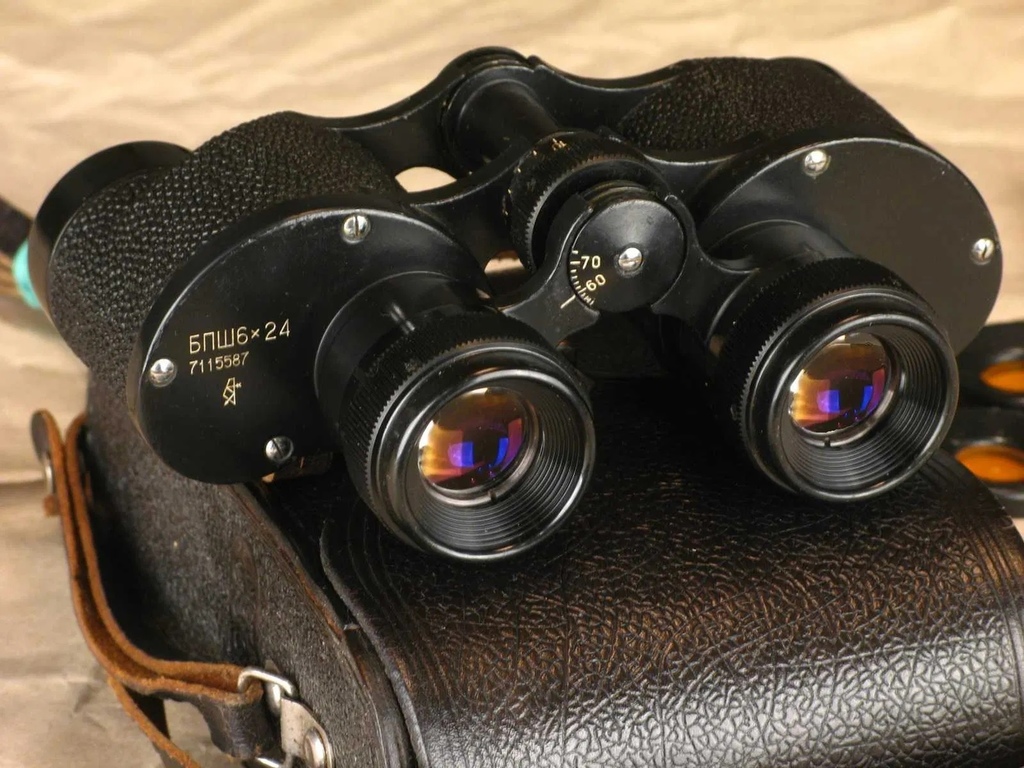

Владимир я на опыте БГШ стал активным сторонником,  что надо брать ширик 5х, 6х, 7х со зрачком 5мм.
Слабые эти галилеевские бинокли.

Небольшое дополнение по телеконверсионной насадке Nikon TC-E3ED. Возможно эта информация окажется кому нибудь полезна. Сделал замер реального видимого в неё поля зрения. Для этого я отмерил от стены ровно один метр и расположил на ней линейку. Наблюдал в насадку без очков, благо вблизи видно всё чётко! Я намерил порядка 25см на дистанции 1 метр. По скольку законы оптики линейны, то можно экстрополировать эти данные на большие расстояние. Итого получается, что реально видимое полезное поле зрения Nikon TC-E3ED составляет 250 метров/1000м. При этом картинка абсолютно резкая и чистая от края до края. Эх.... какой бы мог получится шикарный бинокль... но увы не для меня. Очень жаль.
stern
Резкая то она резкая, но большого смысла в ней нет. Поэтому почти никто и не делает биноклей из этого конвертора. Поле получается 14-15 градусов, что мало при таком то увеличении. Поле зрения окуляров получается тоже узкое, около 43-45 градусов. Лучше взять готовый Vision King 5x25, который имеет поле порядка 17 градусов, хоть резкая часть поменьше. При более высоком увеличении 5 крат, сравнимой реальной ширине поля и при намного более широком окулярном поле (около 65) имеем более привлекательный готовый широкоугольный бинокль. Получается, что для очень широких полей на данный момент оптимально иметь два бинокля - 2x54 от ORION (или под другим лейблом), и 5x25 от Vision King.
« Последнее редактирование: 06 Ноя 2022 [08:36:35] от Stern »
Вопрос в другом. Что мешало Никону взять с уже готовой производственной линии комплекты линз и с той же тщательностью сделать из них супер-пупер "opera glass" за 300-400 баксов. Сейчас, конечно, уже поздно - жанр афокальных насадок умер вместе с "бриджевыми камерами", для которых их делали.
