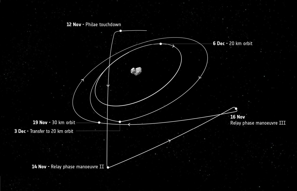

Ещё один путь перемещения спутника Розетты появившийся несколько дней тому назад, может кто нибудь знает почему так она витиевато вращалась, прежде чем подойти на максимально близкое расстояние?
Массу определяли по перемещению - её ведь в точности не знали, а без знания массы как орбитальную скорость выберешь? Пшикнули движком, прицелившись в некую точку, а потом смотрят, на сколько снесло от этой точки и куда. Кроме гравитации кометы, там сносить нечему - вот и.
