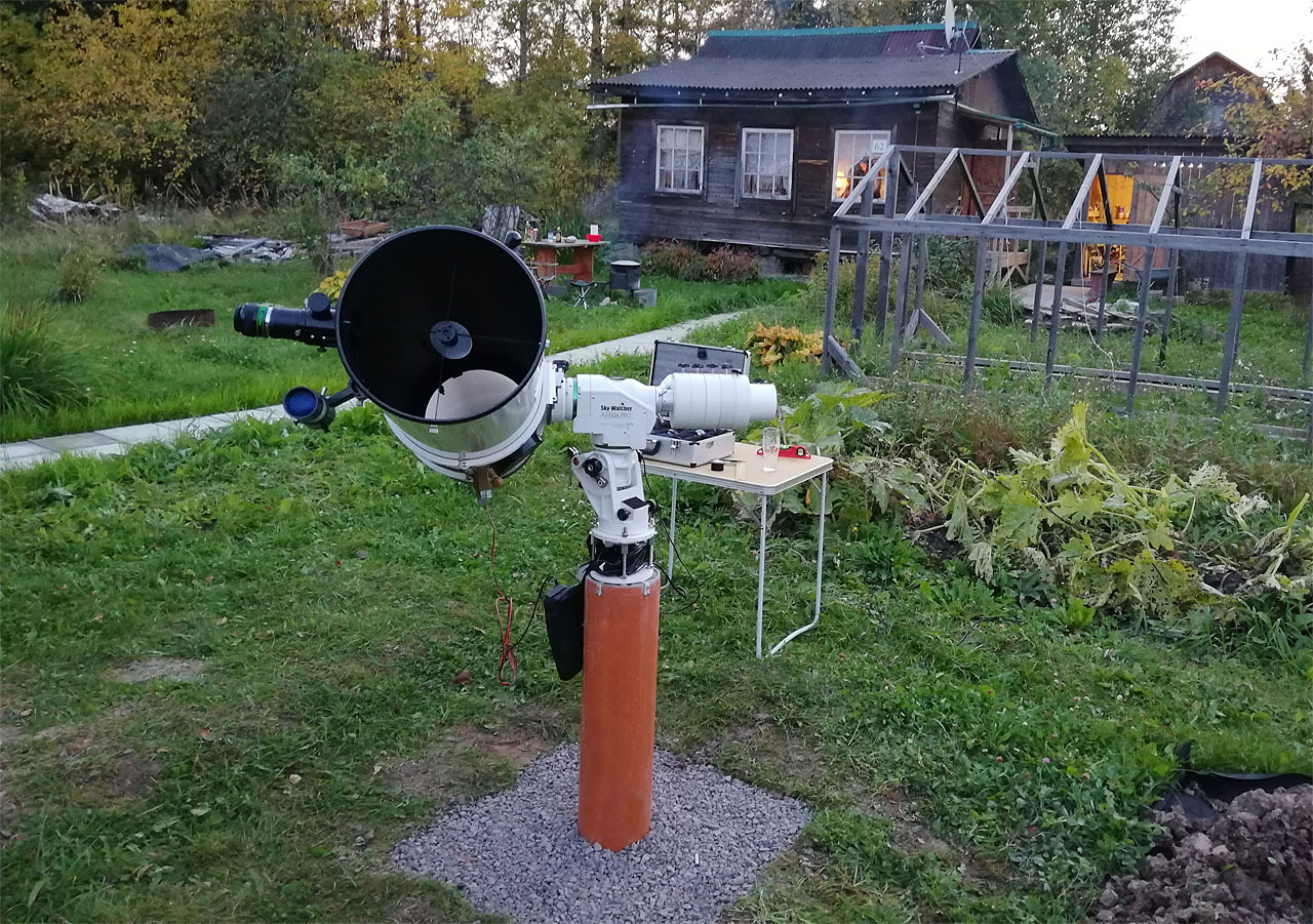

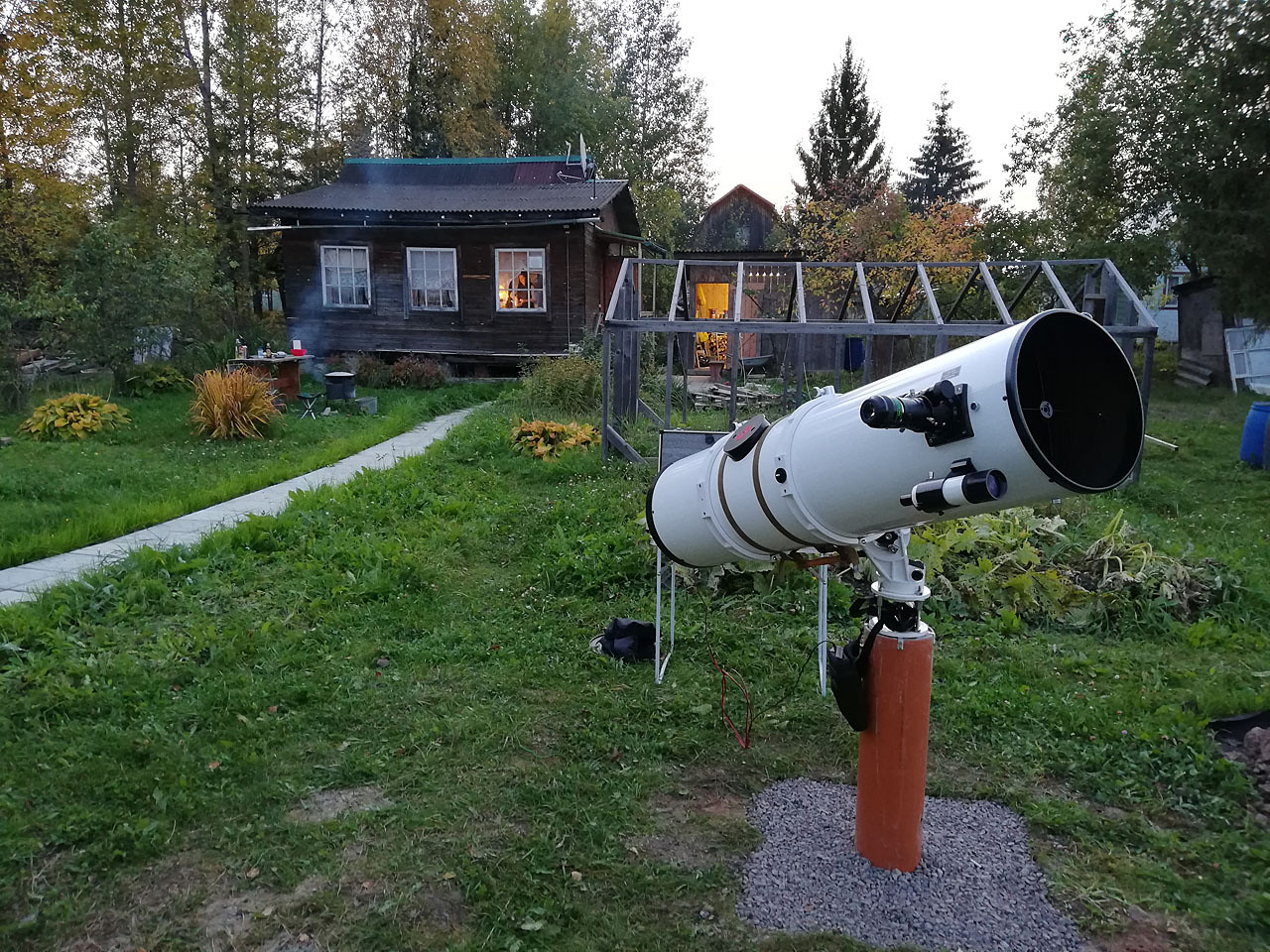

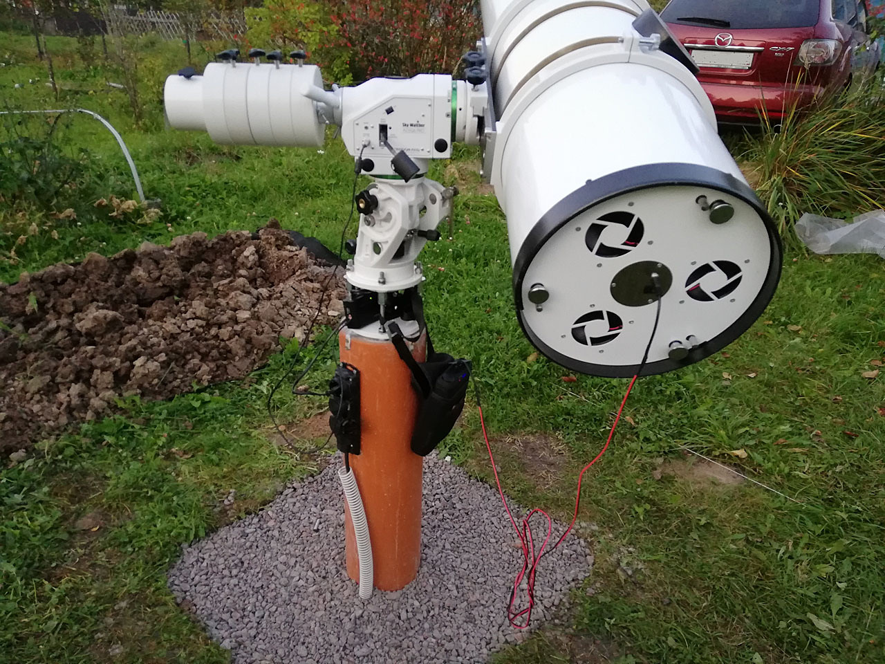

Кину что-ли свои пять копеек в вашу тему. Два года назад надоело елозить на ДОБовской табуретке, решился повесить 12 дюймовый ньютон на AZ-EQ6.  Монтировка закреплена на бетонной колонне d 200мм. Бетонное основание колонны (1х1х0,4 метра), углубленно на 1 метр под землю. Делалось исключительно только под визуал. В азимутальном режиме данный сетап работает очень хорошо.

Солидно смотрится.
Оптику и электронику где храните?
Как там с засветкой?
