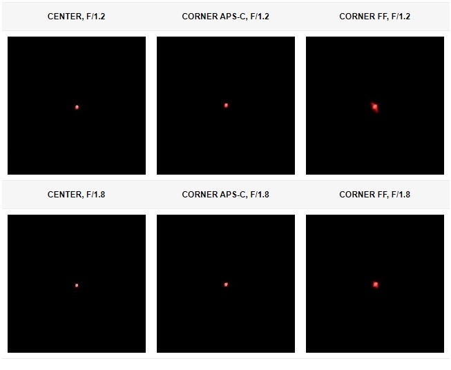

Zeiss 50/1.2:
https://www.lenstip.com/601.4-Lens_review-Sony_FE_50_mm_f_1.2_GM_Image_resolution.html
На f2 как вы хотите снять только он может дать такое качество на APS-C: в центре 77 линий на мм, на краю 62 линии на мм.
И по коме на APS-C отличный:
