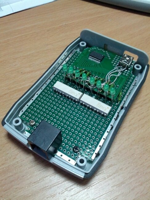

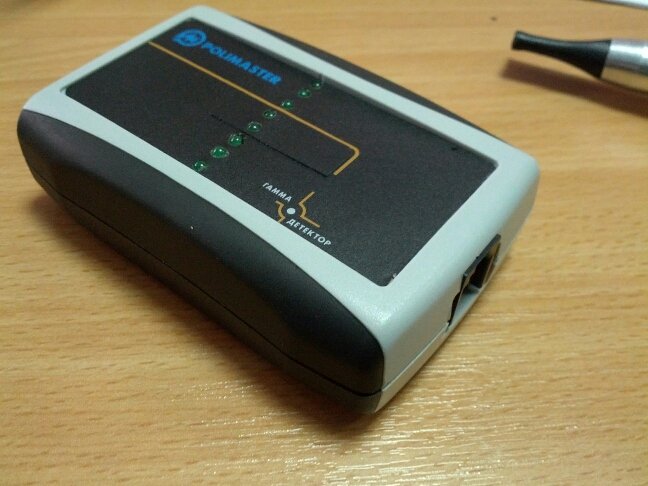

Сделала себе коробку на базе FT232RL. Вот по такой схеме:
Спаяла пока на макетке. Может, если будет не лень, сварганю еще печатную плату. И светодиоды поменяю на красные...
Вот что получилось:
(На шильдик не смотрите, взяла первый попавшийся - закрыть дырки в корпусе)  :)
На второй выход прицеплю пока фотик. А дальше - видно будет.
Огромное спасибо Ivan7enych за разработанный проект!
Жаль летом не увидел, как-то пропустил. Получилось вполне хорошо.
