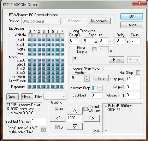

Кто подскажет что не так?
Ситуация как в посте 625.
Винда 7 32 бит. Микросхема FT 232. Аском 6.
Уже запутался. Эти последние драйверы что, только для FT 245 ?
инсталяцию надо запускать от имени администратора
Видео отчеты мастерской
Оффлайн Igric
  • Сообщений: 957
  • Благодарностей: 81
  • Романтика- это ночь под звездами!
    • Сообщения от Igric
Есть, FT 245 коннектится, а дальше галочки ставить?
