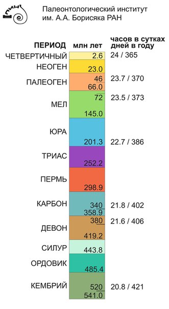

Я теперь полагаю что этот вопрос в данной теме оффтоп. Мне жаль что я так не считал (хотя та тема для меня гораздо интереснее). Давайте проясним. Откуда такая величина, 2 мс? За 400 млн. лет в году убавилось примерно 40 суток. По палеонтологическим данным с тех пор процесс был не совсем линейный, но близко к тому. Ещё раз пересчитал, получается ~0,9 сек в столетие. По порядку совпадает с 0,53 (хотя теперь я считаю что конкретно это  - совпадение).
чушь полная. Хотя бы предположите  (гипотетически)  по каким таким палеонтологическим данным можно измерить длительность года 400 млн. лет назад, с точностью десятки суток?
Сейчас буду искать, раз не знаете. Там ракушки всякие, сейчас даже вроде по строматолитам больше чем за 1 млд. лет отвечают китайские учёные.

Для начала http://cretaceous.ru/files/pub/collections/popular/nikolov1986_dolgiy_puti_zhizni.pdf
На 24й странице
https://prnt.sc/1l79uwz -у меня самого антивирус ругается, вложением скрин тоже не смог сходу, пролистайте до 24й страницы.

в первой ссылке даже возраст солнца определен 5-6 млрд. лет, тут не до 40 дней. 2-я ссылка не открывается.

Я про график на 24й странице.

Вы теперь согласны, что 400 млн. лет назад в году было примерно 400 суток? Или надо дальше "доказывать"? Если согласны, посчитайте самостоятельно. Может я где-то сильно по порядку ошибся.
