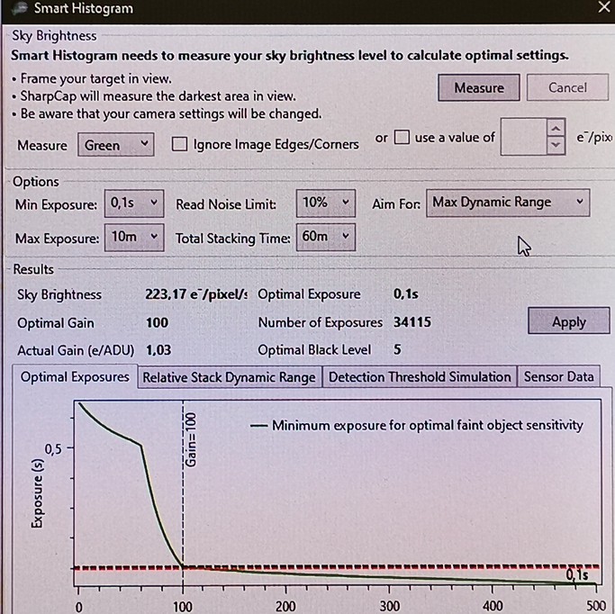

Я что-то пропустил... по какой формуле считается эта "оптимальная длительность субов"?
А то вы на неё постоянно ссылаетесь и рекомендуете снимать дипскай секундными выдержками...
Чтобы не гадать и не считать непонято что, в шарпкапе есть функция "вычислить оптимальную выдержку"
(это пример не по небу, камера стоит на микроскопе)
Функция измеряет текущий уровень засветки и яркость объекта, данные по камерам зашиты в саму прогу.
На основании этого и желаемой общей экспозиции она показывает выдержки и их количество. (зависит так же от установленной разрядности сохранения файлов)
Так вот, у меня в реальных условиях никогда больше нескольких секунд он не советовал ставить.
