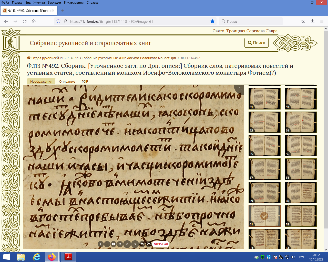

Упоминание о часце до 1547 г.
"Видите ли, како скоро мимо текут дние лѣт наших? Яко конь скоро мимо течет, и яко птица по воздуху скоро мимо летит, тако и дние наши, и часы, и часци скоро мимо текут." «Поучение митрополита Даниила» публикуется по рукописи XVI в., РГБ, Волоколамское собр., ф. 113, № 492, лл. 57 об.—68. стр. 61 или по книге 58.
Издано: Памятники старинной русской литературы, издаваемые графом Григорием Кушелевым-Безбородко, вып. 4. СПб., 1862, с. 194—204. Митрополит Даниил всея Руси (дата рождения неизвестна, годы пребывания на митрополичьей кафедре 1522—1539, умер в 1547 г.)
"Еврейский" ли это был часец = 1080 частей в часе или "русский" = 78125 частей в часе - неизвестно.
« Последнее редактирование: 15 Окт 2023 [20:51:26] от TM307 »

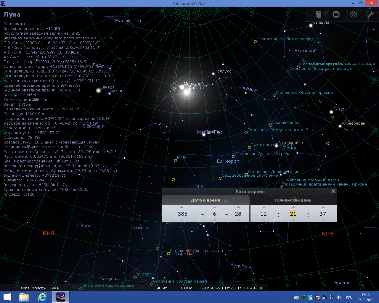

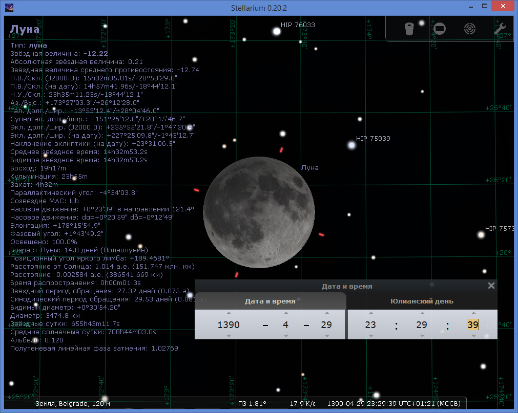

Попытка подтвердить, что такое "частия" и "прест".
Автор статьи считает, что "частия" это 1/5 часа. Вот решил это проверить с помошью затмения Луны. Заодно проверю правильность понимания термина "прест".
Пётр 1 при реформе календаря делает 1699 год коротким, а это значит, что он январский Новый год ставит перед сентябрьским Новым годом, а не после. Соответственно год 1390 по Стеллариум будет отображаться правильно по "ультромартовскому" для Сербии по "январскому" стилю для тех лет. Соединение Луны с Плеядами в фазе 3 дн. в лунном Апреле 1389 года подтверждает, что год 1390 является годом 1-ого круга Луны.
По Стеллариум на 29 апреля по юлианскому или византийскому календарю выпадает лунное затмение,
но вот незадача, оно полутеневое, показана максимальная фаза затмения в Белграде. Либо Сербы ошиблись в расчётах с типом затмения, либо я что-то не учёл.
« Последнее редактирование: 16 Окт 2023 [21:09:38] от TM307 »

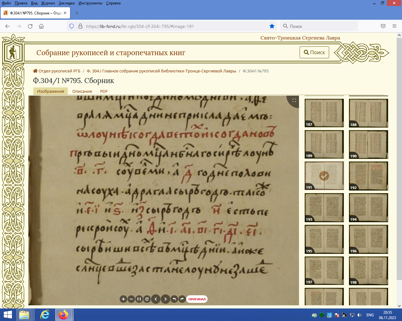

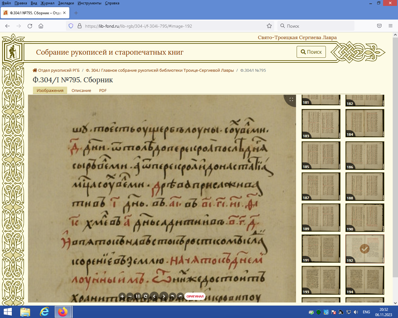

с заголовком: "Сия граница учест скол долго Луна светит в ночи и сие постарост Луне." в которой употреблены "дробные" часы, характер цифр "дробых" часов указывает на "русское" написание.
Левая колонка это скорее всего возраст Луны в днях после новолуния, внизу потёртое слово "Луна".
Вторая колонка Это возраст Луны от новолуния вторая часть, читается снизу, среди потёртых слов вроде тоже есть слово "Луна".
Третья колонка это целые часы, как понимаю, даны средние значения, поэтому всего 12 часов.
Последняя колонка это "дробные" часы.
Обратите внимание, есть обозначение нуля или "ничего" - окружность без титлы.

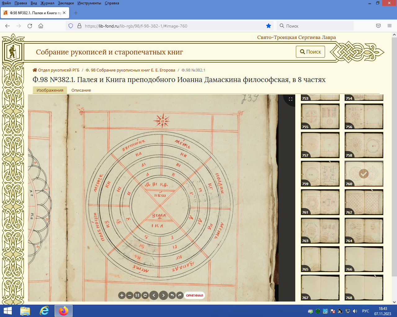

В том же источнике на стр. 590 показана допетровская таблица,
где дни недели привязаны к небесным светилам, порядок расположения светил сделан по Птолемею. Это возможно является доказательством, что на "северном" фасаде Спасской башни вполне мог распологаться указатель дней недели помимо демостратора Птолемеевской системы мира.

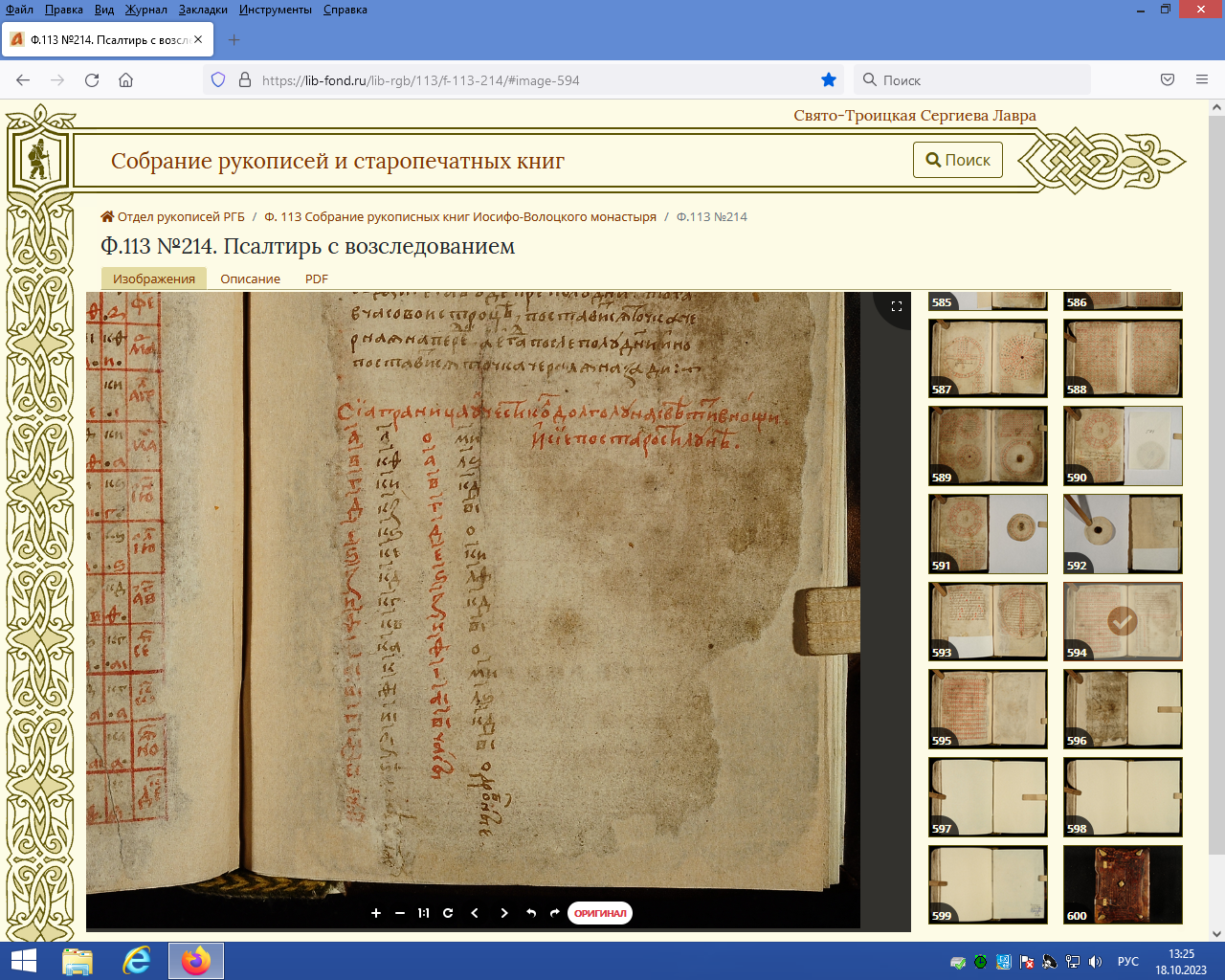

Перевод возможного гражданского солнечно-лунного календаря 16-17 веков в России.
Источник, что и предыдущий - Ф.113 №214. Псалтирь с возследованием, стр. 560 по книге или 574 по сайту.
Записал только астрономические данные. Побуквенный перевод, уж как получилось.
"Месяц генуарий имат дни 31 а Луна ег держит 30 дний. Един же день ф ведает."
9 января "От сел входит Солнце в Водолеи и творит там дний 30 и час 10 и пол часа и паки сходит"
18 января "На сии день 2 час дни прибыл"
"Месяц февраль имат дний 28, а Луна его держит 29 дний."
"От куду может быти день един февральский. Луны прибытчоно и якобо лшис Еносна а Луна книжнаго месяца единым днём нсосеувемы гораздо яко генварьский един день приемлет себе февраль и с ене изменнно творит та и бо а коли вси будет на 4-е лето тогдаж февраля книжнага 29 дний а Лоун его 30 днии егож глют Еврчива дарь."
3 февраля "на сии день 3 час дни прибыл"
9 февраля "От сель входит Солнце на Рыбы и творит там дний 30 и час 10 и пол и паки сходит."
17 февраля "на сии день 4 час дни прибыл"
29 февраля "а сег поминают на 4-е лето"
"Месяц март а по еврейский нисан имат днии 31, а лун его держит 30 днии сии един день даёт медлинскому лету мулизме месяцу"
1 марта "на сии день 5 час дни прибыл"
11 марта "на сии день 6 час дни прибыл"
11 марта "от сель входит Солнце на Овен и творит там днии 30 и час 10 и пол и паки и сходит"
21 марта "на сии день 7 час дни прибыл"
25 марта "от сел весна починается"
"Месяц април имать днии 30 а Луна его держит 29 сии други день даёт медленскому лету мулизме месяцу"
2 апреля "на сии день 8 час дни прибыл"
11 апреля "от сель входит Солнце в Тур и творит там днии 30 и час 10 и пол и паки и сходит"
"Месяц май имать днии 31 а Луна его держит 30 сии даёт един мулизму месяцу"
2 мая "на сии день 10 час дни прибыл"
11 мая "от селе входит Солнце в Близнецы и творит там днии 30 и час 10 и пол и паки и сходит"
18 мая "на сии день 11 час дни прибыл"
"Месяц июнь имать днии 30 а Луна его держит 29 сии даёт день един мулизме месяцу"
10 июня "от селе входит Солнце в Рак и творит там днии 30 и час 10 и пол и паки и сходит"
10 июня "от селе возврат Солнцу вспять. день же имат часов 18, а нощь часов 6"
"Месяц июль имать днии 31 а Луна его держит 30 сии даёт день мулизме месяцу"
1 июля "на сии день час нощи прибыло"
11 июля "от селе входит Солнце в Лев и творит там днии 30 и час 10 и пол и паки и сходит"
19 июля "на сии день 2 час нощи прибыло".
"Месяц август имать днии 31 а Луна ег держит 29 днии сии два дни даёт мулизме месяцу. 7 день"
5 августа "на сии день 3 час нощи прибыл"
10 августа "от селе входит Солнце в Деву и творит там 30 днии час 10 и пол и паки сходит"
19 августа "на сии день 4 час нощи прибыл"
"Месяц сеп имат днии 30 а Луна ег держит 30 дний сии ни даёт ни емлтенов своём сущ с 7 пребывает"
10 сентября "на сии день 6 час нощи прибыло"
10 сентября "от селе оходит Солнце в ярем и творит там днии 30 и час 10 и пол и паки сходит. бывает равен с нощию"
20 сентября "на сии день 7 час нощи прибыл."
24 сентября "от селе починается осень"
"Месяц октоврии имать днии 31 а Лунн его держит 29 днии сеис ето унеа всг. двема день ма помагает мулизме месяцу"
2 октября "на сии день 8 час нощи прибыл"
10 октября "от селе входит Солнце в Скорпию и творит там днии 30 и час 10 и пол и паки сходит"
16 октября "на сии день 9 час нощи прибыло"
"Месяц ноембрие имать днии 30 а Луна его держит днии равен ес сеп месяцу ни даёт ни емлет"
1 ноября "на сии день 10 час нощи прибыл"
10 ноября "от селе входит Солнце в Стрелец и творит там дний 30 и час 10 и пол часа и паки сходит"
19 ноября "на сии день 11 нощи прибыл"
"Месяц дек имать 31 а Лоун его держит 29 днии сии два дни даёт мулизме месяцу. також 11 днии"
10 декабря "от селе входит Солнце в козрог и творит там 30 днии и час 10 и пол и паки сходит. на сии день 12 нощи прибыл. день имать час 6 а нощи 18 час. от селе возврат Солнцу"
25 декабря "от селе починается зима"
Внизу страницы:"Возврат Солнцу по астрономический 12 или 13 декабря и июня. Возврат Солнцу по латинский по церковному обиходу 15 декабря, а летней 11(12)? июнь ... . Возврат Солнца по Египтяном 21 декабря и 20 июня".
Объяснение календаря.
1. Почему считаю, что этот календарь мог частично использоваться в 16-17 веках у нас.
Понятно, что для людей живущих по 15-часовым часам в 16-18 веках были свои лунные таблицы календарные, т.к. они жили под как бы византийским солнцем, где максимальная продолжительность дня у них была 15 часов.
Этот же календарь не содержит часов с луной, а только имеет дни лунных месяцев, при этом если сравнить этот календарь с пасхалией 1732 года из Сообщения, где описаны лунные месяцы тоже, то заметите сходство кроме небольших переделок под наш мартовский стиль. Это говорит о том, что лунная часть календаря этого с западными корнями использовался у нас долго. Скорее всего он использовался под "московское" время.
2. Варианты лунных частей календарей из Палей это вроде как правило зарубежные источники, хотя кто знает.
3. Почему этот календарь именно частично использовался потом, т.е. с переделками.
В календаре даны явно старые данные астрономические, что по зодиаку, что по солнцестоянию. Смещение зодиака здесь ближе к астрологическому западному варианту, хотя и нет прямых доказательств, что на часах Галовея был астрономический вариант расположения зодиака, хотя вспомним английские часы, но при астрологическом варианте, как говорилось ранее, показ видымых созвездий зодиака в полночь в кульминации с помощью 2-х точек под циферблатом и показ в каком зодиаке находится Луна на Южном и Восточном циферблате было бы бесмыслено, ведь люди видят небо и по созвездиям могли видимо прикидывать время ночью. В нашей часовой таблице 17 века из Сообщения солнцестояния 12-ого декабря и июня, а не 10-ого.
4. Продолжение дня и ночи видимо астрономическое указано потому, что 18-часовых часов у нас не было.

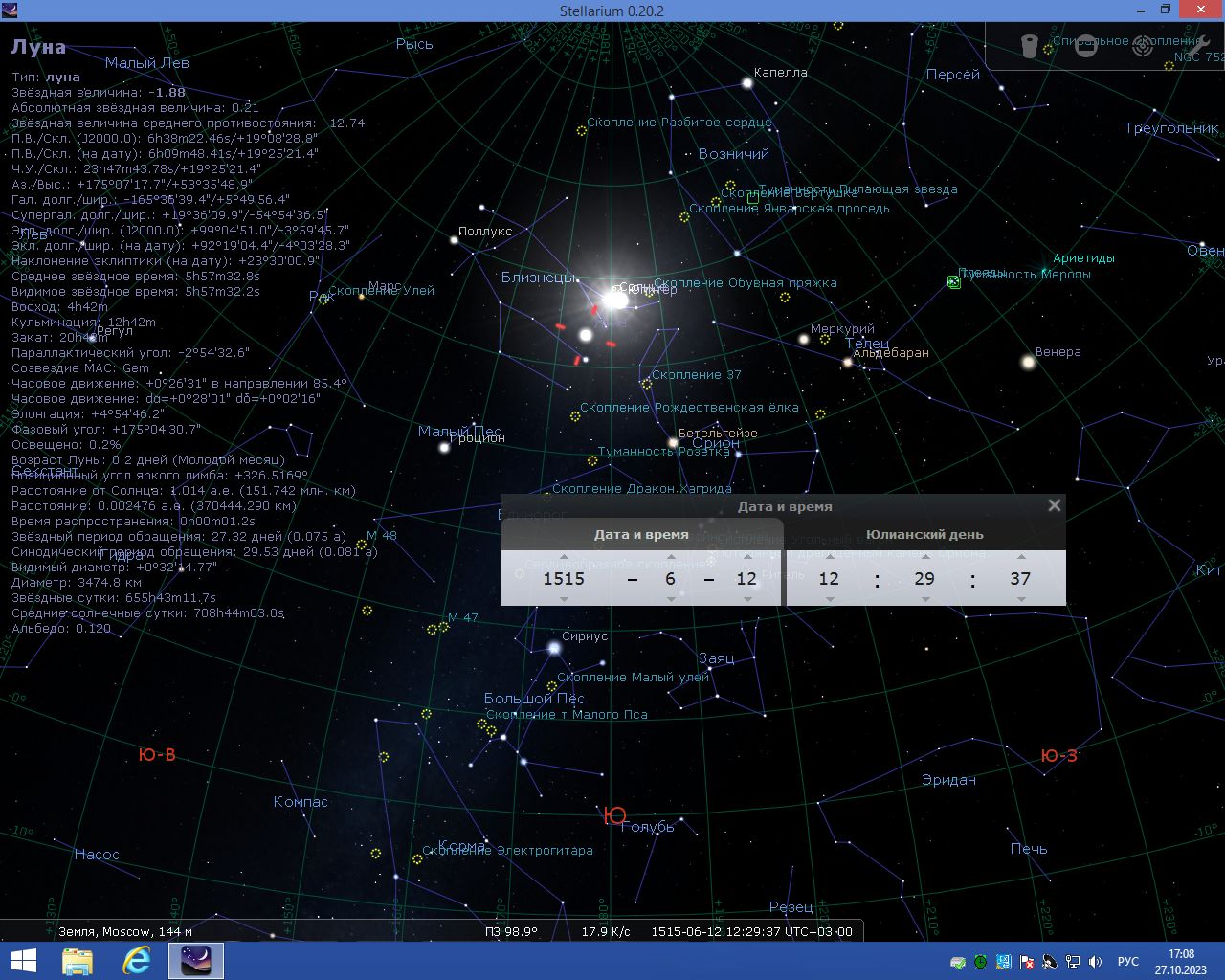

5. "Месяц март а по еврейский нисан". Незнаю, названия месяцев в Вавилоне и у евреев совпадало или нет, но судя по Википедии, где написано, что по григорианскому календарю вавилонский месяц "нисану" относится к марту-апрелю можно сделать вывод, что по юлианскому он будет относиться к марту скорее всего.
Проверил соединение Луны в мартовский лунный месяц из Сообщения с Плеядами на примере 1555 года 14 круг Луны который с Мулизмой и получил, что луна соединяется при фазе в 6 дней по Стеллариум, что ни как не согласуется с формулировкой:"на третий день нисана", вот апрельский вариан работает хорошо. Объяснение я вижу такое, в древности когда люди отсчитывали месяцы по реальной Луне, они не могли вносить правки в календарь кроме одной из-за расхождения вращения Луны и Сонца на небе. Правка эта сдвиг названий лунных месяцев. Солнечные месяцы желательно должны быть привязаны к точкам солнцестояния, т.к. важны для сельского хозяйства, пример - дохристианские календари. Математический объяснение выглядит так, уравнение Каллиппа: 76 лунных лет = 76 календарных годов = 940 лунных месяцев*29,530588 = 27758,75272 суток и 365,256363004*76=27759,483588304 суток, Получилась разница -0,730868304 суток за 76 лет - Земля или Солнце по небу откручивает быстрее по суткам, т.е. при движении в будующее лунный месяц март-нисан наползает на солнечный месяц апрель, а в прошлое лунный месяц март-нисан движется в направлении к солнечному февралю. Отсюда свойства нисана передались апрелю в 1555 году, может это всё бред, но другого объяснения не вижу.
« Последнее редактирование: 21 Окт 2023 [15:05:43] от TM307 »

Чем пишут книги.
Чёрные буквы пишут "чернилом", а красные "киноварем".
Источник, что и предыдущий Ф.113 №214. Псалтирь с возследованием, стр. 574 и 594 по сайту.

Точность Юлианского и лунно-солнечного календарей относительно солнцестояний.
Проверить решил следующим образом. На Стеллариум
выставил данные для Москвы 28 ионя 385 год до н.э. 12:21:37 конечную дату выставил 12 июня 1515 год н.э. 12:29:37 по Юлианскому календарю. Промежуток равен 1900 лет, а в эти дни и часы Солнце находится в точке летнего солнцестояния точно на юге. Фаза Луны в начальной точке = 10,2 дн., в конечной точке = 0,2 дн. Проверил 19-годовыми шагами, что Луна является одним и тем же лунным месяцем, Луна убывала постепенно. В ходе шагов делал корректировку на солнцестояние.
Вывод: лунно-солнечный календарь более точный, сдвиг 10 дней, относительно солнцестояний чем Юлианский, сдвиг 16 дней. Не будем забывать, что у лунно-солнечного календаря лунный месяц был плавающий из года в год, поэтому на коротком промежутке времени точность и удобство были выше у Юлианского календаря относительно солнцестояний. Может где и ошибся.
Июль был тогда июнем, если бы тогда существовал Юлианский календарь.
А вот это ошибка, при таком выводе получается, что по Юлианскому календарю лунный месяц при движении в прошлое вместо марта был апрелем, если считать ориентиром юлианские солнечные месяцы. А вот при ориентире на солнцестояние при движении в прошлое лунный месяц из марта переходил в февраль.

Лунный месяц нисану практическая проверка во времени.
Как мы помним, нисану это лунный месяц соединения Луны с Плеядами. Решил проверить по Стеллариум куда практический переместится месяц нисану и как будет происходить соединение с Плеядами в прошлом при перемещении в прошлое. Взял за начало дату - 8 круг Луны, 1549г., соединение с Плеядами 31 марта 2,8 дн. фаза Луны. Промежуток времени - 1900 лет. Конечная дата по годам солнцестояний с учётом поправки примерно = 31.03.351 днэ + 16 дней = 16.04.351 днэ. По Стеллариум фаза Луны = 12,5 дней. При соединении с Плеядами в этом лунном месяце 05.04.351днэ в 19 часов фаза Луны равна 1,7 дней, что говорит нам, если никаких ошибок нет, скорее всего о переводе месяца нисану из апреля по Юлианскому календарю в март, чтоб связка Луна Плеяды работала нормально. Так в марте соединение Луны с Плеядами произойдёт 9 числа 351 г. днэ при фазе 4,1 дн. Теперь посмотрим положение месяца нисану относительно летнего солнцестояния. Так для 31 марта 1549 года летнее солнцестояние будет 12.06.1549 в 12 часов, фаза Луны при этом = 16,7 дн. Посчитаем лунными месяцами от начала нисану до летнего солнцестояния. Получается 2,5 лунных месяца примерно, т.е. если день солнцестояния принять за июнь, то нисану будет апрелем по лунно-солнечному календарю. А для 05.04.351днэ летнее солнцестояние будет 28.06.351 днэ в 12 ч. при фазе Луны 26,5 дн, почти 3 лунных месяца, что опять говорит про месяц нисану как об апреле по лунно-солнечному календарю. Но здесь месяцы надо сдвинуть, чтоб Плеяды работали, нисану на март. Возможно поэтому в приведённом выше календаре нисану назывался мартом. Как вы поняли, сигналом для перевода месяца нисану из апреля на март при направлении в прошлое может служить нехватка дней фазы луны при длинном годе в круге Луны или переход нисану полностью в апрель. Видимо логический при перемещении в будущее месяц нисану и др. месяцы перемещали из марта в апрель при начале наезда нисану на лунный февраль, чтоб Плеяды работали. Стоит обратить внимание, что фаза Луны на диске из Небры, как сказали в фильме равна 4-5 дней, что соответствует мартовскому нисану.
Теперь касаемо перемещений относительно солнцестояний и Юлианского календаря. Тут легко запутаться, ведь само летнее солнцестояние перемещаются при полёте в прошлое от Близнецов к Раку, как я понял за 1900 лет на 16 дн., т.е. Солнце до точки солнцестояния в прошлом добиралось позднеее. Из данных всех дат вычислил, что день соединения с Плеядами относительно самого солнцестояния перемещается на 11 дней {От дня соединения с Плеядами до солнцестояния летнего: 1549 = 73 дн., 351 днэ = 84 дн.} в противоположную сторону дня солнцестояния, а по Юлианскому календарю это будет 5 дней в сторону солнцестояния. С перемещениями могу сильно ошибаться.
« Последнее редактирование: 31 Окт 2023 [17:27:34] от TM307 »

Возможное описание фаз Луны и на какие дни они приходятся.
Ф.304/I №795. Сборник, XVI век., стр.191-192 по сайту. Как получилось.
"О Луне когда ветох и когда новь.
Первый день месяца небеснаго сиречь{то есть, точнее говоря} Лоуне 2, 3 соух влеми{охрана, опасно, неясно}, а 4-го дне половина соуха, а драгаа сырь годе, також и 5-и, и 6 и 7 сырь годе 8 есть перекрой соух, а 9 и 10,11,12,13,14,15 сырь и ши всех в месяце днии. А и же Солнце вшед застанет Лоуну не зашедшу, то есть оущерб Лоуны. соух влеми 4 дни от толе до перекроа последняг сырь влеми, а от перекроа и до настатия месяца соух влеми."
Таблица Луны и Солнца с возможным расстоянием в часах между ними.
Ф.98 №382.1. Палея и Книга преподобного Иоанна Дамаскина философская, в 8 частях, XVII век., стр. 760 по сайту, см. вложение. Данная таблица работает следующим образом, по кругам указаны фазы Луны в днях и местонахождение Луны относительно сторон света в этой фазе, при этом Солнце будет находиться в определённом месте и указывать по этим же кругам разницу в часах между ним и Луной, т.е. через сколько часов Луна достигнет данного положения Солнца. Возможно исходник таблицы иноземный, т.к. это Палея. Центральные цифры вроде как не работают, проверял не все цифры конечно по Стеллариум, так что могу ошибаться в предназначении таблицы. Возможно это было ещё дополнительное мерило времени типа эталона, а может я не так понял и это обратная таблица вычисления фазы Луны в днях по временному расстоянию между Солнцем и Луной, но второй вариант схемы у меня не появляется. Заголовка и пояснения у этой таблицы я не нашёл.

Про фазы Луны, пояснение.
Понятно, что "соух" это сухой или светлая часть Луны, а "сырь" это сырой или тёмная часть Луны. Непонятно только использовались ли эти названия у нас, т.к. эти записи сделаны в сборнике где присутствует лунная таблица с января. Так что возможно это иноземные названия в нашем переводе. Хотя с большой вероятностью они всё же использовались, так как у сербов были "престы".

Вывод по таблице Луна - Солнце.
Замеры проводил следующим образом, часы отсчитывал с левой части сектора востока с 0, дни считал от туда же, но с 1. В разное время года результаты отличались и чем дальше по росту фазы Луны тем показатели отставали от реальных часов, если в начале это было шесколько минут, то в конце уже на час, а может и более. Так что эталоном для проверки часов Галовея эта таблица не могла быть, возможно она была предназначена именно для примерного появления Солнца или Луны на месте друг друга или она может вообще для другого.
