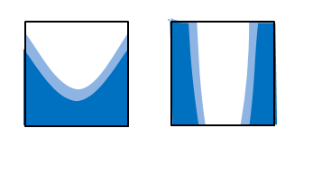

Давайте пока рассмотрим другой случай. Берём банку с водой, ставим на вращающийся столик. Поверхность воды становится искривлённой (параболид вращения):
На поверхность воды кладёте пенопластовую крошку. Вы прекрасно можете наблюдать, что она покоится (в системе отсчёта, привязанной к банке, вращающейся системе отсчёта). Почему? Да потому что сумма сил, действующих на крошку (сила притяжения Земли, красная; сила Архимеда, чёрная; центробежная сила, зелёная) равна нулю.
Никаких течений в банке вы не обнаружите.

  Можно рассматривать синюю стрелку - равнодействующую. Можно измерить с помощью весов силу веса. А можно рассмотреть зелёную и красную, и их проекции, например на ось проходящую по синей стрелке.
Получается из рисунка Земли, что система векторов не уравновешенная. Значит неуравновешенная проекция центробежной силы приведёт нашу пробную каплю в движение.
А вот на новом рисунке система полностью уравновешенная. Там течения нет и быть не может.
А рисунок с параболой очень хороший.

Чтобы  на старом рисунке (про земной шар) система стала уравновешенной нужно добавить чёрную стрелочку - силы Архимеда. (А то стрелки бегут, как бы, в одну сторону).
 И ещё. Новый рисунок мне очень нравится  - лаконичный , наглядный, но, когда мы говорим о Земле его требуется дополнить. Мы говорим о пробной малой капле (кубокилометре), части большой капли - всего океана. Мы говорим о малой капле, элементе большой системы, но не о материальной точке. При вращении Земли под действием центробежной силы  на малую каплю равновесие нарушается. Давление от сил тяготения с одной стороны капли становится больше, чем с другой. Начинается движение, появляется течение.
 Важно, что движение вызывается собственно не центробежной силой, а силой тяготения
. (Это для тех кто  утверждает, что ц. б. силы фиктивные и, значит ничего двигать не могут).
Да. Но. Глядя на этот рисунок можно представить. Увеличим в два раза обороты устройства и пенопластовая крошка поползёт вверх по параболе.  Совсем прекратим вращение и крошка упадёт на дно параболы. Это я к тому, что  ц. б. силы важные участники равновесия в океане. А океан среда подвижная. Тут тебе и приливы, и вертикальная сепарация и горизонтальная сепарация.
Нет. Не поползёт. Парабола станет круче. А крошка по поверхности воды не поползёт.
Нет. Парабола превратится в ровную поверхность. Никакого донышка у параболы не будет. И крошка относительно окружающей воды не сместится ни на миллиметр.

Рисунок теперь без изъяна. Равновесие есть.
Парабола станет круче - это результат воздействия центробежных сил на воду. А почему крошка не поползёт? На неё будет действовать в четыре раза большая центробежная сила.
Примерно во столько же раз увеличится и сила Архимеда. И всё равно сумма приложенных к крошке сил останется равной нулю:

 А с пенопластовой крошкой, вообще, тёмное дело. Там нелинейность. Не может Архимедова сила расти бесконечно. Не может быть больше веса вытесненной воды.
Но вес-то вытесненной воды при раскручивании растёт (как и вес крошки)! При больших скоростях вращения почти пропорционально квадрату скорости вращения. Перегрузка, сэр! Наверняка же знаете, как космонавты на центрифуге тренируются.

По вращаем достаточно быстро и долго, и внизу параболоида скопятся сливки, а к стеночкам на периферию отметается тяжёлый обрат.
Сливки скопятся на поверхности параболоида. Вот так:
Правая картинка - для больших скоростей вращения.
Какая часть земного геода будет намазана сметаной, если воду в мировом океане заменить на молоко и по вращать Землю?
На поверхности океана (везде, от экватора до полюсов) будет сметана, под ней обрат. Естественно, тут не учитываются тепловые процессы.
