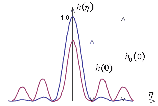

Речь шла про влияние экранирования на Штрель, а не про влияние сферички на Штрель.
Сферичка да это аберрация и штрель показывает влияние этой аберрации на ФРТ.
А про экранирование это был гон. Экранирование аберрации не создает, значит и на Штрель не влияет.
Штрель это отношение h0(0) / h(0).
Если h(0) падает и энергия центрального максимума точки переходит в кольца, то отношение h0(0) / h(0) падает вниз от Штреля равному 1.
Если h(0) растет и энергия центрального максимума точки переходит из колец в точку, то отношение h0(0) / h(0) растет к Штрелю равному 1.
h0(0) - значение ФРТ в ее максимуме при отсутствии аберраций в телескопе, когда вся энергия центрального максимума находится в точку (на картинке обозначено синим цветом).
Экранирование не влияет на h(0). Экранирование влияет на количество собираемого света, если бы его не было то площадь сбора была бы больше.
« Последнее редактирование: 08 Янв 2021 [18:55:39] от sky-man »

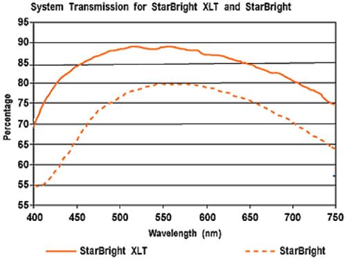

Конечно труба автора темы Piko HA250/3125 будет иметь преимущество перед таким же ШК такого же диаметра с таким же штрелем.
Если Штрель измеренный одинаков и аппертура одинаковая то у ШК по сравнению с АПО будет меньше контраст за счет экранирования, за счет оптической схемы, на зеркалах теряется до 6-10% света на каждом зеркале.
Например зеркала GSO для рефлекторов на сайте заявляются с отражением 93%!
http://www.gs-telescope.com/content.asp?id=142
Коэффициент отражения света полностью у всего ШК разный на разных частотах, он падает на длине волны ниже 500 нм и на водороде 650нм составляет у StarBright XLT 85%, а у старого StarBright 75%!!!
https://www.celestron.com/pages/starbright-xlt-optical-coatings
Измеренные потери света и контраста в разных телескопах - линзовый 98%, старый катадиоптирик 70%, старый Ньютон 70%:
Мерим потери света в телескопе
Новые ШК StarBright XLT шагнули конечно вперед подняв процент пропускания до 88%, это очень много. Но до рефрактора с 98% все равно не хватает 10%. Отсюда и потеря контраста. Со штрелем это никак не связано и компенсируется увеличением апертуры.
« Последнее редактирование: 08 Янв 2021 [23:41:43] от sky-man »
