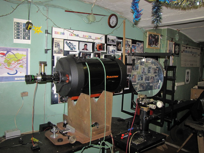

Обычный черный ШК 9.25 штрель 0,94 это без вычетов, в чем проблема экранирования?
http://www.fidgor.narod.ru/Observers/Test_2/test_408.html
И С11 черные также себя ведут штрель 0,93 без вычетов
http://www.fidgor.narod.ru/Observers/Test_2/test_387.html

Что за критика GraY25, у него вроде труба отборная за очень большие деньги.
  Мое мнение - развод это все! На покупку "справки" теста из "дурдома". Далее обосную почему.
http://fidgor.ru/Observers/Test_2/test_369.html
   В этом и прикол весь. Их тест не учитывает то, сколько энергии уходит в кольца и растяжки у экранированой оптики. У них даже Маки с 33% ЦЭ могут выдавать 0.97 и подобное ))))  Можно поискать таблички с данными о том как экранирование пожирает штрель...
По большому счету они хотяб должны умножать полученый в тесте штрель на штрель для данного значения экранирования. Иначе получается по их методу, к примеру рефрактор с 0.97 штрелем и 50 % экранированием должен выдать тот же 0.97 штрель, что полностью противоречит науке))

Я все таки больше доверяю подвалу написал Фидель штрель 0,94 значит 0,94.
Значит свет попавший на главное зеркало, телескоп сфокусировал в точку, и его максимальная яркость - 96% сконцентрировалось в точке. Остальные 4% ушло в кольца вокруг. Это и есть штрель 0,96. Что тут придумывать.
То что экранировано туда свет не попадает и эта площадь не является рабочей и не принимает участие в сборе света. Рабочая площадь зеркала в силу точности своей поверхности работает так, концентрируя практически всю яркость в точку.
Зеркала изготовленные не точно размазывают яркость вне точки, астигматизм эту яркость отдает даже лучами в колца.
Причем здесь экранирование? Это тест по сути на точность изготовления рабочих поверхностей, совершенство оптической схемы  от чего возникают аберрации влияющие на точку и распределение света в точке и снаружи.
Чаще всего если заэкранировать рефрактор с краю у него уменьшается относительное отверстие, уменьшаются немного аберрации и штрель должен быть по идее даже лучше.
« Последнее редактирование: 08 Янв 2021 [00:12:08] от sky-man »
