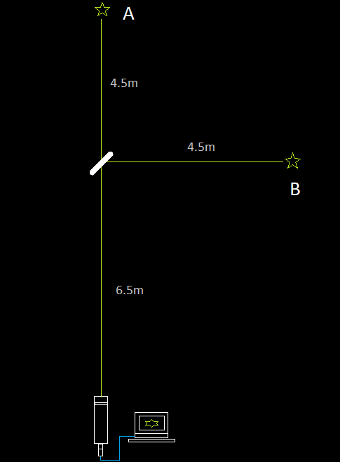

Цель данной темы - рассказать про способ которым можно качественно тестировать диагональные зеркала (плоскости) в домашних условиях, имея в наличии лишь ИЗ 9 микрон.
Общая схема стенда изображена на рисунке:
Схема проверки проста: сначала снимается "эталонное" изображение точки, "прямой наводкой".
Потом снимается оно же, но через диагональ, и сравниваются/анализируются полученные изображения.
"Плечи" для чистоты эксперимента желательно делать одинаковыми, как на рисунке выше.
PS1: Разместить ИЗ именно под углом 90гр., а не рядом с трубой (что гораздо удобнее) необходимо, чтобы отлавливать сферичность диагонали, которая в этом случае будет видна как астигматизм. А в отражении на 180 градусов может быть не сильно заметна.

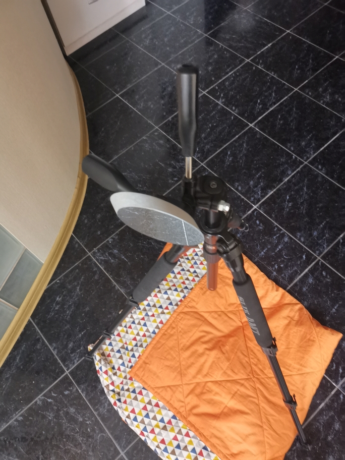

* Фото-штатив для настройки поворота диагоналки.

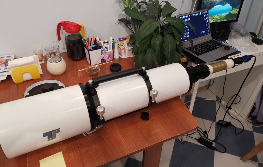

1. Собираем стенд: труба-лб-фильтр-камера-ноутбук, размещаем ИЗ вдали, на высоте центра объектива, и снимаем ролик в фокусе.
Уже это даст нам представление о качестве телескопа, если оно не идеальное, мы имеем возможность учитывать увиденные аберрации на последующих шагах.

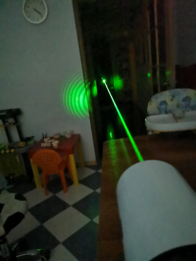

2. Ставим в точку А лазер, направляем в центр объектива, размечаем где мы будем ставить диагональ, ставим её в рабочее положение (большой осью горизонтально), наклеиваем на штатив и центрируем штатив чтобы лазер бил примерно в её центр сзади.
3. Ставим в точку В лазер и направляем его точно в центр нашей диагонали.
4. Поворотом диагонали в головке штатива направляем лазер точно в центр апертуры телескопа.
5. Ставим в точку В вместо лазера, ИЗ.
6. Фокусируемся и снимаем ролики в фокусе, а так же в за- и пред-фокалах (для более точной оценки)
PS2: Нужно понимать что размер тестируемой диагонали зависит от апертуры используемого телескопа и расстояний.
Начертите при необходимости простой геометрический чертёж хода лучей чтобы убедиться в отсутствии виньетирования.

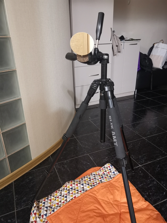

Далее несколько фоток стенда:
TS 152/900 + Pst tube + TV 2.5x + Baader Solar Continum + QHY5III178M

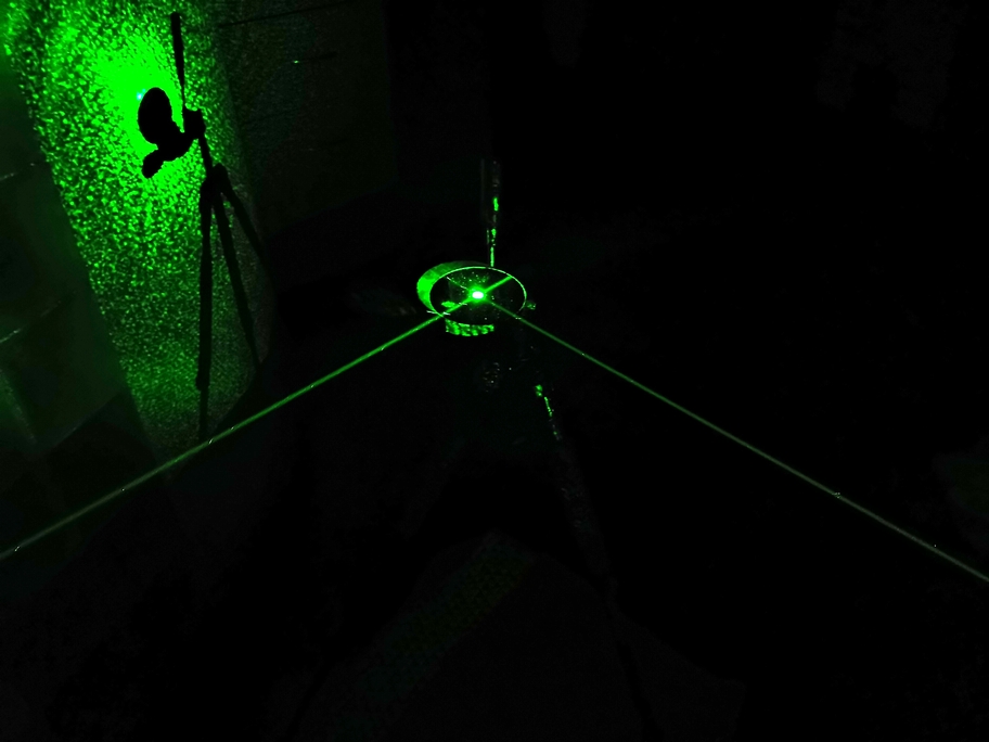

Диагональ приклеена к штативу. Коврик внизу на случай отклейки.
Юстировка. Лазер прошивает напыление и создаёт различные кольца и картины на стене.

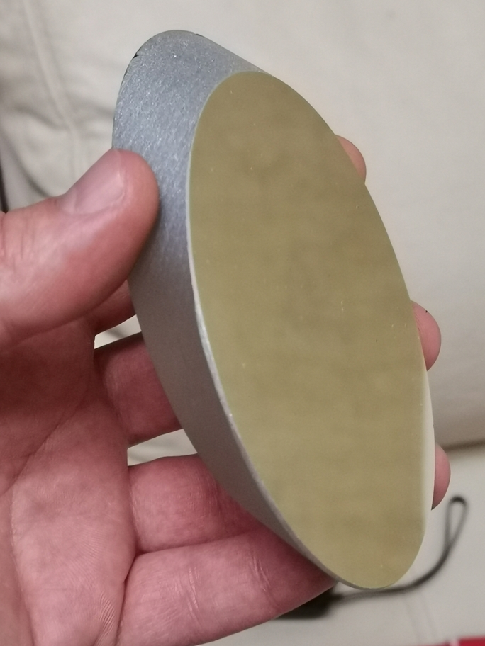

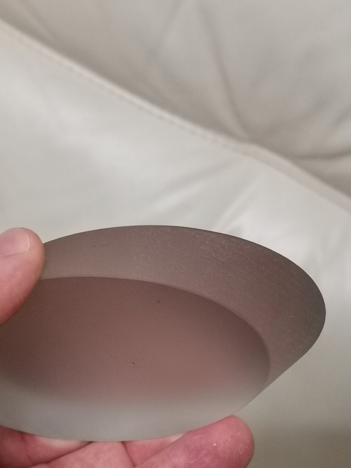

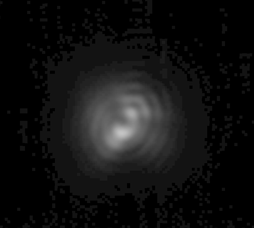

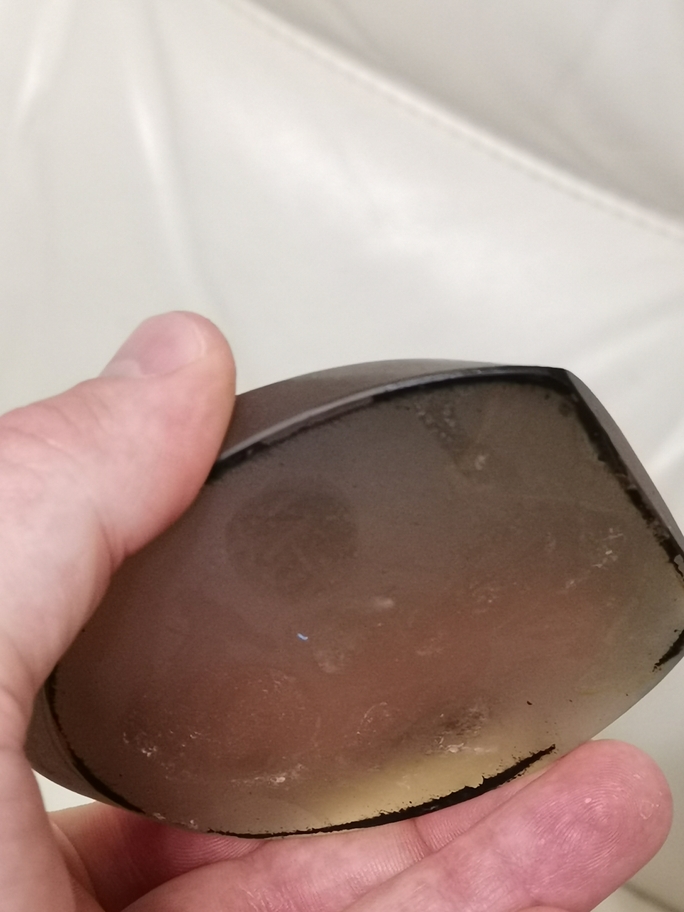

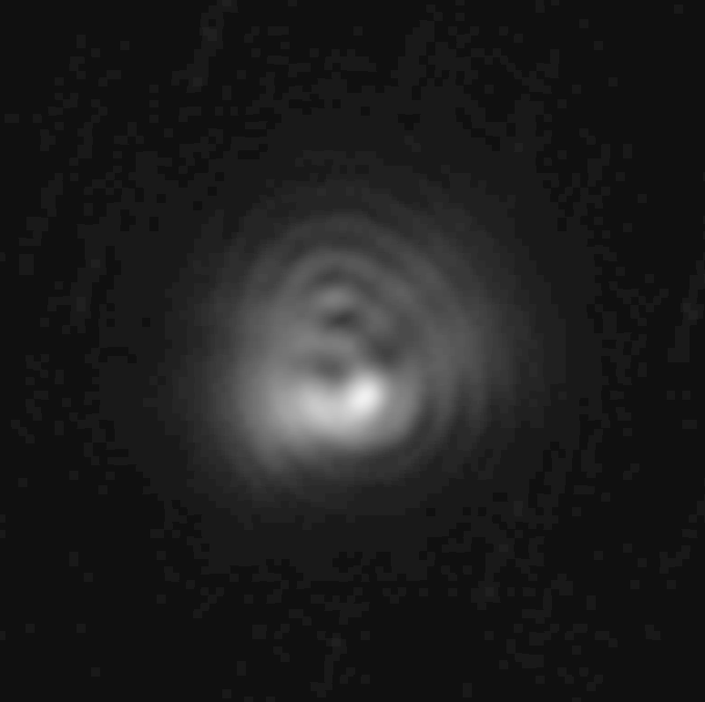

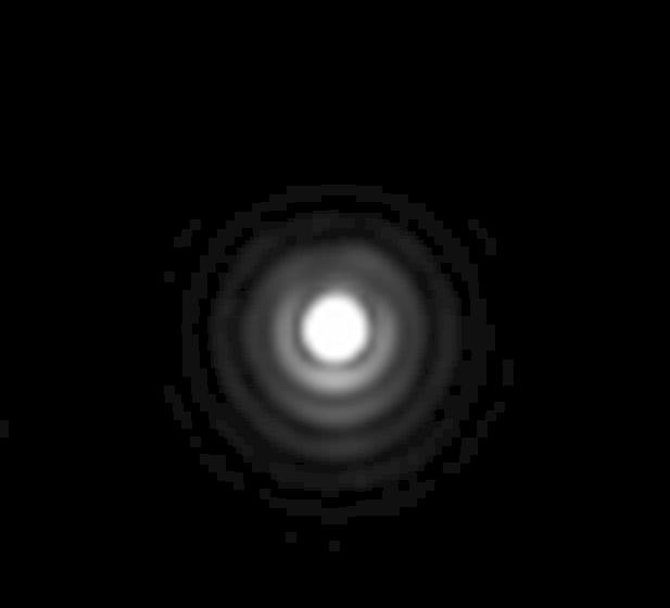

Далее были проведены тесты двух ранее побывавших в подвале диагоналок, и получивших на Физо оценку "нормально".

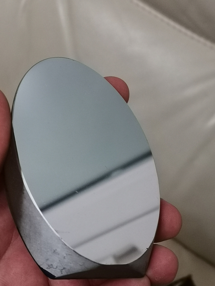

Первое - новая, стекло. Вторая - б/у, ситалл, "от мастера".
PS3: Нужно понимать, что в реальной системе диагональные зеркала стоят несколько ближе к фокусу, что снижает требования к их точности.
С другой стороны, в данном расположении повышается точность контроля.

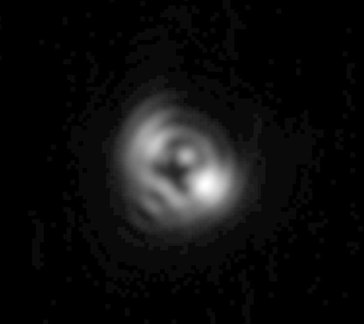

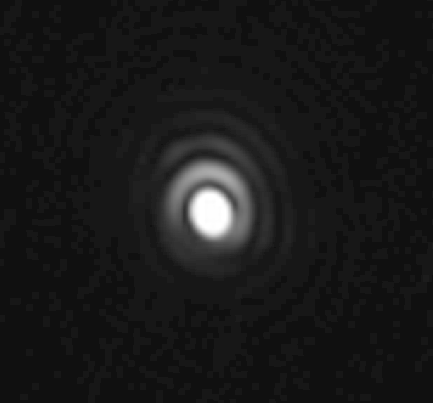

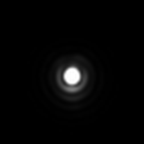

"Эталонная звезда" и "эталонная звезда" с гаммой 2.0 (тут и далее масштаб 800%)

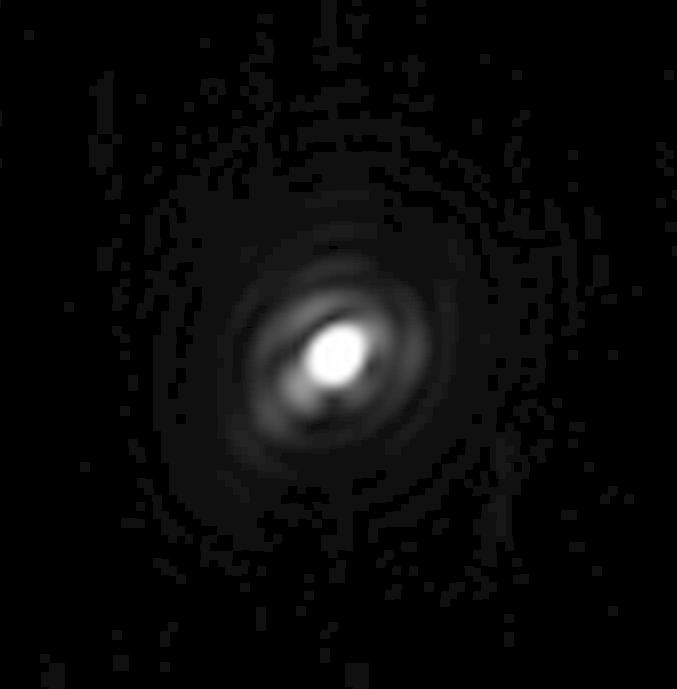

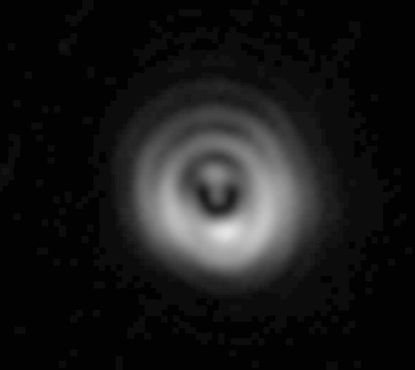

Первое и второе зеркала с гаммой 2.0:
Что тут можно сказать, выводы:
1. На обоих зеркалах виден разнонаправленный астигматизм, и форма диф. ядра искажена.
2. Оценка подвала "нормально", очевидно, относится к пресловутому "дипскайному качеству". Мне кажется на астрограф с масштабом 1"/pix они вполне сгодятся.
Кроме того, мне кажется, что это самые типичные диагонали и подавляющее большинство диагоналей даст похожий результат.
3. Кажется, я понял почему так мало хороших планетных результатов с Ньютонов) Только с прямофокусеров.
Диагоналка действительно критический элемент когда масштаб доходит до предела.
Для "чистоты эксперимента", выкладываю под спойлером внефокалы.
Тут анализ достаточно сложно провести, по крайней мере мне) Но представление о том насколько плоскости "плоские", получается.

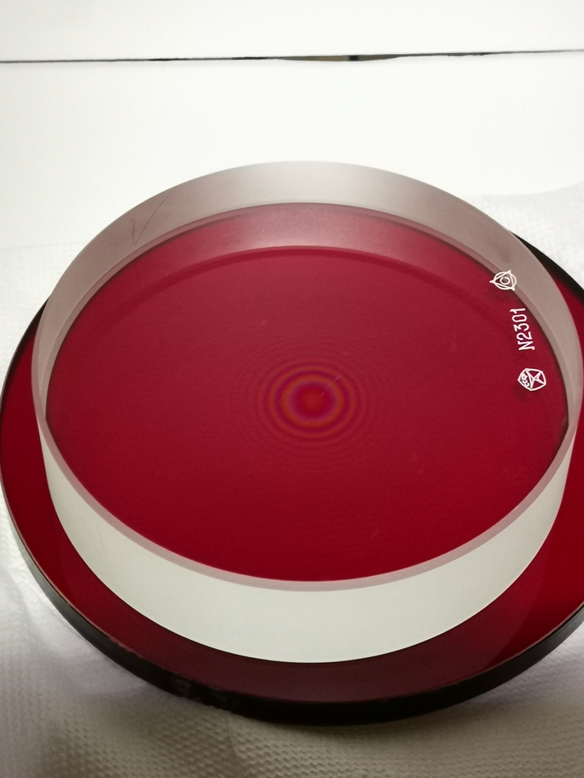

Если вкратце - то во-первых, накладывание плоскости подойдёт для стекла но не для зеркал, на металле без покрытия неизбежно появление царапок.
Сами эти пробные стёкла которые "в ходу" всегда покрыты сеткой..
Во-вторых, это НЕ оптические "эталоны", "лямбдой на эн" у них и не пахнет, они сделаны для проверки прецизионных металлических поверхностей, НЕ оптики.
И подойдут только для разделения "полного УГ", от "средней паршивости".

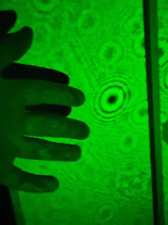

Естественно, когда это подходит, я их использую. Вот пример сильной сферы на красном фильтре.
И да, для проверки нет необходимости в большом дорогом телескопе, достаточно простенького ахромата с фильтром.
В целом, всё что нужно для проверки, есть у любого ЛА. Патч-корд и яркий светодиод всегда можно купить, за 300 руб.

Кладете на зеркало включаете светодиод одного спектра например 520 нм. И все четко показывает полоски прямые или кривые.
А на практике, чтобы увидеть эти самые полоски, вам придется удалить отражающий слой с зеркала.
Что это за "эталоны" за 4000 из Украины, вам уже написали.

Сдирать с зеркала алюминий может только несведущий, прекрасно тестится зеркало.
Не надо писать о том чего не знаете. Чтобы увидеть хорошую картинку интерференции в такой схеме отраженные лучи от эталона и заготовки должны иметь примерно одинаковую интенсивность. Если одна из поверхностей зеркальная то это условие не выполняется. Интерференция конечно будет, однако картинка будет настолько малоконтрастной, что никаких полос вы в ней не различите.

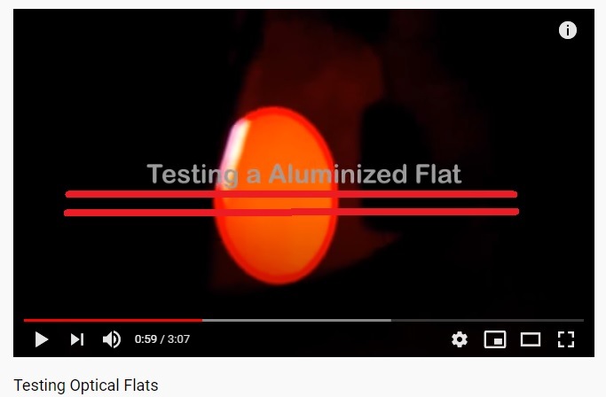

Ну перед тем как писать попробуйте, потом напишите.
https://www.edmundoptics.com/knowledge-center/application-notes/optics/optical-flats/
http://www.youtube.com/watch?v=AyKse3UqMq4#
Даже на телефон полоски видны на плоском зеркале под эталоном, а уже глазами точно увидете:

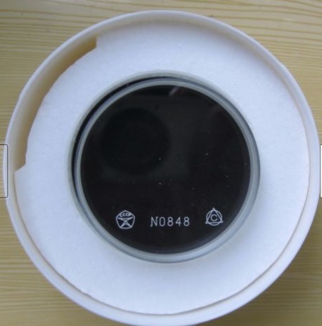

Так вот, в паспорте указана точность 0.02 мкм на местные ошибкии общие 0.2
Нет, у хороших экземпляров общая ошибка указана 0.07 мкм в паспорте - это 70 нм!
Этого достаточно любителю для домашнего теста плоскости китайской диагоналки, 20 нм местная ошибка (1/30 длины волны) и 70 нм общая - 1/8 длины волны 600 нм.
Эти оптические плоскости 60мм сделаны на лучшем советском заводе оптики ЛЗОС, вряд ли вы найдете что-то более плоское чем это.
https://www.ebay.com/itm/Optical-Flat-Parallel-Bottom-60mm-Flatness-0-07-0-02-m/172957545784?hash=item284512b538:g:JO8AAOSwZtlZ-Hhe
Не на всех эталонах ЛЗОС ставил знак качества, если брать то только с ним:
