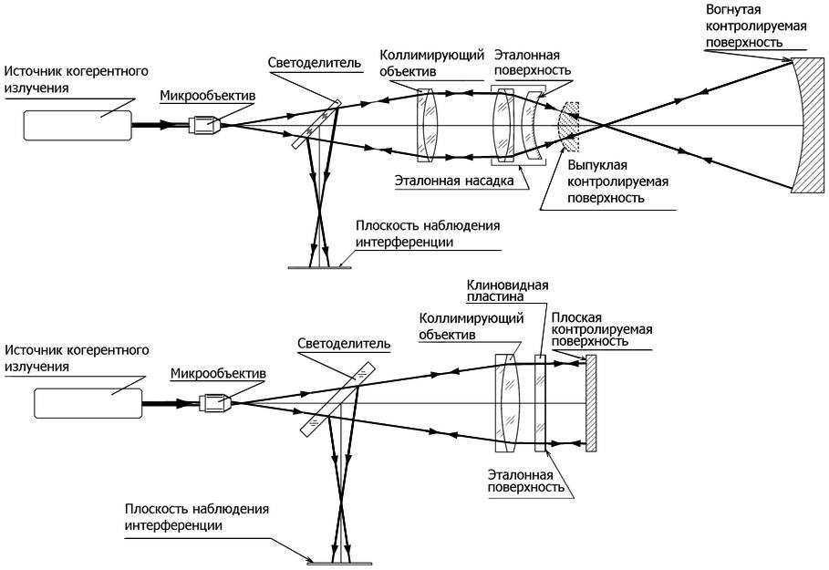

Вот беда! Зачем же проектировали, массово изготавливали и использовали в оптических производствах для контроля интерферометры ФИЗО!
Достаточно было снабдить всех их достаточно точными стекляхами "за 4 тыс. с Украины" и проблема решена! ;D Кстати причём здесь Украина)))

Давайте тогда для полноты процитируем требования из оптического (а не металлургического))) ГОСТ-а для плоскостей
ГОСТ Р 8.744-2011/ISO/TR 14999-3:2005 Государственная система обеспечения единства измерений (ГСИ). Оптика и фотоника. Интерференционные измерения оптических элементов и систем.
5.1.3 Калибровочный сертификат
Выпускаемые промышленностью интерферометры и вспомогательные (в отечественной трактовке разрядные) эталонные плоские поверхности должны снабжаться калибровочными сертификатами. Калибровочный сертификат на эталонную плоскую поверхность должен содержать информацию о ее неплоскостности, а также детальное отображение расположения и размеры дефектов.
