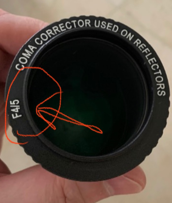

Тебе четко привёл пример трубы SW 130/650 F5 там TS требует 53mm, a SW 55mm.
SW про такую трубу ничего не говорил, потому что: "Optimised for Sky-Watcher superfast f/4 Quattro imaging Newtonians"
Этот корректор рассчитан на все трубы SW F5 и F4 прочитайте внимательно про этот корректор. А не только на трубу Quattro.
Qattro трубы бывают только F4.
Прочитайте внимательно что написано на коррректоре sw gpu F4/F5:
Трубы F5 у SW имеют фокусные расстояния менее 750мм.

У меня вопрос зачем добавили 1 элемент из флюорита в SW GPU? Насколько это важно в корректоре?
Вероятнее всего для того чтобы исключить хроматические аберрации в связи с добавлением линз в зеркальный телескоп.

Вот я сейчас как оптик в отставке проедусь по ED-корректорам комы. Можно?  ;)
Смотрите, для чего нужно ED-стекло. Прежде всего, для уменьшения зависимости действия, производимого оптикой, от длины волны. У фокусирующей оптики, имеющей ненулевую оптическую силу, главная задача - фокусировка света. Применение ED стекол позволяет сделать фокусировку света различных цветов более одинаковой, а значит устраняет цветные ореолы у звёзд, например.
Задача корректора комы не изменяющего в значительной степени фокусное расстояние Ньютона - исправить кому.
Скажите, кто-нибудь видел в обычных (без ED) корректорах комы разницу в степени исправления комы для разных цветов ("хроматическая кома")? Мне кажется, что такой проблемы в обычных корректорах комы нет (поправьте меня, если кто-то видел хроматическую кому в системе "Ньютон + корректор комы"). А если зависимости степени коррекции комы от длины волны нет, то на кой туда пихать ED? Чтоб выпендриться и продать как "продвинутое изделие" и посрамить конкурентов?

Олег, более того, классическая конструкция корректора Wynne делается из одного стекла, и ничего, работает :)
https://www.telescope-optics.net/sub_aperture_corrector.htm
Wynne corrector in its original form consists of a three or four singlets (doubling the middle lens in the standard 4-lens arrangement does not significantly improve performance). In addition to correcting for coma, it also flattens the field. Similarly to the Paracorr-like corrector, it has a negative net power, extending focal length by little more than 10%. All three designs use a single crown glass (BK7);
Ахроматизация, а затем и апохроматизация всплывают там, где есть оптическая сила линзовой системы, т.е. линзами меняют фокусное расстояние.
Для Барлоу достаточно ахро, для серьёзных компрессоров/флеттнеров - апо.
