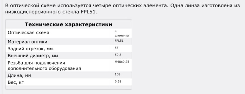

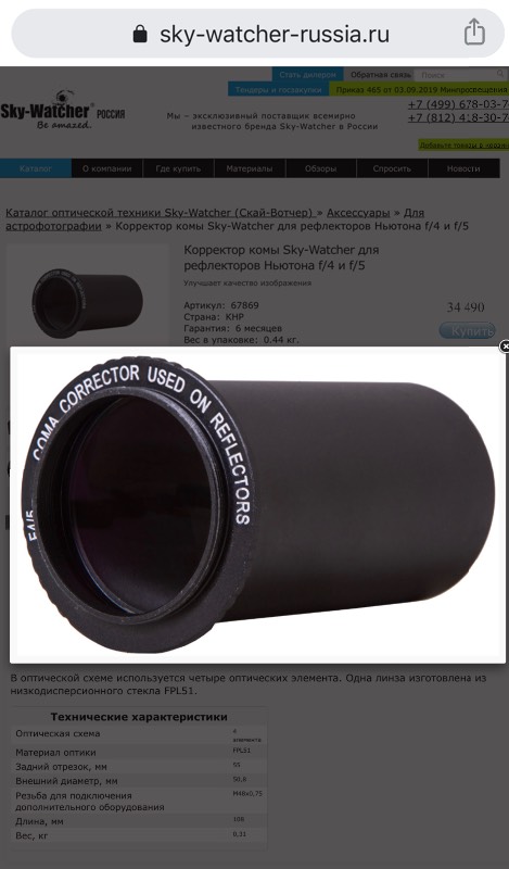

У меня точно такой же Sky Watcher GPU или komakorrF4 , кольцо похожее на вращающееся кольцо TS GPU у SW GPU кольцом не является так как задний отрезок не нужно регулировать от 52 до 55мм.
Вес оригинального sw gpu:
Внешний вид:
Расстояние между крайними линзами практически вся длина трубки корректора.
Коробка от него чёрная такая:
На сайте скайвотчера этот корректор именно так и выглядит:
Официальные характеристики SW:
« Последнее редактирование: 30 Сен 2020 [17:20:43] от sky-man »

А теперь внимательно читай про существующие короткие Ньютоны F5 у SW:
130/650, 150/750 F5 Для них:
TS GPU требует для трубы SW 130/650 F5 отрезок 53мм по инструкции. SW GPU 55мм.
Олег пойми разные оптические схемы там. Не может SW заявлять один отрезок для всех фокусных расстояние а TS разные.
По мимо характеристик тебе же написали нет кольца регулирующего отрезок у SW. А у TS есть.
« Последнее редактирование: 30 Сен 2020 [17:40:14] от sky-man »
