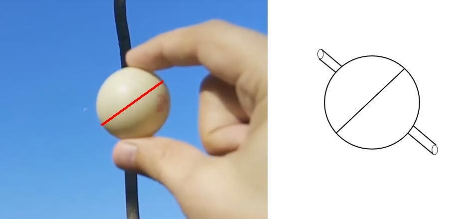

На видео было показано, что терминаторы на Луне и на шарике наклонены одинаково.
Сделаем в шарике (на полюсах) дырочки, и вставим трубочку. "Экватор" шарика совместим с терминатором. Если мы посмотрим в трубочку то увидим Солнце.
Отнесите шарик достаточно на бесконечность (на небесную сферу)

Разве наклон тяпки (Солнце-шарик) и наклон трубочки совпадут?
Да. Ведь речь про построение плоскости через три точки: глаза наблюдателя, Солнце, Луна. Терминатор луны будет перпендикулярен этой плоскости. Тяпка, расположенная в этой плоскости, будет перпендикулярная терминатору. Равно как и гипотетическая трубочка, перпендикулярная терминатору.

Результат - обозначенный выше обман восприятия.
И совершенно не связанный с воображаемой нами небесной сферой и воображаемыми нами дугами на этой сфере.

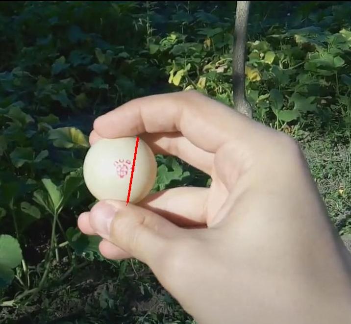

Вот кадр с вышепоказанного видео. Шарик внизу, рядом с камерой. Перпендикуляр к терминатору пойдёт почти горизонтально, в сторону Солнца, которое не высоко над горизонтом (две пяди, как сказал автор видео).
Смотрим видео далее. Шарик подымают и вытягивают руку. Терминатор наклонился!

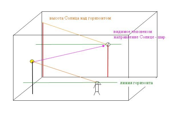

Имхо. Закрепим шар на колышке. Посмотрим от шарика на Солнце, вобьём другой колышек так чтобы шар-верх другого колышка-Солнце были на одной линии. И привяжем нитку от шара к верху другого колышка. Отойдём. Если мы натянем нитку глаз-Солнце, то две нитки будут параллельны. Но если мы отойдя от шара, на вытянутых руках, натянем нитку "видимое положение шара - видимое положение Солнца" - то, как мне кажется, у нас будет угол между двумя нитками.
Но надо бы проверить на натуре.

На первом фото линия не проходит через центр. Судя по всему методологические погрешности проведённого эксперимента слишком велики.
А Вы голову чуть правее от шарика сместите. :)
Да, кстати, шарик не находится на небесной сфере, как Луна. А на втором кадре терминаторы Луны и шарика параллельны.
Нет, терминатор не изменил своё положение на шарике, изменилась только лишь наша точка зрения на него. Вы когда проводите перпендикуляр к терминатору, совсем не учитываете "фазу" освещения шарика, то есть проводите так, будто каждый раз терминатор проходит по самой близкой к нам точке шарика. А это не так. Я попытался это изобразить перпендикуляром, который выходит из точки А (а также пометил дугообразный терминатор на шариках):
30 градусов над горизонтом, если быть точным. То есть довольно высоко, для того чтобы перпендикуляр к терминатору стартовал из шарика уж точно не горизонтально, а под углом 30 градусов к горизонту.
Вы считаете, что на втором кадре перпендикуляр к терминатору под углом 30 градусов над горизонтом?
Жёлтый кружок на рисунке это видимое положение Солнца для человека.
Оранжевые линии параллельны.
Зелёная линия - это линия горизонта, как на уровне глаз человека, так и на уровне шарика.
Да. На всех кадрах перпендикуляры к терминатору параллельны друг другу, поскольку за несколкьо минут съемки солнце почти не изменило свою высоту.
Ну да, вот на вашем рисунке всё логично, а близкое положение солнца всего лишь иллюзия. Параллельные линии (оранжевые) как раз и пересекаются в точке где находится солнце - в 150 млн км от нас, то есть практически на бесконечности (на бесконечности могут сойтись любые как бы параллельные линии).
