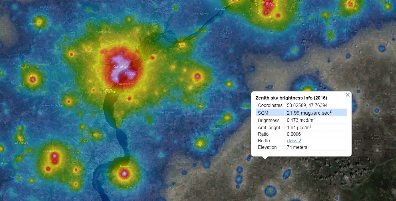

Такого, вообще говоря, не должно быть. Ваша первая точка вблизи Багаевского имеет sqm "по карте" всего 20,6  а вторая далеко за городом - 21,9. Видимость галактик должна разительно отличаться. Возможны лишь два объяснения:
1) Вы выбрали очень слабые галактики или туманности, которые для 200мм апертуры под любым небом недоступны. Пересмотрите список объектов с учетом поверхностной яркости, а не с учетом звездной величины - это очень разные вещи. Погуглите списки объектов, доступных в большой бинокль или 70мм телескоп, отсмотрите сначала именно эти.
2) Прозрачность атмосферы в ночь наблюдения в пригороде была отличной, а в ночь дальнего выезда - совсем плохой. С этим бороться по сути невозможно, просто продолжайте ездить, ловите условия. Побывав на наблюдениях раз десять, накопите опыт и начнете  "на глаз" видеть, сегодня темное небо или не очень.

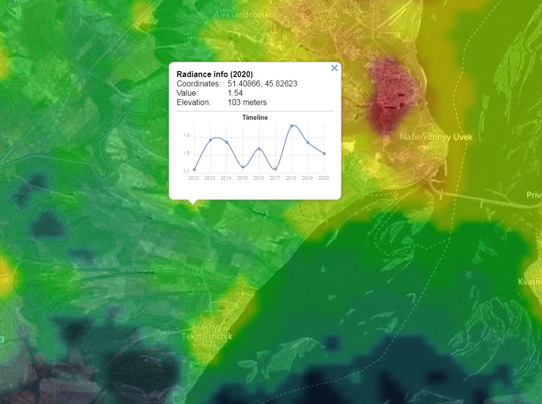

P.s. ездить за 200 км от Саратова - необязательно. Круто, конечно, что вы можете себе такое позволить, но ведь тяжело же? 50 км в синюю зону, куда-то в район Красного Кута, уже вполне достаточно. Куда-то в район Рекорд-Воскресенка-Интернациональное, засвеченые районы остаются с севера, на юг более-менее ок.
Вы уже разобрались, что на lightpollutionmap есть два принципиально разных слоя, которые показывают разный тип данных? Один показывает огни на земле, другой - яркость неба над головой. Надо выбрать в списке не VIIRS (огни) а World Atlas 2015 (засветка). Когда на форуме пишут "зеленая зона", "красная зона" - имеется в виду именно засветка (яркость неба), и в цифрах SQM измеряется она же.
Dmitry777
Интересно почему он датирован 15 годом? Свежих данных нет?
