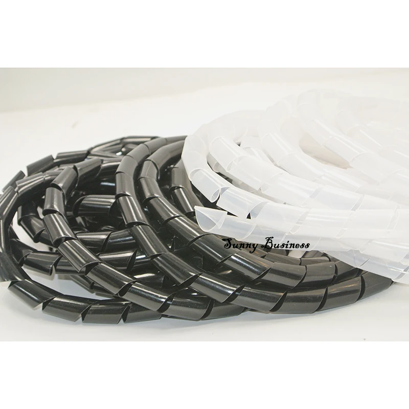

Поздравляю Святослав!
Идея с гофрой для укладки кабеля хорошая и заслуживает внимания. Взял себе на заметку.
Мне, в последнее время, очень нравится это решение:
https:///ссылка запрещена правилами форума//item/32825820104.html
Немного терпения при укладке / перекладки нужно. Но потом коса получается на 5+
モ - mo
Оффлайн Борис (avfc1874)
  • Сообщений: 1 489
  • Благодарностей: 199
  • Борис Кудрявцев
У Кирилла @Malice на одной из фоток сетапа такую тоже приметил.

На морозе дубеть будет вместе с проводами внутри.

Подскажите, какие решения есть по укладке кабелей
Сам в раздумьях очень сильных, у буржуев читал, что они покупают кабели в силиконовой оплетке, они вроде не дубеют, хотя для меня странно...
Эта зима конечно не показатель, а позапрошлую в минус 15 в тканевой оплетке - кабель оставался гибким. В пучок собирал их хомутиком пластиковым.
В чип-дип есть тряпочная оплётка "змеиная кожа", я такую для VR гарнитуры использовал. Гибкость провода сохраняется на 100%.
Оффлайн ForteАвтор темы
  • Сообщений: 3 745
  • Благодарностей: 1201
    • Сообщения от Forte
    • Astrobin
Благодарю всех! Примерно понял, на что смотреть.
