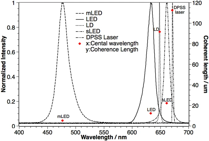

У меня есть лазерный модуль лямбда 650 нм.
А вот интересно?  К показателю преломления стекла предьява до пятого знака после запятой. А какие требования к лазеру? Я вообще сомневаюсь, что стабильность китайского модуля на 650 нм. может быть сопоставима с требованиями по стеклу. Сколько там у 650нм. после запятой? По моему на этот вопрос без специального исследования вообще никто не ответит. Да и к тому же, все эти "указки" весьма не стабильны и зависят от  тока питания и внешней температуры...
Думаю, что могу ответить и на этот вопрос. Не так важно смещение линии спектра - оно может составлять несколько десятков
нанометров. Важна ширина спектра. Вот она довольно узкая. В рассчитанной мною схеме для основной линии 650 нм она
составляет 2 нм и это приводит к волновой аберрации схемы 0,2 лямбда. Я диодных лазеров с такой полушириной спектра не
встречал. Самый лучший, что мне известен был инфракрасный на 905 нм с полушириной 8 нм. Так что лучше для подсветки
применять He-Ne лазер с лямбда 632,8 нм.
Вот здесь есть статья по https://www.nature.com/articles/s41598-017-06215-x измерению темпоральной и пространственной когерентности разных источников света, включая и лазерный диод (LD) и твердотельный лазер с накачкой на лазерных диодах (DPSS Diode-pumped solid-state laser). Темпоральная когерентность или длина когерентности связана со спектральной шириной полосы излучения по формуле:
\( L_{c} = t_{c} c =\sqrt{\frac{2\:   ln(2)}{\pi n}} \, \frac{\lambda ^{2}}{\Delta \lambda }  \)
Обратите внмание на ширину спектральной полосы лазерного диода DP LD и лазера с накачкой на лазерном диоде DPSS, ширина на уровне 0.5 заведомо меньше малой доли нанометра, особенно у DPSS.
А вот длина излучения большинства дешевых лазерных диодов невысокая, они могут смещатся на несколько нанометров из-за температурного дрейфа.
Поэтому спектральная ширина достаточно узкая для использования с преломляющим компенсатором, а длина волны, возможно, требует уточнения.
« Последнее редактирование: 06 Янв 2020 [14:36:14] от Gleb1964 »
Обратите внмание на ширину спектральной полосы лазерного диода DP и лазера с накачкой на лазерном диоде DPSS, ширина на уровне 0.5 заведомо меньше малой доли нанометра, особенно у DPSS.
Любопытно есть ли в продаже конкретные марки лазеров DP и DPSS?
