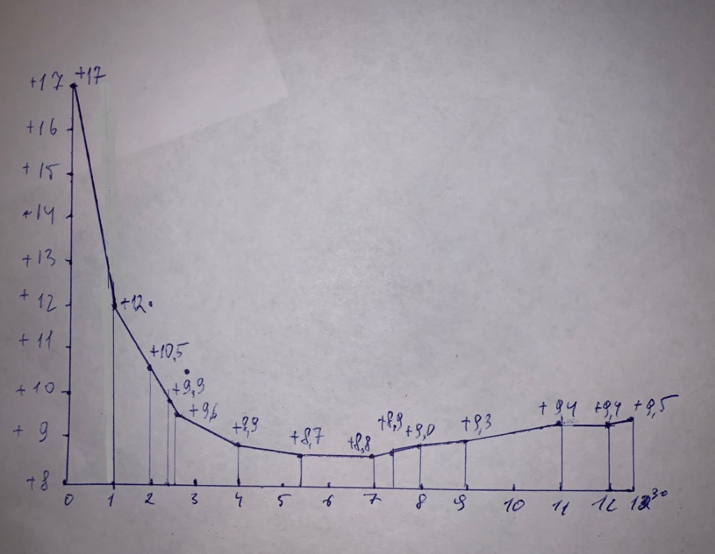

В общем закончил тест 9 хладоэлементов МХД-1 0.4л в сумке ТМ-80 с ШК 9.25. Пока это лучший вариант охлаждения трубы и сохранения температуры в течение 12 часов. Снаружи сумки 27С. Разница температур почти -19 градусов.
Получился такой график охлаждения трубы до 8,7С и дальнейшее начало подъема температуры.
Внизу часу, слева температура в морковке ШК 9.25
Видно, что через 4 часа внутри морковки температура стабилизируется на температуре 8,9С. Значит зеркало также остыло. В течении последующих 4 часов температура выходит на плато, оставаясь в районе 8,9-8,7С. После 8 часов следующие ещё 4,5 часа температура поднимается на 0,5С до 9,5С.
На этом тест закончил так как температура поднялась на 0,5С, а значит ресурс хладоэлементов начал снижаться. Но 12 часов такой стабильности это хороший результат.

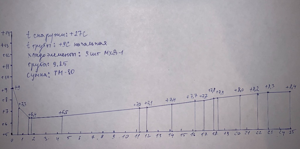

С сумками заморачиваться не надо, надо просто иметь сумку для трубы. А если она ещё и утеплённая почему нет. Особенно летом когда жарко можно раньше начать наблюдения и съёмку на ШК если нет дыр в трубе.
Провёл последний тест сумки ТМ-80 на поддержание температуры за 25 часов с 9 хладоэлементами при наружной температуре +27С и начальной температурой трубы 9.25 +9С. В сумке 9 хладоэлементов МХД-1
Получился такой график температуры в морковке в течение 25 часов:
Снизу часы, слева температура
Сумка с 9 хладоэлементами МХД-1 поддерживает разницу температур -19 градусов в течение 25 часов.

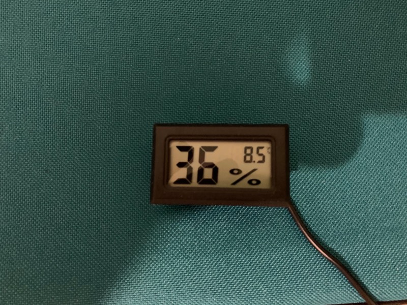

Охлаждать летом трубу с9.25 или с11 на 20 градусов и стабилизировать ее это время, которое можно сэкономить.

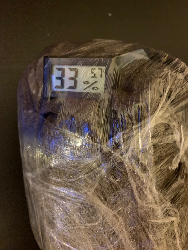

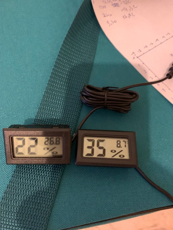

Влажность внутри трубы никогда не превышала 36%. Ни при охлаждении хладоэлементами ни во время поддержания температуры.
