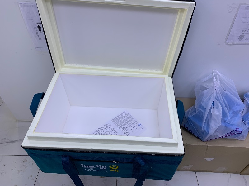

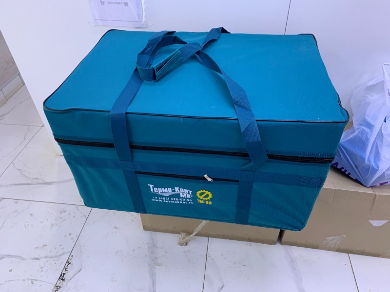

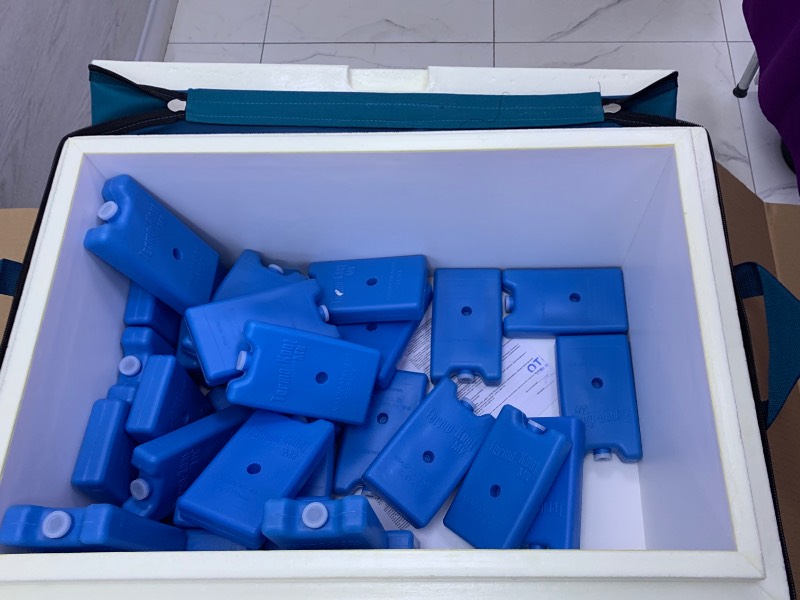

Пришла медицинская термосумка ТМ-80 для С9.25 с вайлдберис за 6.8 тр.
Удивлён качество хорошее и внутри в комплекте 30 аккумуляторов холода. Так они стоят по 200 руб за штуку. Если продать то бесплатно получается вообще.
Я доволен, рекомендую такую сумку для 9.25

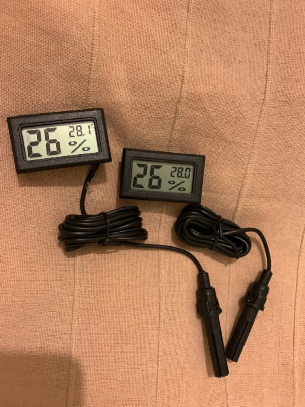

Прикупил для сумки ещё 2 датчика температуры по 200 руб, показывают идентично:
