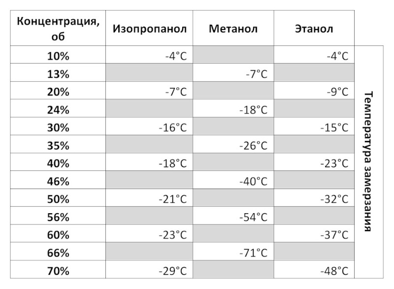

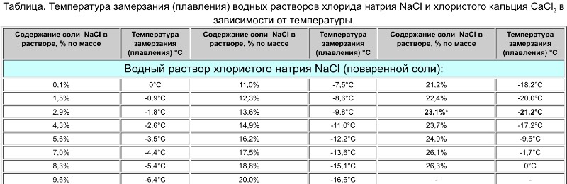

Решил сделать более мощные аккумуляторы холода для сумки ШК. Родные аккумуляторы холода МХД замерзают при +2 (специальный раствор внутри) и при этой температуре поддерживается долгое время потребление тепла на таяние льда.
Оказывается пробка снимается и можно заменить жидкость. Я решил залить жидкость которая тает при -7С. Это 20% изопропилового спирта и 80% дистиллированной воды. Дистиллят взял чтобы жидкость была чистая, прозрачная. От раствора поваренной соли отказался, не люблю эти подтеки солевые с крышки если повредится крышка. Но для пищевых продуктов безопаснее всего соль и дешевле.
Есть таблица пропорций для спиртов:
И для поваренной соли:
Что означает температура замерзания. При этой температуре жидкость забирает гигантское количество тепла - для раствора воды - 330 кДж/1кг.
То есть пока лёд не заберёт столько тепла температура будет стоять -7С на поверхности аккумуляторов холода. Это столько же тепла сколько нужно чтобы нагреть воду на 80 градусов! например с +5 до +75С. (80С х 4,2 кдж/1кг =330 кДж/1кг)

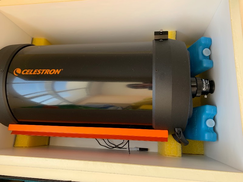

Все таки аккумуляторы холода +2С долго охлаждают трубу и держат ее +6С хоть и долго. Аккумуляторы -7С позволяют охладить до 0С спокойно и быстрее.
Сделал 5 аккумуляторов для таких более экстремальных температур наблюдений весной/осенью, в общем будут и такие и такие.
На самом деле удобнейшая штука. Планируем сегодня понаблюдать дипскай в тёмной зоне. Есть всего 1 час: Солнце садится в 18.20 и засвет неба уйдёт в 19.40. А Луна восходит в 20.45.
Температура днём +5, на солнечеом балконе где можно было бы охладить трубу заранее - днём +15С. Вечером температура падает до -3С на момент начала наблюдений. Чтобы в сумке с трубой была заранее температура -1..-3С просто положил в сумку на дно 5 аккумуляторов холода и всё. Пока едешь в тёплой машине 1-2 часа этого достаточно чтобы зеркала были сразу готовы к наблюдениям.
Летом на балконе из за солнца температура вообще поднимается спокойно до +40С. Гаража для этого специально не держу, да и там будет жарче.

Закинул в сумку 2 хладоэлемента -7С (1 кг льда), думаю этого хватит за 6 часов до наблюдений вечером.
Эти создают большую разность температур и зависают на отметке -7С при таянии.
Посмотрим. Что будет вечером. Но просто вынос открытой сумки на холодный балкон +5С (на 12 часов) ничего не дал, температура в ШК не упала ниже 12С. И солнце с утра балкон чуть подсвечивает.
А для этих элементов -7С потребовалось 12 часов чтобы они замёрзли до льда в морозилке. Большое количество энергии уходит для перехода в лёд и обратно при -7С. По ощущениям дольше чем те что при +2С застывали.

В итоге приехав на место труба была с температурой +6С. На улице когда стемнело было 0С. Телескоп показывал соплю 15 минут. Далее звёзды стали точками. Подготовка трубы в сумке заранее определённо даёт плюсы хоть и разница была 6 градусов.
