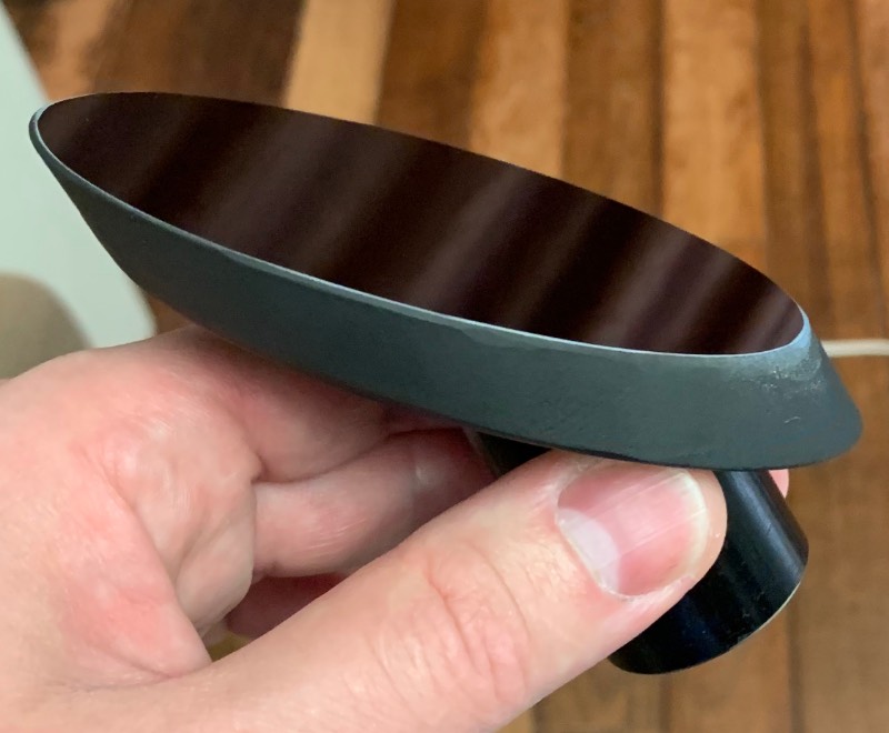

« Ответ #120 : 18 Сен 2020 [23:03:17] »
Ну тогда у нее фаска срезана криво (судя по фото) - зеркало дно... Это судя по фотографии.
А по факту вторичка на вашем добе может быть на порядок лучше этого чуда... Так, что Вам шашечки или ехать?
Может быть и лучше, а может быть и хуже. Я свою потестить ОПТИЧЕСКИ никак не могу. А если бы и мог, и там все оказалось бы ну скажем на троечку, я бы не стал убиваться. Главное как по мне что-бы не откровенный брак.
Честно не понимаю вашего наезда с бухты барахты,  :facepalm: .
Я сказал что внешне мне очень нравиться как все сделано, выглядит внушительно и кондово что-ли, если там еще и оптика хорошая, так вообще улет. Вот и сравнил что у СВ сделано все как-то сильно проще и унылее что-ли, ОПЯТЬ ЖЕ ТОЛЬКО НА ВНЕШНИЙ ВИД.

Никак не повлияет, летна просто узкая. Поэтому две полоски.
В итоге значительно сократилась площадь приклеивания алюминиевой поверхности со вторичным зеркалом:
Понятно. А каким скотчем вы клеили если не секрет?
Ответ 112.  ;)  Car Tape Bison.
Тот что был у меня и который я уже использовал - Bison. Если не было бы взял его в Леруа либо скотч для крепления стекол, они особо сильные, и на основе вспененного полиуретана, когда нажимаете на скотч он имеет струткуру пенки то есть от нажима прогибается. Пенку клеют в подвале Ваго судя по видео лектора и она больше всего будет демфировать от изменения геометрии алюминиевой плиты.

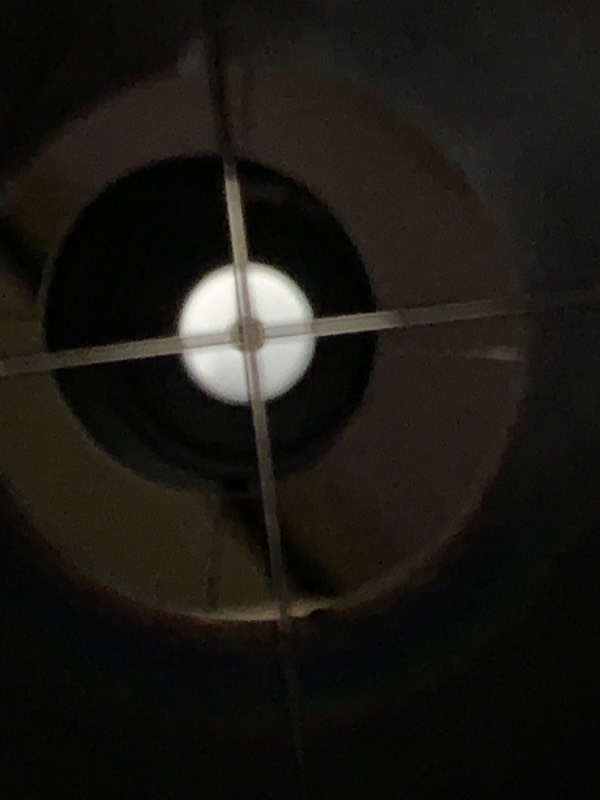

В SW более технологичное решение было
Да и кольца диафрагменные, он в целом лучше был :)
Кстати владельцам SW 200/800 F4, которые жалуются что часто уходит юстировка я бы посоветовал переклеить вторичку на хороший нейтральный сантех силикон.
Вот почему. Я сам бывший владелец такой трубы и перешёл на photon 150/600 F4 из за веса и габаритов.
Вот вторичка SW 200/800 F4:
SW знают о тепловом расширении алюминия и влиянии на зеркало, но переборщили и сделали место крепления зеркала на стакан диаметром 2,8 см наклеив внутри ещё меньше квадратик пенки примерно 2х2 см и там белая пенка толще 2 мм чем я делал тут 1мм. Чем это грозит? Правильно догадались, чем меньше и толще пенка тем больше демпфер и гуляние зеркала. Поэтому пенка не должна быть супер мелкой, я сделал 3x3,8 см из соображения жёсткости на Photon 150/600, 2х2 см очень мало, будет сильнее гулять как на SW 200/800.
Многие владельцы SW 200/800 придумывают истории, что юстировка гуляет из за тонкой трубы, большой светосилы, я думаю нет, не из-за этого. Здесь либо более тонкую пенку клеить 1мм и прям овал вырезать на всю площадь алюминия, а лучше наклеить на пяточок более вязкий силикон при такой ограниченной площади и большой вторичке.
Почему в условиях производства не приклеили силикон? Да никто ждать одну деталь при сборке не будет 24 часа пока высохнет герметик, наклеили быстросохнущий скотч который был, за 10 минут на конвеере собрали трубу и в коробку.
Оставил на балконе ещё на сутки подвешенный груз в 10 раз тяжелее зеркала (2 кг), приклеенный на скотч Bizon Care Tape размером 3х3,8см, на балконе +5 всё на месте, очень крепкий скотч, тест однозначно пошёл:

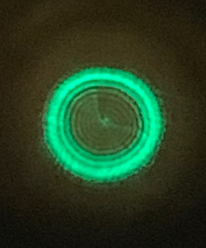

Всё, зеркало снова на месте в TS Photon 150/600 F4. Отъюстировалось чеширом как положено.
Форма колец на немного расфокусированной звезде при увеличении 300х:

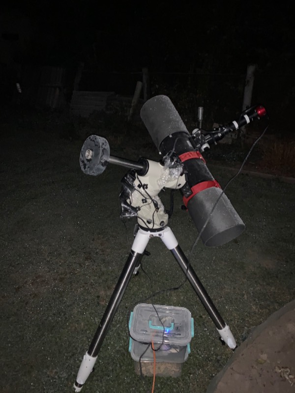

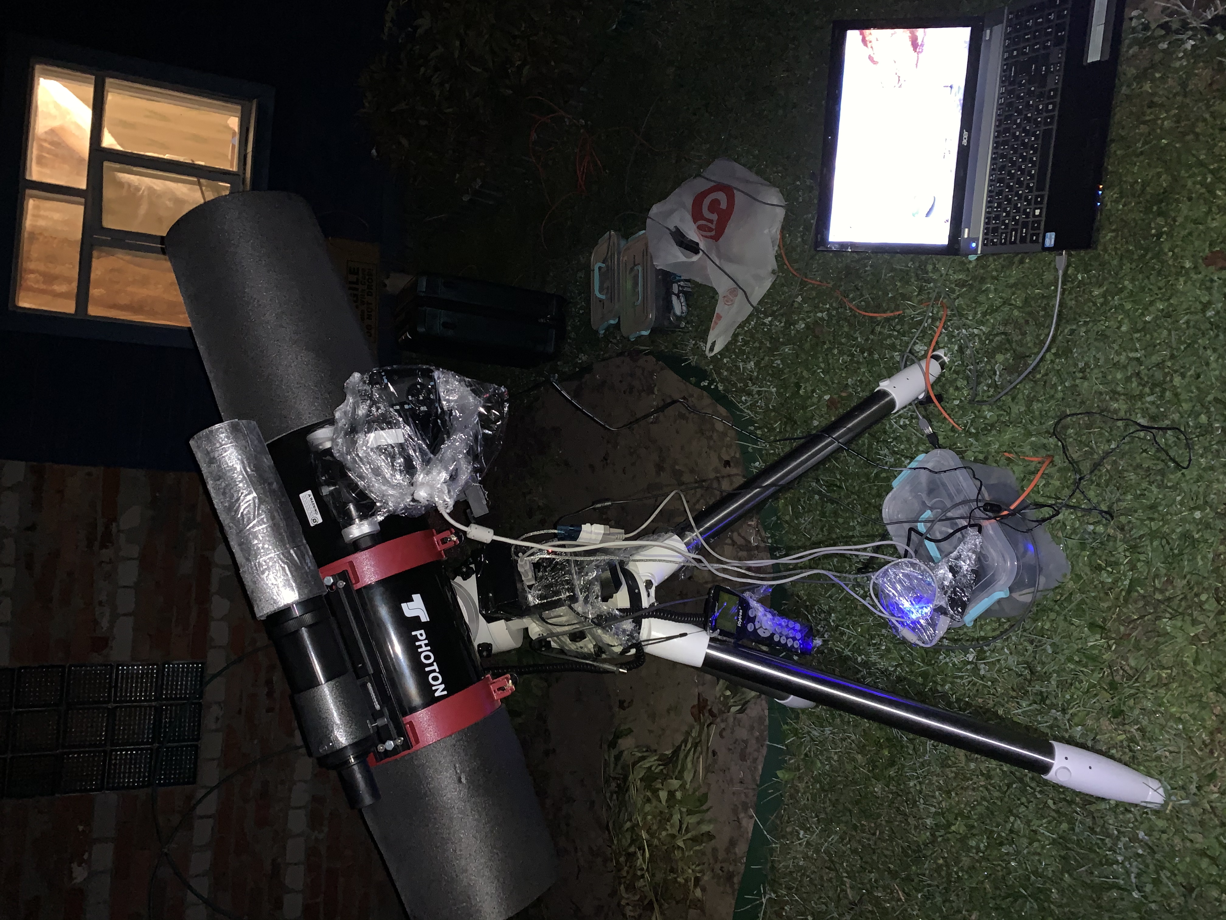

Телескоп TS Photon 150/600 F4 увидел вчера первое небо, снял Андромеду. Месяц не было погоды. Тяжелые условия туман, роса, по трубе и камере течет вода. На улице +4С. Сделал бленды на трубу и гид, зеркала и линзы с ними сухие. Наведение, гидирование и съемку сделал из теплого домика с обогревателем по 10 метровому USB кабелю. Мне нравится труба.
120sec x 12. Canon 550Da, DeepSkyStacker, FitStacker. На фото только сложение 12 кадров и гистограмма, никаких украшательств:
« Последнее редактирование: 24 Сен 2020 [14:00:09] от sky-man »
Мне жалко технику юзать в таких условиях, но звезды неплохие получились - молодец!
P.S. а ноги стоят просто на земле без подпятников и утапливаются в грунт?

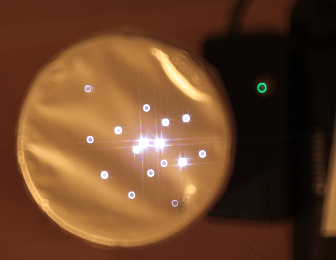

Судя по точкам от искусственной звезды - овалы, что нам говорит о наличии астигматизма.

Я на даче под ноги триноги ставлю куски дощечек, чтобы они не "утопали" в почве и ничто не смещалось.
Удачи  ;)
