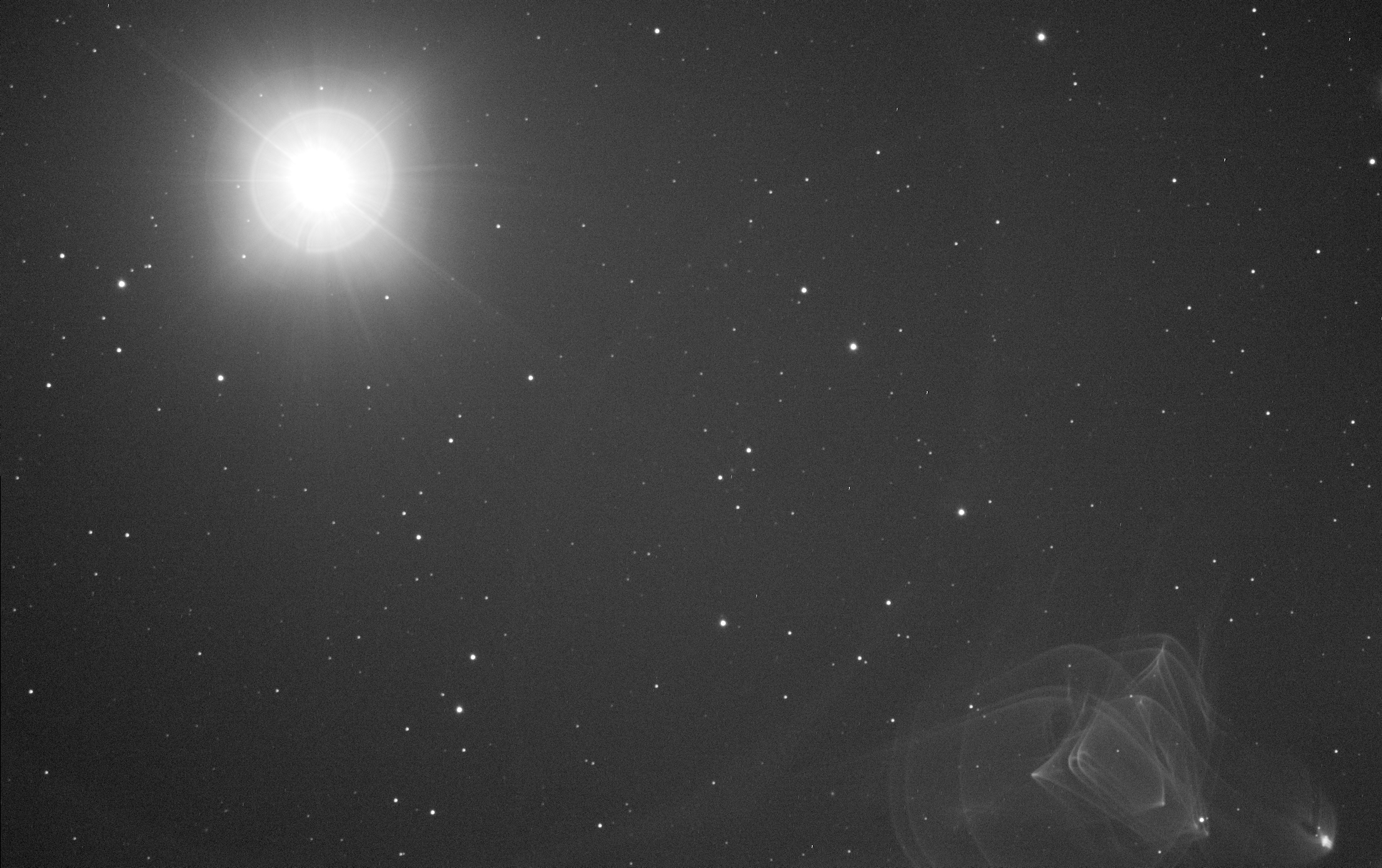

Приехал hyperstar v4 С11. Доставка USPS, 25 дней. Всё вроде целое.
Теперь лабораторка по юстировке...
О, круто.
Издержки производства..
Окрестности Арктура 3х30 сек.
Гипер-блик.  ;D

 :o Думал туманность новую открыл. :D
Гипер-блик.  ;D
С такой светосилой, лучше близко не подходить к ярким звездам.
