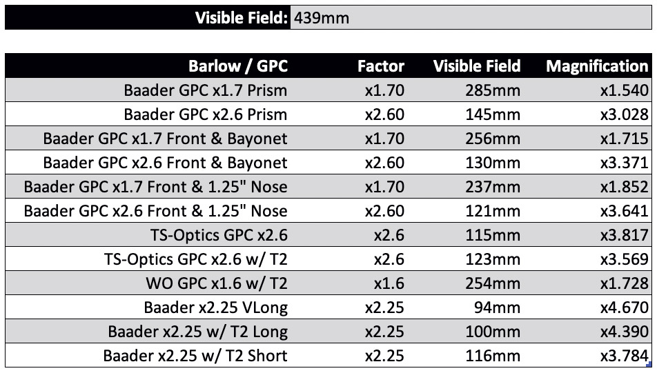

Выбор Glass Path Corrector (и Барлоу) для бинокулярной приставки. Part Deux.
Мне наконец удалось разжиться Baaedr T2 призмой (#2456005K) и парой корректоров Baader 1.7x (#2456316) и 2.6x (#2456317). Призма и "родные" корректоры нужны для максимального выигрыша в оптическом пути. Бинка позволяет использовать корректоры с индексом Z на конце (1.25x #2456314Z и 1.7x #2456316Z) - они вставляются в бинку, а не в призму. Но так как 2.6x вставляется только в призму, то я решил взять 1.7x тоже тот что вставляется в призму. Тем более мне хотелось их поставить вообще перед призмой. Оптически они идентичны с той лишь разницей что выпуклая линза всегда должна быть повернута в сторону телескопа. GPC 1.25x и 1.7x разборные и оптическую склейку можно повернуть самому. GPC 2.6x неразборный и поэтому выпускается только в одном варианте и вставляется только в призму.
Во всякого рода изысках по интернету обнаружились интересные подробности про корректоры и барлоу от создателя Baader Glasspath Correctors и владельца фирмы Astro-Physics Роланда Кристена (Roland Christen). Далее мой вольный "литературный" перевод его слов с Yahoo Groups:
GPC используется для коррекции сферических аберраций в призмах когда вам надо как можно меньше изменять фокусное расстояние телескопа на обзорных увеличениях и при использовании больших увеличений по планетам. GPC это единственное устройство корректирующее ошибки светового пути в призме. Однако любая барлоу линза с коэффициентом 1.75x и сильнее фактически сделает то-же самое из-за сильного увеличения фокусного расстояния. В таком случае GPC не нужен. По-большому счету нет разницы в результате при применении обычной накручивающейся барлоу, Baader FFC барлоу или GPC. Можете выбирать метод по своему усмотрению.
Раз создатель Baader GPC говорит, что сильная барлоу таки может использоваться вместо GPC, то стоит еще раз протестить барлоу от Baader. Итак, в этот раз были протестированы четыре корректора и одна барлоу.

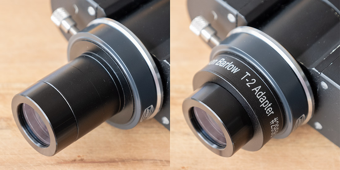

Слева направо: Baader GPC 1.7x, Baader GPC 2.6x, TS-Optics GPC x2.6, William Optics GPC x1.6, Baader Hyperion x2.25

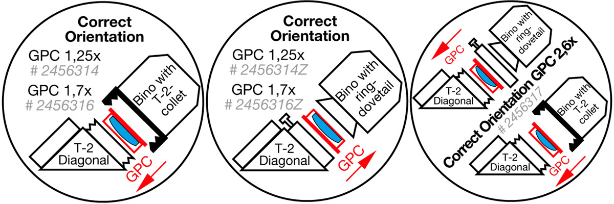

Baader GPC 1.7x и Baader GPC 2.6x - Самая большая входная линза. На самом корректоре резьба M34 для соединения с разными аксессуарами Baader Astro T-2. Спереди резьбы под фильтр нету, поэтому если хочется использовать фильтры, то надо ставить их перед диагональю.
TS-Optics GPC x2.6 - Вторая по размеру входная линза с минимальным виньетированием. Резьба спереди для фильтров отсутствует.
William Optics GPC x1.6 - Наконец-то с 1.25" призмой удалось навестись на резкость с этим корректором. В 2" диагонали она не работала. Ее диаметр чуть меньше 1.25" поэтому в окулярном зажиме ее надо хорошо зажимать.

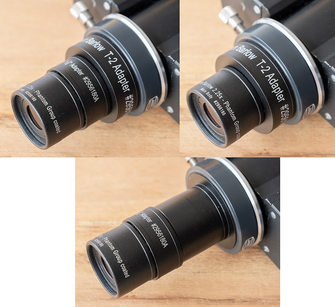

Baader Hyperion x2.25 - Как и в прошлый раз тоже отличное изображение. Разве что самую малость мылит по краям. Что это - дефект барлоу или начало виньетирования или еще что-то - не знаю. При наблюдении планет по центру роли не играет совершенно. По луне, когда она полностью занимает поле зрения будет заметно. С другой стороны если есть такая барлоу, и нет GPC, то использовать однозначно можно.
При использовании всех GPC и Baader Hyperion x2.25 барлоу никакого хроматизма замечено не было. Очень качественное и чистое изображение. Все GPC и барлоу кроме WO GPC x1.6 были протестированы в нескольких вариантах соединения:
  • Baader GPC в призме
  • Baader GPC перед призмой
  • TS-Optics GPC x2.6 на 1.25" барреле
  • TS-Optics GPC x2.6 через Baader Hyperion Barlow T2-Adapter (B)
  • WO GPC x1.6 ставится аналогично TS-Optics GPC x2.6
  • Baader x2.25 на 1.25" барреле
  • Baader x2.25 через Baader Hyperion Barlow T2-Adapter (B) c Hyperion Zoom 1.25 adapter (A)
Т.е. вариантов "how to skin the cat" очень много, они дают разное увеличение и можно подобрать под себя.
Меня заинтересовал вопрос почему Baader GPC 1.7x дает увеличение всего x1.54, а GPC 2.6x дает x3.0. Потом после изучения этого вопроса в интернете было выяснено, что:
  • У других кто тестировал Baader GPC точно такие же коэффициенты.
  • Похоже что для Baader GPC коэффициент на нем (1.25x, 1.7x и 2.6x) означает не коэффициент увеличения, а коэффициент выигрыша оптического пути. Но это не на 100%.
Тесты как всегда проводились "по линейке". Телескоп во время тестов не перемещался. Итд итп.

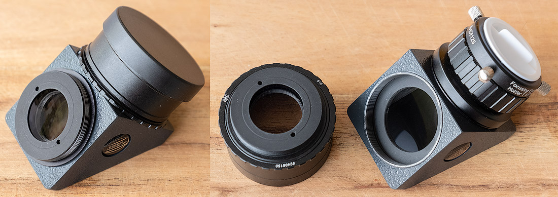

  • Baader Prism Diagonal T-2/90° с оптическим путем в 35мм добавляет/"убирает" х1.11 увеличения в зависимости от того где стоит Baader GPC - перед или после соответственно.
  • Использование 1.25" адаптеров (#2458125 и #2458105) вместо T2 Changer System (#06&#07/#2456321) добавляет х1.08 увеличения.
Сейчас сетап такой:
SWBD100ED - 2" ClickLock (#2956256) - 2"/T2 Nosepiece (#16/#2408150) - GPC 2.6x (#4C/#2456317) - T2 Prism Diagonal (#1C/#2456005) - T2 Changer System (#06&#07/#2456321) - Binoviewer
GPC ставится перед призмой позволяя избежать любых сферических аберраций в призмах. Кроме того такая конфигурация позволяет максимально сократить оптический путь для того чтобы в будущем еще добавить корректор атмосферной дисперсии (ADC).

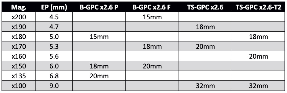

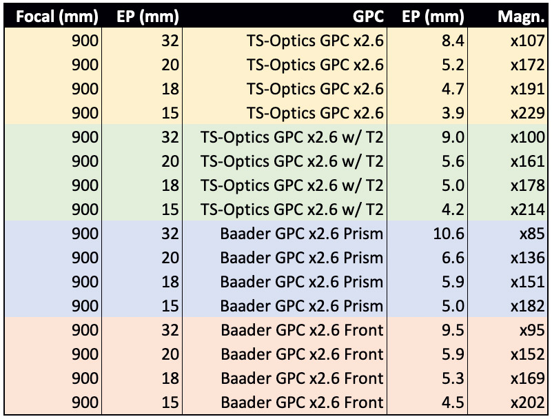

Теперь еще пара замечаний по выбору окуляров для биноприставки от Роланда Кристена. Опять мой вольный "литературный" перевод его слов:
Общее правило выбора окуляров для любой биноприставки такое - не используйте окуляры короче 10мм. Еще лучше если вы ограничитесь 12мм как самым сильным окуляром. Если увеличения недостаточно, то поставьте барлоу перед биноприставкой. Это максимально сузит пучок света и будет использована только маленькая центральная часть призм и в результате это позволит снизить аберрации в оптическом пути. Это отностится ко всем биноприставкам на рынке. Не смотря на то, что призмы от Baader очень высокого качества, но и они не идеальны. Однако они могут произвести идеальный диск Эйри если использовать барлоу перед призмами. Если вам важны вот "те самые 2%" тонких деталей на поверхности Марса, то используйте более длиннофокусные окуляры, более длинное относительное отверстие телескопа (F) и вы получите отличный результат.
Итак, еще раз общие правила выбора окуляров для любой биноприставки:
  • Для оптимального планетарного контраста ограничьтесь увеличением 40х на дюйм апертуры (15х на сантиметр, короче 1.5D). Это даст вам выходной зрачок 0.67мм.
  • Ограничьтесь окулярами в 10мм и длиннее. Более короткие окуляры будут выявлять дефекты призм, а так же потенциальные проблемы со сведением изображения
С окулярами тоже похоже определился: Vixen NPL Plössl 15mm и 20mm и Baader Classic Ortho 18mm. Есть еще Celestron Omni Plössl 32mm для всяких там ярких шаровиков и компактных рассеянок. Комбинируя 15мм, 18мм и 20мм и разные GPC можно получить все нужные планетные увеличения. Самые ходовые мои увеличения это в районе х170 - х180 (1.7D - 1.8D) и х150 (1.5D). Атмосфера далеко не всегда, а честнее сказать, "очень редко" позволяет ставить х200 (2D).
Некоторые используют и рекомендуют что-то вроде х130 - x140 (1.3D - 1.4D, зрачок в районе 0.75мм) для самых мелких деталей. Но я пока не еще не проникся. Пока обхожусь 1.5D.
Сделал себе табличку с увеличениями для моих окуляров и двух GPC в двух разных соединениях.
Или другой вариант - закрыты все нужные планетные увеличения.
Вот как-то так...
Позвольте придраться к цифрам. Правильно: 1,6Д и 0,64 мм.
15х70 8х32 5x20 2,3х40
