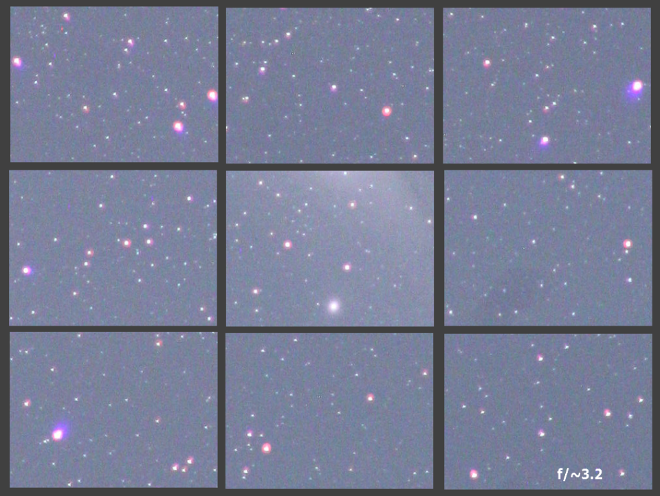

Прошу совета.
В процессе экспериментов с 500D с выдранными фильтром и пылетрясом обнаружены неприятные ореолы вокруг звёзд. UR/IR сut в оптический системе есть (во внутрь объектива Юпитер-6 вколхожен SVBONY 2'' - расстояние от матрицы до фильтра около 50мм).
Как считаете, господа, от чего пухнут звёзды? Фильтр не тот? Или не там?

фотки выглядят так как будто ик фильтра нет, попробуйте без него, может он почти ничего не блокирует)
пылетряс убирать не стоило, тогда бы отдельный ик фильтр и не потребовался

« Ответ #2004 : 16 Окт 2021 [21:01:28] »
Были сомнения в этом фильтре, поэтому провел домашний эксперимент: сфотографировал ИК и УФ диоды с ним и без. Вроде как что-то фильтрует:
https://disk.yandex.ru/i/SRs4svUWwTAl-A
Инфракрасный во всяком случае уверенно отсечён.
По звёздам такого сравнения "с фильтром / без фильтра" пока нет.

Не знаю какие номиналы есть на ИК светодиоды, но тут лучше бы проверить на 700 и 750, по крайней мере баадеровский ИК режет всё после 700. Просто от 700, до проверенных вами 850 еще довольно далеко.
Еще есть смысл поставить узкополосник вместо ИК и проверить, нет ли таких же бликов с ним, в свбони если не ошибаюсь все узкополосники также отсекают ИК, так что отдельный фильтр на ИК не потребуется.

есть у меня еще одна версия: для вашего светосильного объектива такие фильтры просто не подходят, это известная проблема, что обычные фильтры на большой светосиле дают похожие ореолы
Ореолы есть и на других линзовых объективах, дело в объективе.
Тестил Zwo 462 с фильтром Svbony 2’ ir cut на 254/1200 без него вокруг гантели стремительно пухнут звёзды, с ним точки. Причём чем больше выдержка тем сильнее. Так что фильтр хорошо работает этот, проверено по M27. Попробуйте закрыть диафрагму до 5,6 и ореолы сильно уменьшатся на Юпитер-6.

тут проблема в том, что до замены пылетряса на отдельный фильтр всё было более-менее (с учетом хроматизма объектива естественно)
прикрыть диафрагму - стандартный совет для уменьшения хроматизма, но тут явно что-то большее чем просто хроматизм, явно же видны посторонние ореолы.

Теперь матрица снимает 630-700 нм, чего раньше не было, либо очень низкий сигнал тут был. Объектив на этот спектр не рассчитывался. А IR cut Svbony срезает только выше 700 нм. Поэтому прикройте диафрагму либо купите ED/APo. Дело только в объективе.

Проблема не в полосе пропускания, а в том, что вы уменьшили толщину плоско параллельных пластин, поэтому в таком варианте вам снимать только на зеркала,(Ньютоны, ШК Ричи) линзы будут давать ореолы, если хотите на линзах работать, то выдираются оба фильтра камеры и ставится одно баадеровское или любое другое стекло, например astronomik glass, камера пропускает полный спектр, но толщина этого стекла, как два удаленных фильтра, естественно потом надо пользоваться фильтрами.

Я снимал на Zwo 462 на простое стекло с ir cut фильтром, результат тот же ореолы. Дело не в canon.

Похожая тема обсуждалась на клоудях, нужно посмотреть яркие звезды на 100% масштабе в углах снимка, нет смещены ли ореолы в сторону от центра кадра, если да, тогда это всё жк результат многократного переотражения света между фильтром и покровным стеклом матрицы
Может это просто кома.

кома дает хвосты, а не ореолы
гадать можно долго, все возможные теории уже озвучены, а дальше уже автору вопроса нужно пробовать снимать без фильтра, с другим фильтром, также можно попробовать изменить расстояние между фильтром и матрицей (чтобы проверить изменится ли их размер или форма), и только после серии таких экспериментов точно станет ясно, в чем истинная природа ореолов.

Причём здесь теории, я камеру сменил на Zwo все тоже самое с не ED/APo стеклом на открытых дырках, смысл искать причину в canon.

Действительно, ореолы по краям снимка смещены к центру.
Следующим шагом в эксперементах вижу размещение фильтра как можно ближе к матрице. Быть может попытаюсь обрезать стекляху фильтра под размер пылетряся.

я вообще то ожидал направление бликов в обратную сторону)) в любом случае не режьте ничего пока не найдете причину.
если есть узкополосные, либо ИК фильтр на 1.25, тогда можно попробовать разместить его ближе к матрице кэнона с помощью шайбы регулировочной, DIN 988 плоская 30x42x1.5 или 30x42x2, установив её в шахту фотика примерно как на картинках, попробуйте еще перевернуть фильтр другой стороной к матрице, в общем поэкспериментируйте сперва
