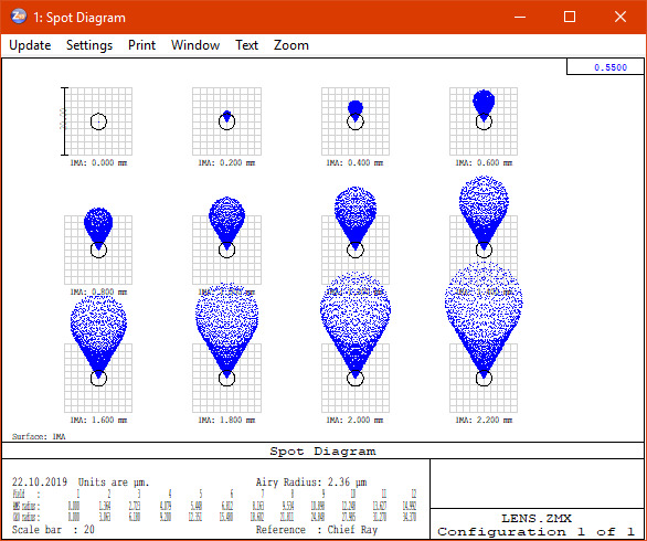

Вот споты для голой параболы 300 F/3.5 на волне 550:
Уже на расстоянии 1мм от оси Эйри вспухнет более чем в 2 раза, начнёт накладываться на соседние и душить штрель.
Хотя.. если точно в центре планету держать.. Не втыкать же паракор ради такого дела.
А вот вариант Криптоника мне понравился, один фиг для фото разгонять, так лучше разогнать комакорректором.
Плюс длинного фокуса для визуала - можно будет использовать более комфортные окуляры.
Но эта стекляшка 2.7х наверное чисто под Ф/4 заточена.
