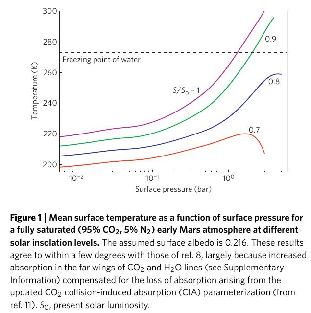

AlexAV, без обид, но вы уже однажды шокировали меня водородной атмосферой Марса. :)
Вы пишите как будто это я придумал. :) Однако если Вы посмотрите литературу за последние 5 лет по вопросу то найдёте, что это одна из наиболее обсуждаемых сегодня гипотез. И на это есть самые веские основания.
Дело в том, что сейчас достаточно надёжно доказано, что никакое количество углекислого газа неспособно дать при инсоляции которая была на Марсе в нойскую и гесперийской эру среднюю планетарную температуру выше нуля. Если атмосфера раннего Марса состояла только из углекислого газа и азота, то никакой другой сценарий кроме Антарктического, причём в достаточно жёстком варианте со среднепланетарной около -40 градусов, невозможен принципиально. Чтобы было не так нужна какая-то альтернативная физика, что уж точно не стоит рассматривать в всерьёз.
(рисунок взят из работы: https://www.nature.com/articles/ngeo2000 , солнечная постоянная в нойскую и гесперийскую эру была менее 0,8 современной, так что тут смотрите синию и красную линию).
Эта картина достаточно хорошо описывает Марс гесперийской эры, но для нойской эры часто предпологают существенно более тёплый климат. Скорее всего всё равно достаточно холодной, но не на столько как следует из варианта климата Марса с плотной углекислой атмосферой. А значит в атмосфере раннего Марса в нойскую эру что-то кроме азота и углекислого газа, что давало мощнейший парниковый эффект. Реалистичных вариантов тут немного, а именно всего два, т.е. метан и/или водород. Больше альтернатив тут по сути нет, нет других сильных парниковых газов имеющих сколько-нибудь вероятные источники, которые могли бы существенно поднять температуру на раннем Марсе.

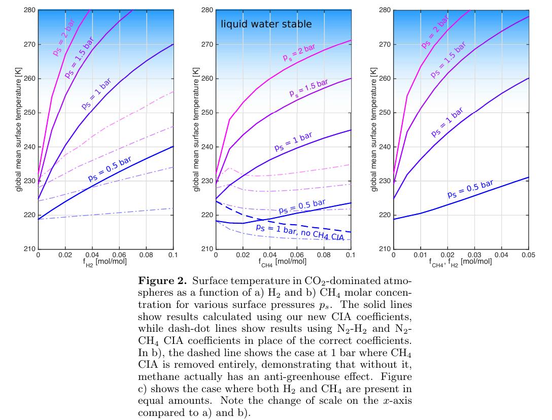

При этом оказывается, что метан - недостаточно эффективный парниковый газ для этого. Даже в атмосфере с давление 2 атм и объёмной долей метана на уровне 10% (что очень много) положительные среднепланетарные температуры для Марса не достигаются.
(рисунок взят из работы: https://agupubs.onlinelibrary.wiley.com/doi/full/10.1002/2016GL071766)
Соответственно для сценариев хотя бы относительно тёплого Марса попросту не остаётся вариантов, кроме как предположить, что атмосфера раннего Марса содержала достаточно большой колличество (несколько процентов) свободного молекулярного водорода. Попросту не существует ни одного другого варианта, при котором среднепланетарная температура Марса превышала бы температуру таяния льда.
Тут нужно ещё отметить, что сейчас получены прямые ограничения на давление на раннем Марсе (https://www.nature.com/articles/ngeo2137). Можно достоверно говорить, что давление тогда там было ниже 2 атм, вероятнее всего вообще не выше 1 атм (нужно правда учитывать что это ограничение получено для периода около 3,6 млрд. лет назад, это уже самая поздня нойская эра, начало гесперийской). Это ещё более обостряет проблему. С таким давлением даже в водородном варианте Марс всё равно получается скорее всего весьма холодным (хотя возможно уже не со столь экстремально антарктическим климатом), холоднее современной Земли или даже Земли периода вюрмского оледенения. Без больших же концентраций молекулярного водорода в атмосфере с такими ограничениями по давлению любой вариант, кроме антарктического, климата заведомо исключён.
Если оценивать вероятность «водородного» варианта состава атмосферы раннего Марса, то тут конечно тоже есть ряд трудностей. Не очень понятен источник водорода. Им гипотетически может конечно быть серпентинизация железосодержащих минералов, однако в присутствии углекислого газа она обычно идёт не с образованием водорода, а с образованием метана, вообще реакция CO2 + 4H2 = CH4 + 2H2O термодинамически выгодна и катализируется теми самыми железосодержащими минералами. Как в условиях плотной углекислой атмосферы могло идти образование водорода такаим образом совершенно не ясно. Кроме того Марс со слабой гравитацией, активное ранее Солнце и водород — очевидно не очень хорошее сочетание. :)
Кроме того, водородно-углекислая атмосфера скорее всего совершенно несовместима с существованием жизни. Метаногенез — видимо один из древнейших путей метаболизма, и метанообразующие бактерии довольно быстро бы уничтожили бы весь водород из атмосферы (это конечно конечно серьёзным контраргументом тут считать нельзя, ведь нет никаких доказательств существования жизни на Марсе в прошлом, тем не менее тут, видимо, можно говорить о взаимоисключающих возможностях — или Марс был относительно тёплым или там была жизнь, но одновременно это быть не могло).
Вообще же антарктический вариант кажется на сегоднешний день объяснет большую часть наблюдаемых свидетельств нойской и гесперийской эпохи, а он делает водородную версию (повторяю, водородная гипотеза — единственный способ объяснить хотя бы относительно тёплый климат Марса не вступая в противоречия с современной физикой, другого просто несуществует) избыточно. В связи с этим полагаю, что взгляд Вордсворса, Хеада и ряда других авторов на гидрологию раннего Марса как на некий аналог современных сухих долин Антарктиды как наиболее обоснованную (что конкретно имеется ввиду см. скажем эту работу: https://www.researchgate.net/publication/279334209_The_climate_history_of_early_Mars_Insights_from_the_Antarctic_McMurdo_Dry_Valleys_hydrologic_system).

Азот - вообще ничего не решает. На Земле ещё как-то решает метан. На Марсе даже метан оказывается слишком слабым парниковым газом, т.е. при существующих ограничениях на давление он не может дать среднепланетарную температуру заметно выше нуля по Цельсию. Т.е. на Марсе с метаном получается тот же самый антарктический мир, может быть лишь чуть более тёплый, чем чисто углекислый.
https://arxiv.org/abs/1610.09697
Вторая картинка в моём сообщение выше взята как раз из этой работы (только я дал ссылку на опубликованный вариант, а Вы на arxiv-ный). :) Если исходить из их результатов, то чтобы получить среднепланетарную на Марсе ходя бы ноль по Цельсию нужно около 2 бар СO2 c 10% метана. Это на гране диапазона сколько-нибудь реалистичных параметров. При этом 0 градусов по Цельсию - это очень холодный климат, для сравнения во время последнего оледенения, когда ледники покрывали половину Северной Америки среднепланетарная Земли была 12,4 градуса, ниже +11 среднепланетарная на Земле в фанерозое вообще никогда не была. 0 градусов - это всё ещё тот же самый антарктический мир, несколько мягче чем в варианте без метана, но не более. При этом 2 бары полного давления - сейчас верхнее ограничение для поздней нойской эры, больше оно тогда точно не было, а скорее всего вообще не более 1 атм, что с метаном даст только глубоко отрицательные температуры. Для тёплого климата хоть как-то сравнимым с Земным на Марсе без свободного водорода в атмосфере не обойтись никак совершенно точно.
Другой вопрос, что возможно он там никогда и не был теплым.

Ещё один момент - жидкий водный океан практически несовместим с плотной углекислой атмосферой. Совершенно невозможно чтобы они сосуществовали одновременно сколько-нибудь долго в геологическом масштабе времени
:o :o :o
Вот вам и здрасьте!
На нашем-то родном Еартыхе в архейском термальном пике было аж 7000-8000 мбар СО2. И ничего, живём как-то. :D
