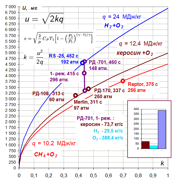

Вот еще одна картинка для медитации, которую я нарисовал на Авиабазе (но там народ не повелся):
Это примитивные кривые "идеальных" ЖРД на трех компонентах. метан-кислород, керосин-кислород, водород-кислород.  И где на этих кривых занимают место самые знаковые ЖРД двигатели. Видно, например, что "Мерлин" - двигатель уровня РД-108.
Бросается в глаза крайне высокий (выбивающийся из общего ряда!!!) интегральный кпд (коэффициент k ) у "Раптора".
Это что?
Откуда такая высокая эффективность, учитывая что калорийность метан-кислорода даже ниже чем у керосин-кислорода?
Даже водородные рекордсмены (движок от Шаттра RS-25 и лебединая песня СССР рд-701 во втором режиме) по k и рядом не лежат с ЗАЯВЛЕННОЙ для "Раптора" эффективностью!
Означает ли это, что "Раптор" может и не выдать заявленные 375 с?
Но ключевой герой данного графика, конечно же РД-701.
Это трехтопливный и трехрежимный двигатель, разрабатвывавшийся по-сути под одноступенчатую крылаюут ракету  МАКС:
Ясно что "Мрия" не сильно добавляла скорости аппарату и даже подъем на высоту давал ну 10% экономии по-сравнению с подъемом от поверхности. Не более. То есть, по-сути вся нагрузка на концепцию (выйти на орбиту!) по-сути ложилась чудо-двигатель  РД-701.
И двигатель действительно был чудестный.
На керосине-кислороде он давал 330 с.
На водороде-кислороде он давал 460 с (чуть круче чем шаттловский RS-25, который по-сути тоже как бы сам выводел всю громаду на орбиту, боковые "шутихи" только помогали приподняться по-началу).
Но самое интересное - 1-й режим.
В камеру сгорания подавалось два типа топлива керосин и водород. По массе керосин преобладал в 2.5 раза над водородом. И это давало ЗАМЕТНЙ скачет удельного импульса. 415 с.
Моя мысль.
А что если и для нашего супердракона на вторую ступень такой трехкомпонентник?
Но не керосин-водород-кислород, а метан-водород-кислород.
Метан и водород можно подбирать соотношение, но думаю будет в пределах 1.5-3 (преобладание метана).
Даст это тупому двигателю (без компрессора 50-70 атм в камере сгорания) дополнительные секунды, скажем вожделенные 350 или даже больше?
А вдруг?
Это бы замкнуло концепцию!

А зачем предельные материалы там?
Они что-то улучшат? Вряд ли. Да и о КПД. Вы посмотрите мой график.
Если "Раптор" окажется таким как его планируют его интегральный КПД по-сути 70%. 70%, Карл!!!
Куда уж лучше?
Да и если лучше (ну 80%) это не спасет "отцов русской демократии".

И так. Задача.
Как увеличить УИ сверхмощного, грубого ЖРД на кислород-метане с 300 до 350 с (или что-то около того?)  без особого повышения давления в камере сгорания? Это конечно импульс в вакууме. От него считаем.
Детонационную схему уже списали. Как такую, которую уже 70 лет учат говорить и ни один бай уже сдох...
Что есть еще?
Озон вместо кислорода кто-нибудь рассматривал?
Сжижается раньше, плотнее, имеет "лишние"140 кДж/моль на второй хим. связи - должнен кое-что дать.
