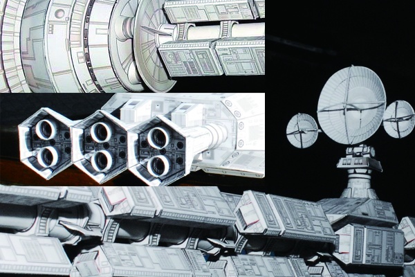

В самом начале (в конце 50-х) всерьез рассматривались проекты ракет c ядерным двигателем именно на аммиаке.
Вот проект РН "Восток" с ЯРД на аммиаке на второй ступени:
Более того.
Нашел еще интересную тонкость...
Вот тут:
Все, кто побывал на «Дискавери», соглашались, что особого воображения на это не требуется. В конце концов пришлось стравить воздух за борт. К счастью, в запасных емкостях оказалось его достаточно.
Очень приятный сюрприз таили в себе топливные баки: там сохранилось примерно девяносто процентов топлива, взятого на обратный путь. Аммиак, выбранный рабочей жидкостью вместо водорода, оправдал оказанное доверие. Конечно, водород эффективнее, но он испарился бы в космос годы назад, несмотря даже на холод за бортом. А вот аммиак почти весь остался в жидком состоянии; его вполне хватит для возвращения на околоземную орбиту. Или, по крайней мере, на окололунную.
То есть, оаказыется есть конкретный ответ на вопрос что за хрень - двигатель "Дискавери".
Это 100% термический ЯРД (вот почему нет радиаторов!) на ... аммиаке!
