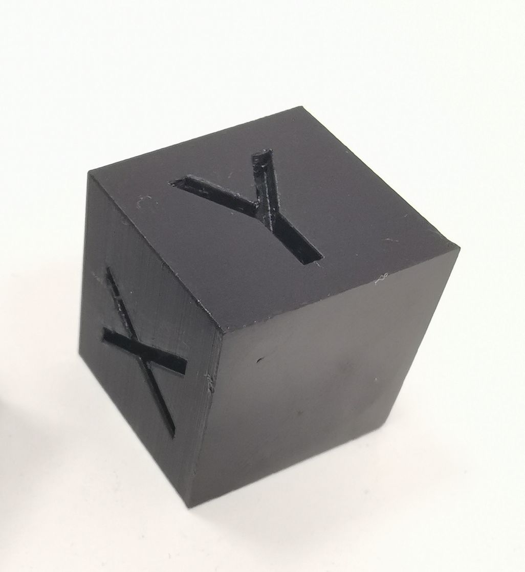

« Ответ #979 : 30 Мар 2020 [23:38:54] »
Это реальная дичь.
Как можно так печатать на Ультимейкере?
Я когда на нём печатаю с макс качеством (0.02 мм), невозможно без микроскопа определить в какой плоскости лежат слои.
Фотополимеры отдыхают.
